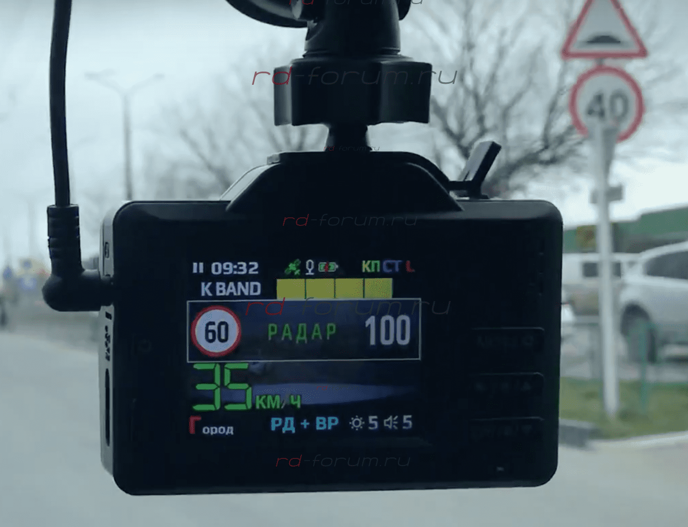

Сегодня проехался с новой прошивкой в режиме Город. Почему то проезжал под камерами где знак 40 со скоростью 59 км и он не пищал ! Просто включился экран и шёл отчёт расстояние до радара! И всю дорогу не издал ни звука!(
А значение допустимого превышения и действие порога скорости сколько выставлено у Вас?

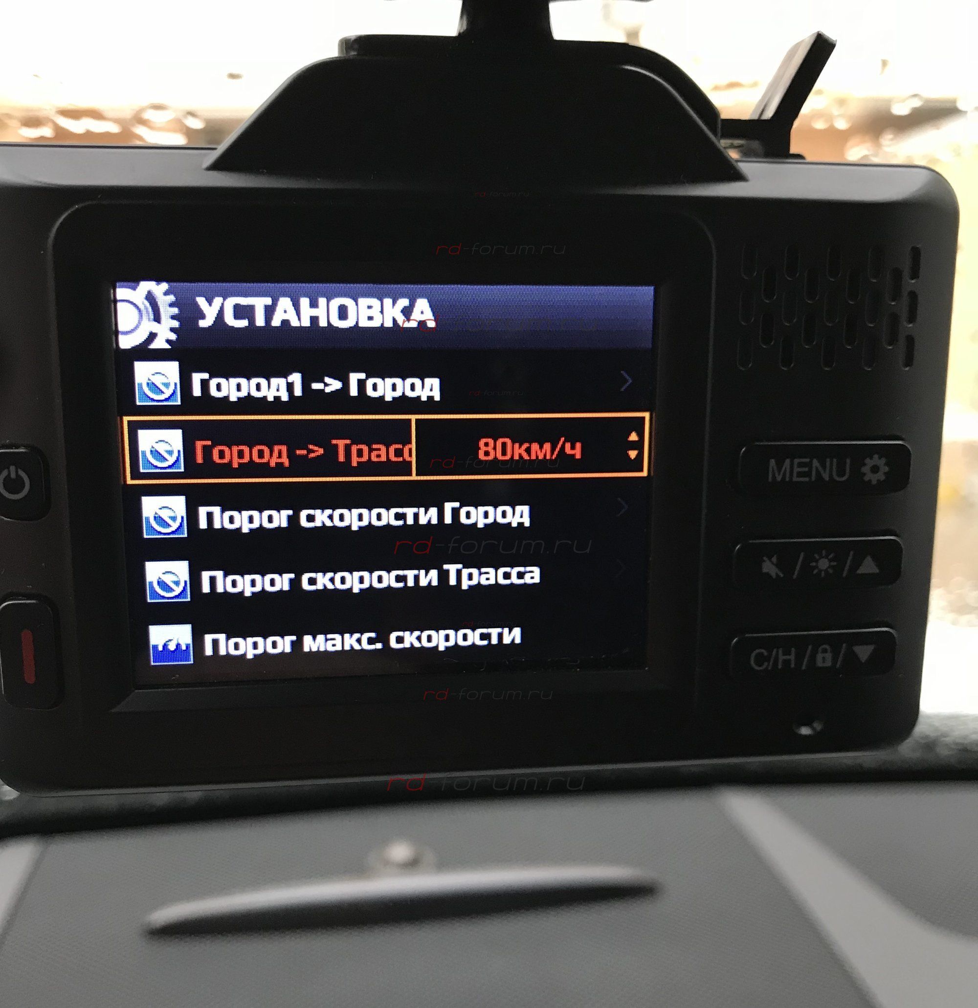

helga, было бы не плохо сделать возможность автоматического переключения из Города в Трассу в режиме IQ начиная со скорости 60, сейчас минимум начиная с 80 км/ч:
Часто нужна максимальная чувствительность радар-детектора для определения ручных радаров начиная уже с 50-60 км/ч.
Подскажите пожалуйста helga, снижается ли чувствительность радар-детектора при включении дополнительно Подписи в режиме Трасса?
Согласен.та же самая "петрушка".Такое ощущение что это та же самая 1.1.5. неизмененная.[DOUBLEPOST=1519810868][/DOUBLEPOST]
У меня стояло +15км/ч
В таком случае придется сузить диапазон скоростей для переключения из Город 1 в Город до 60 км/ч - как отнесутся к этому другие пользователи? Тут нужно коллективное решение, мы же не выпускаем индивидуальные версии ПО.
А действие порога скорости? Видеоподтвержение сможете залить, пожалуйста?
У меня такое было только тогда, если знак до камеры стоял 40, а в базе скорость указана была 60. Нужно уточнять конкретное место через Speedcamonline.

Немного приврал.Порог скорости 40км/ч а превышение 0
