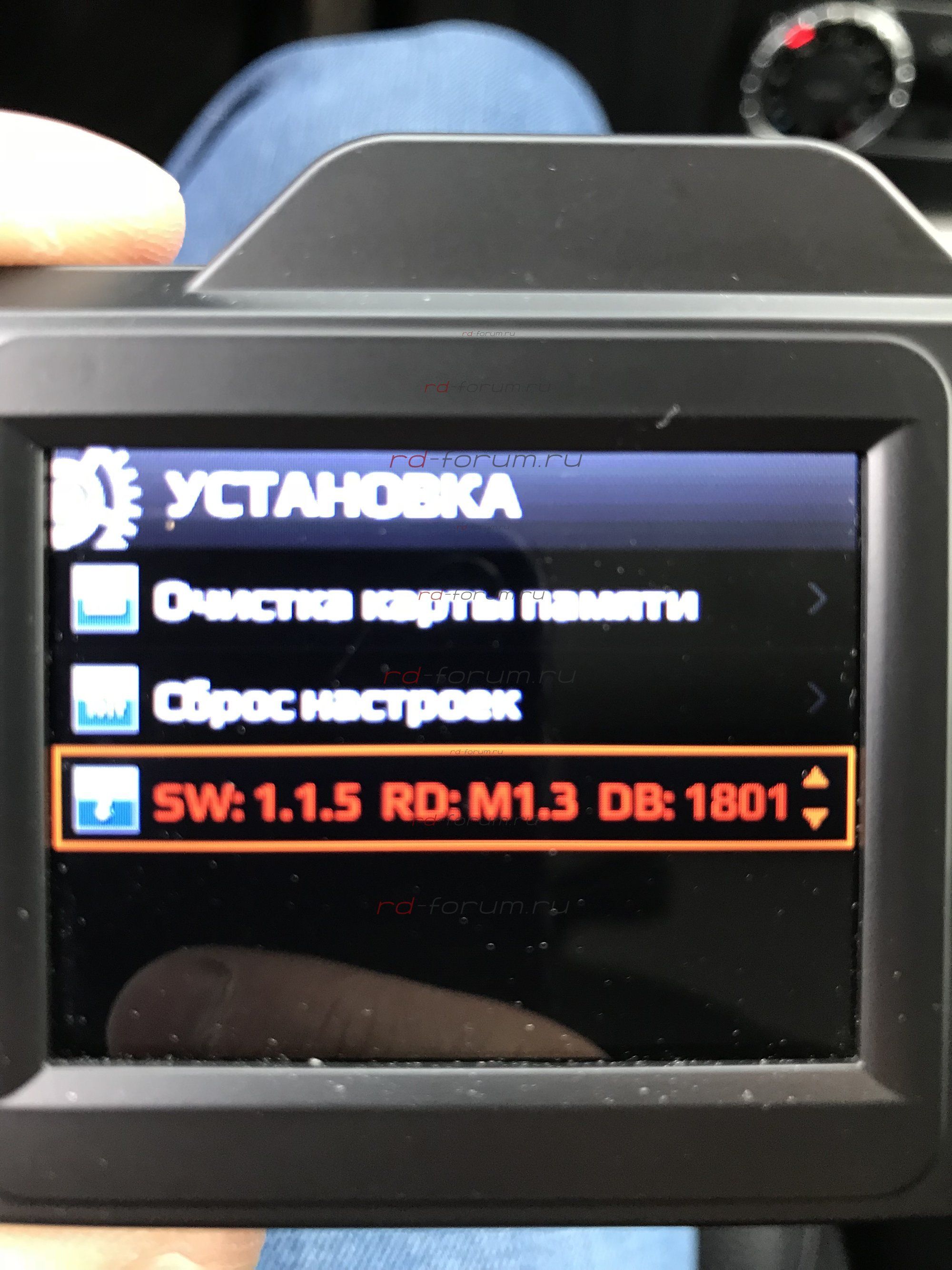

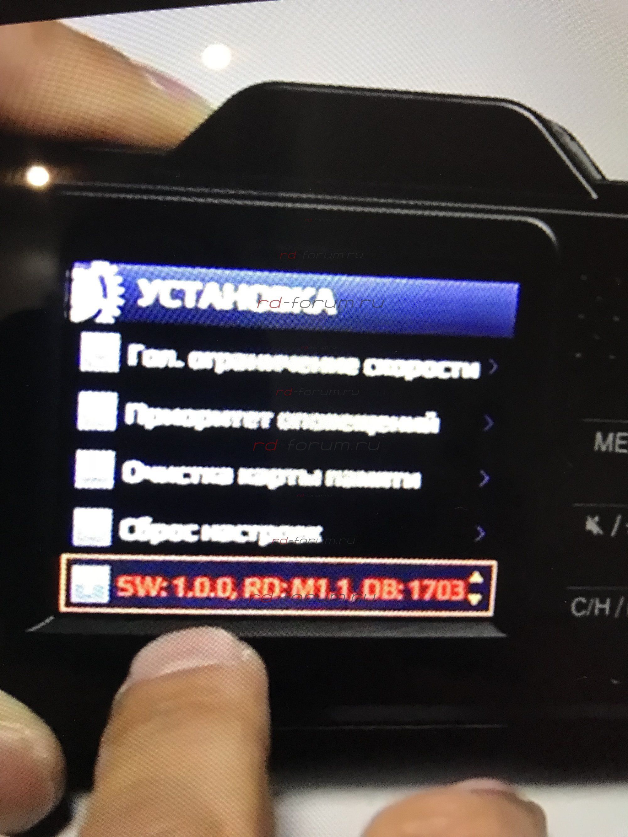

И так... После прошивки на ПО 1.1.5. мой Cayman S перестал определять сигнатуры всех камер в городе. До этого на прошивке 1.1.2. он определял сигнатуры почти всех камер. Надоело использовать ПО 1.1.5 с её багами и решил откатить обратно на 1.1.2, в надежде получить сигнатурный ГАДжет. Но... Каково было мое удивление, когда после отката назад на 1.1.2 мой Cayman S так и не начал определять сигнатуры камер и продолжал срабатывать на заправки и автоматические двери.
На прошивке 1.1.2
Что получается, что фактически невозможно полностью откатиться на прежние стабильно работающие прошивки. Проблема состоит в том, что в начале на прошивке 1.1.2 прошивка радара стояла М1.1
После прошивки на ПО 1.1.5 прошивка радарной части стала М1.3. И после отката обратно на 1.1.2 она так и осталась М1.3!!
Итог: По городу радар детектор в сигнатурном режиме не срабатывает ни на один радар, в других режимах фонит на все помехи.
Может в других регионах и городах все по другому, но когда наступит лето, многие пользователи поедут в наши края...
В итоге, что я получил за 10 000 рублей? Программа Стрелка для IPhone стоит 200 руб.
Жду комментариев от Представителя.
Проверил на своем..да действительно 1.3.. но определяет камеры в разных диапазонах... даже лазер и даже кордон в чистом поле где нет камер... их нет от слова вообще:(. Фонит диапазоном-к очень немного... в основном возле высоковольтных линий. Зато ловит горбатые бусы.. метров за 150-200...Так что аппарат нормальный.. и если подойти к делу с умом, то им можно даже гвоздь забить;)...а в критической ситуации и от полиционера отбиться..

Как уже писал выше, после обновления на 1.1.5 и потом отката обратно на 1.1.3 (или 1.1.2), прошивка радарной части так и осталась М1.3 - как на 1.1.5 - Прошивка радарной части не откатывается на предыдущие! Как я понимаю, в прошивке 1.1.5 (1.1.4) радарную часть сделали более чувствительной. Отсюда и постоянно фонящий К-диапазон, ложные сработки на Робот и иногда Кордон. Пока катаюсь на МОД 1.1.5. По городу особо не напрягает. По GPS молчит на все. Надеюсь исправят в следующей прошивке. Установленные больше года назад в городе Автоураганы, пока отсутствуют в базе, буду добавлять. По чувствительности датчика удара - беру свои недовольные слова в предыдущих комментариях обратно, - на минимуме не срабатывает на каждой кочке и меня устраивает такая чувствительность.
Зависаний на моём Каймане С не замечал, даже на маленькой и не самой быстрой карте памяти.
В общем, жду новую исправленную прошивку.
