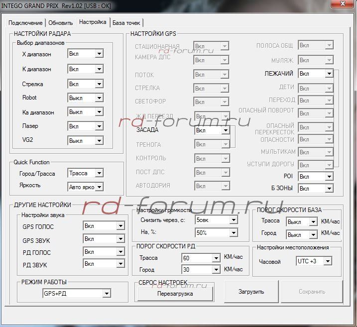

Здравствуйте. Спасибо что написали по поводу перепрошивки и по поводу некоторых настроек. Ну что могу сказать на данном этапе? Перепрошил, сбросил до заводских потом настроек. Пошёл в машину, там подключил его через прикуриватель и как только он включился зажал опять все 4 кнопки и сбросил до заводских. Затем пришёл домой подключил к компу и в настройках по джи пи эс посмотрел параметры по оповещениям - знаки вкл, пои вкл, бесшумные пои вкл. Кстати хотел спросить - что значит бесшумные пои? Ну а точку пои в машине хотел создать - не создаётся, так как машина стоит на месте. Завтра поеду и попробую создать ещё раз свою точку а затем дома через программу прошивальщик посмотрю что она покажет.

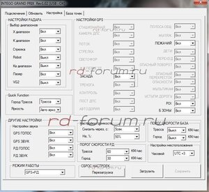

У меня после сброса настроек, после прошивки путём нажатия 4 кнопок все параметры почему то остаются те которые я выставлял и до прошивки, то есть к примеру пороги предупреждений по скорости по нулям, VG2 диапазон включен, РОБОТ включен и т.д. А вот когда я произвёл сброс настроек (перезагрузка) через программу прошивальщик с сайта, то настройки опять стали как и были в первый день как купил его, заводские. То есть я так понимаю, что лучше оставить такие как через программу прошивальщик и в дальнейшем делать сброс настроек, после новых прошивок, через эту программу а не путём нажатия 4 кнопок? Извиняюсь, если задал глупый вопрос.

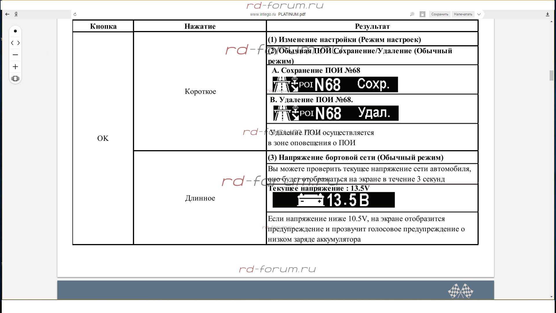

Я сегодня проверю! Напомни мне какой кнопкой точку ставим?!
6 071
Вообщем проверил сегодня в двух местах на разных улицах - результат ноль по срабатываниям на свои точки ПОИ!

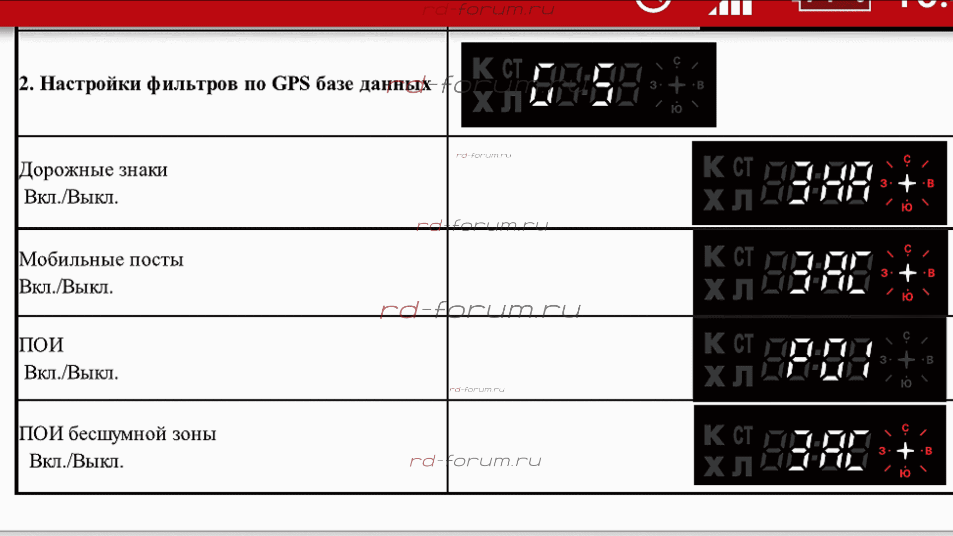

Значит так! Добавление ПОИ на Голде прекрасно работает и озвучивается!
За качество извиняюсь - всё делалось второпях!
Ищем причину в настройках своего прибора!
А именно:
в настройках ПОИ должны быть включены
Качество фото, вообще не очень, но смысл такой: на экране должно быть написано POI и роза ветров должна светиться! Это означает что ПОИ включены!
