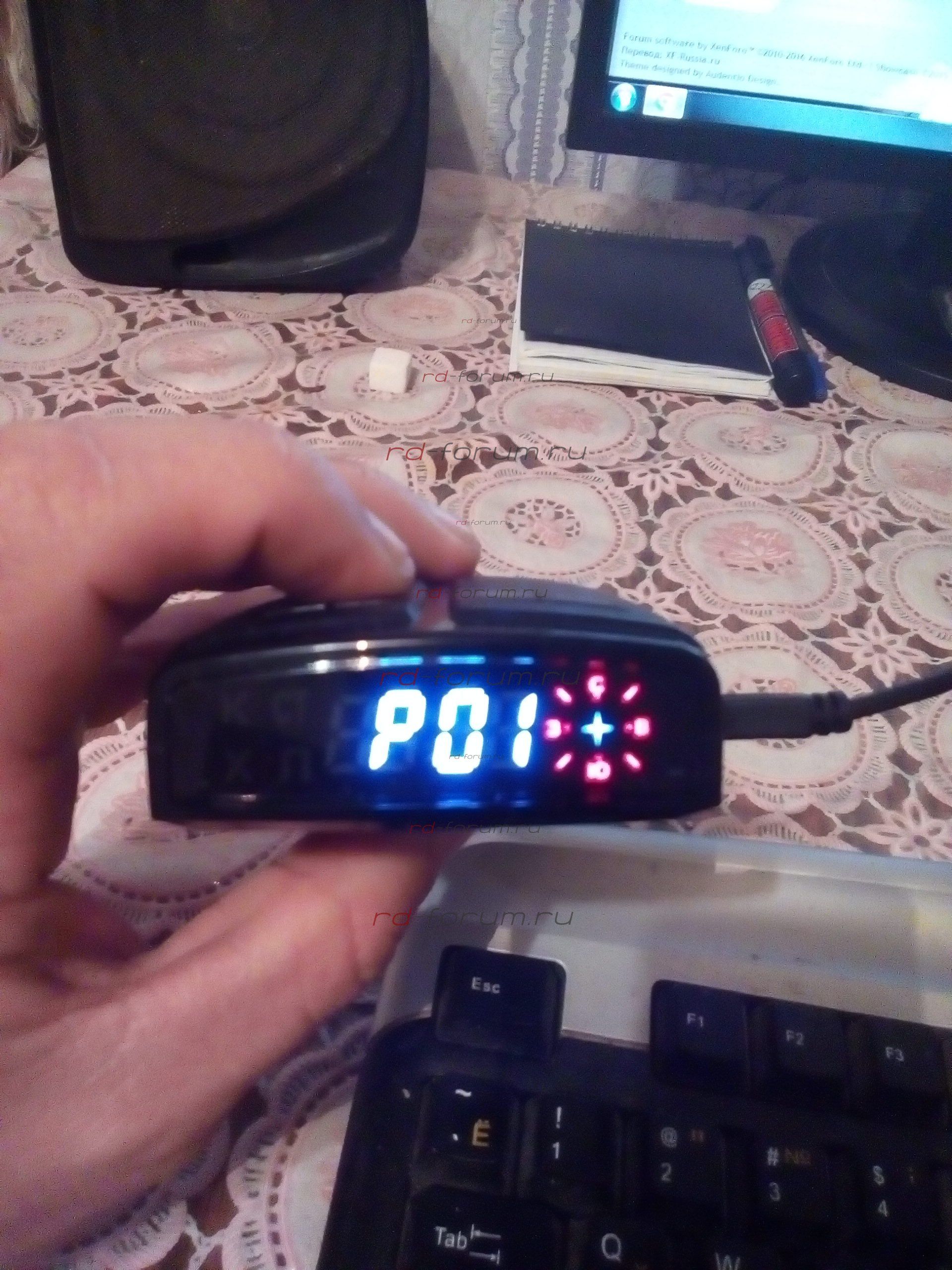

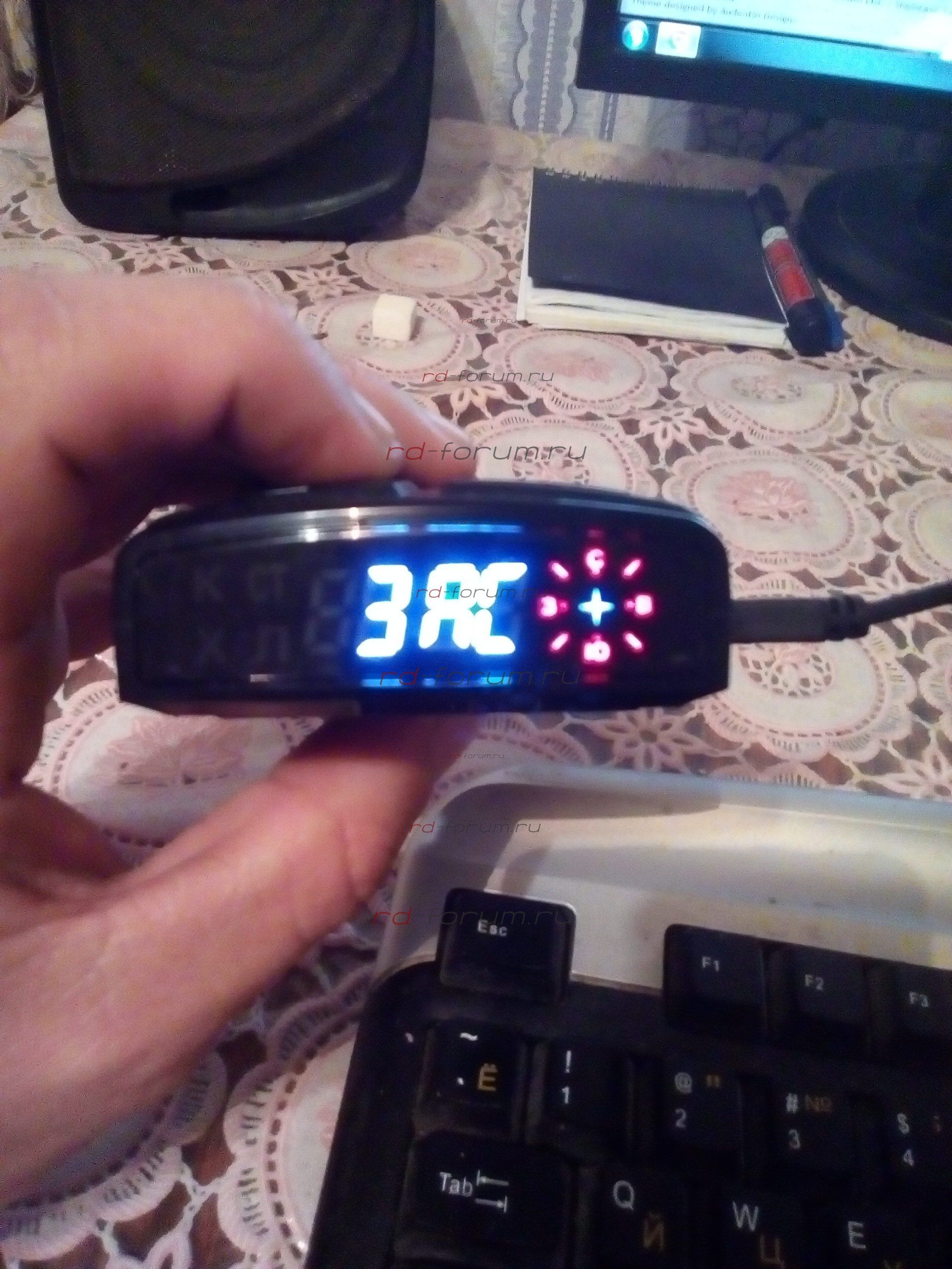

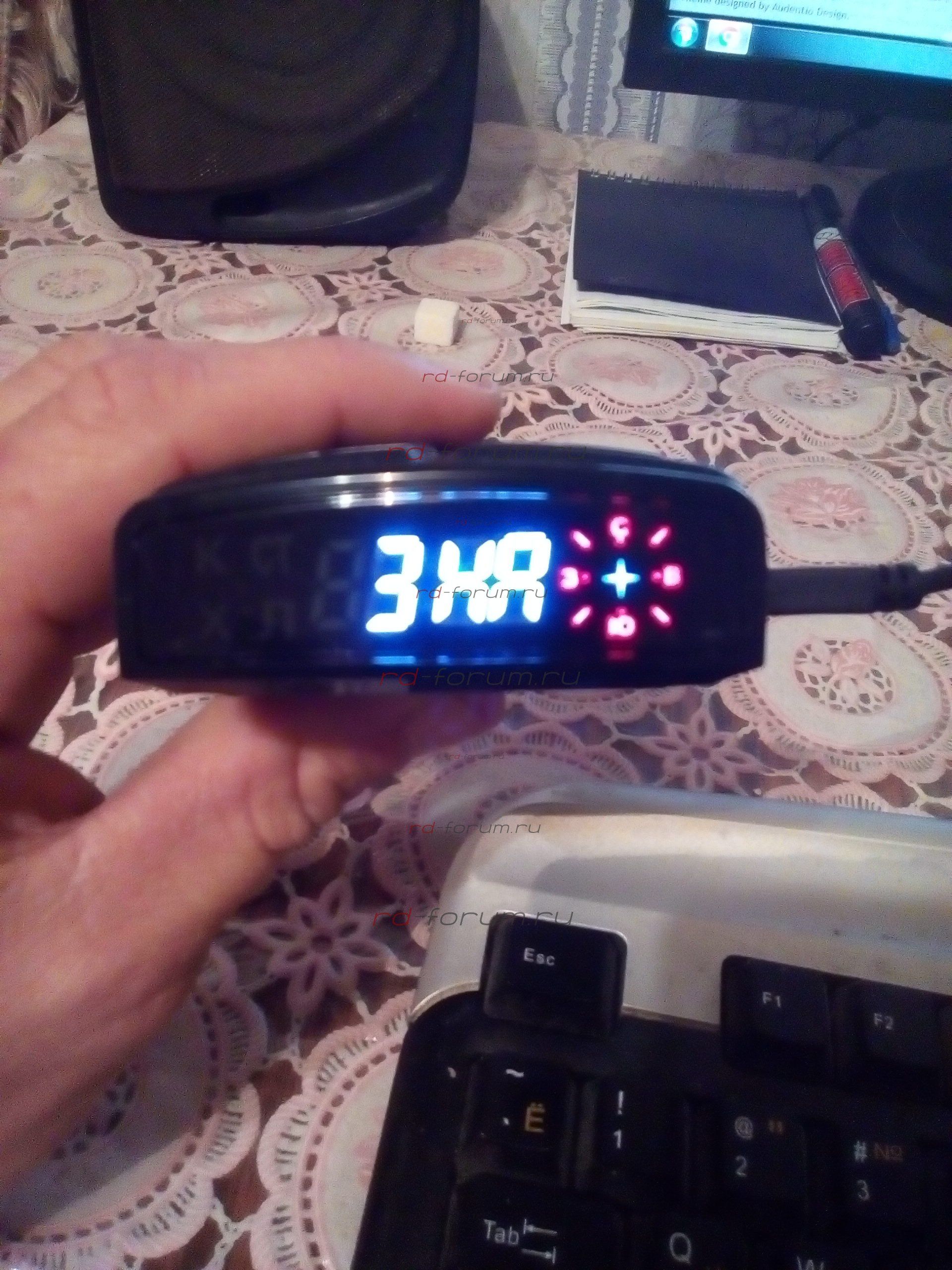

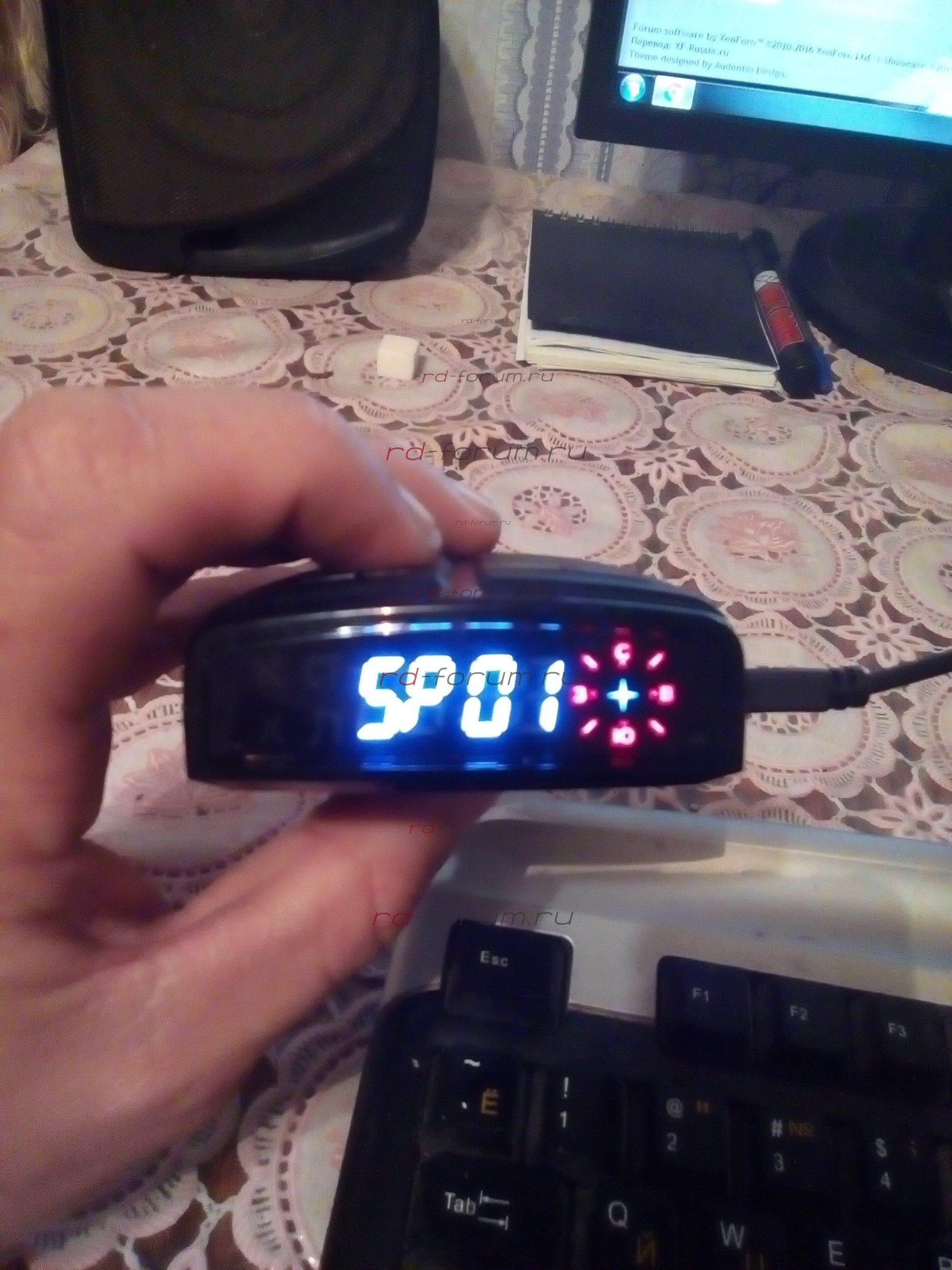

Ищем причину в настройках своего прибора!
А именно:
в настройках ПОИ должны быть включены
А по поводу правильности настроек в самом приборе - показываю опять же наглядно![DOUBLEPOST=1479830722][/DOUBLEPOST]
А озвучка противоположное гласит.
Я уже ответил по поводу озвучки - Я ехал обратно по тому же маршруту в том же направлении через минут 15 - 20. Поэтому и сказал что еду обратно, лишь не добавил ещё что по тому же маршруту, по той же дороге, по тому же направлению, через 15-20 минут после добавления точки! Что, нужно обязательно было это всё перечислять дословно? А по видео как будто бы не видно!
