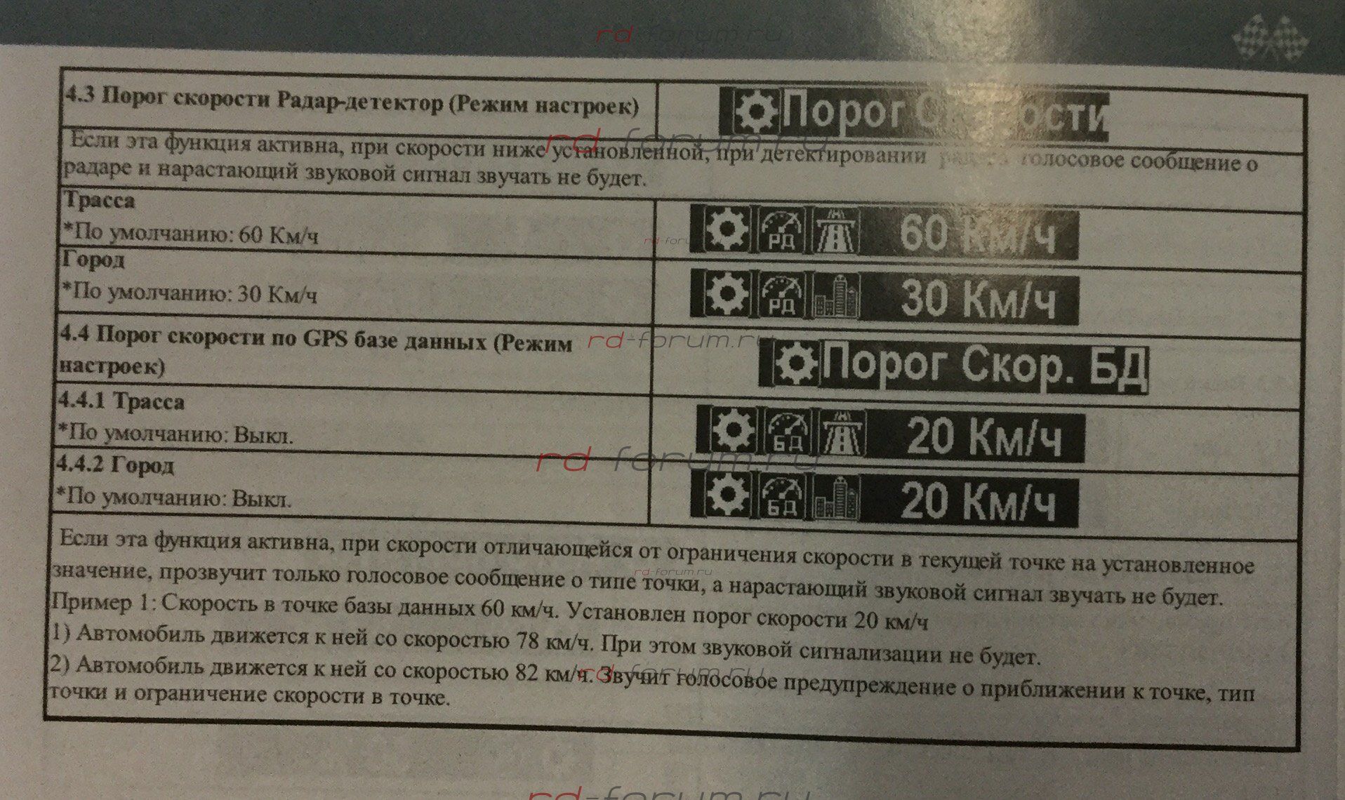

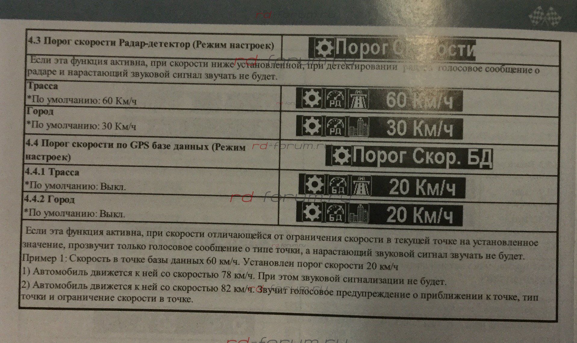

Хотя, на Платине вот чего. Значит по идее и в Голде должно быть

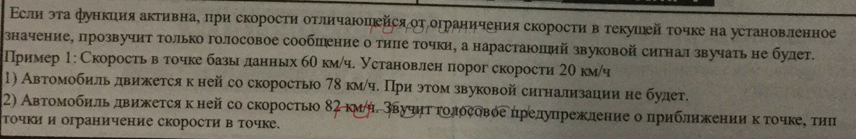

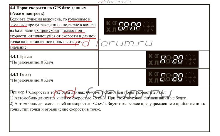

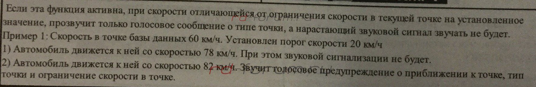

Порог скорости по ГПС, это оно и есть, выставил +10. Ниже 70 при ограничении 60 не пиликает, только оповещает о типе камеры.
6 123
Реакции
6 274
это будет в ущерб оповещениям по жпс базе данных! так как тогда и о камерах будет предупреждать только после превышения скорости на эту выставленную величину. А это не правильно и так не надо, и не должно так быть!
P/S я имею ввиду голосовое оповещение.
