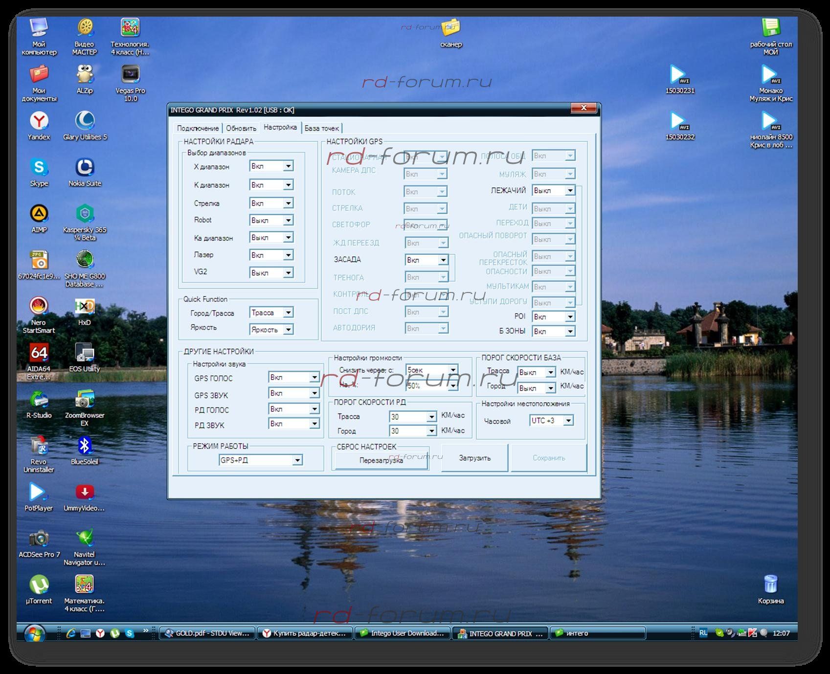

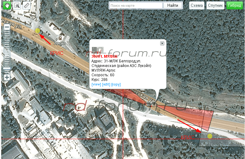

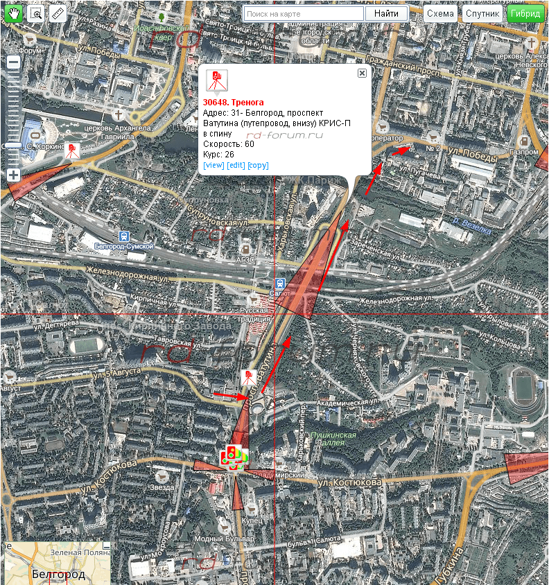

Всем привет! Подскажите, могу ли я убрать из базы "муляжи", "треноги" и т.д. - оставить самое необходимое.
Если я не ошибаюсь в настройках РД оставляем "обычное POI" и всё в норме?
Да и ещё на счёт сброса после перепрошивки.
Зажимаю четыре клавиши(при включенном РД и выключенном), но на дисплее ничего не происходит, как с этим бороться, куда копать?

Ловкость пальцев нужна там: врубаешь РД , ждёшь когда все проговорит, покажет версию прошивки и дату баз и БЫСТРО 4 пальцами зажимаешь 4 кнопки. Появляются нули, держишь, появляются восьмерки. Готово. Отпускаешь пальцы.

@=Сергей=31rus, обвчные пои это пункт включения/выключения установки своих точек. Это не имеет отношения к выборочному отключению типов камер из базы.
Так подскажите пожалуйста, что имеет отношение к выборочному отключению типов камер из базы? Или же сам я не смогу это сделать?;)
В программе прошивальщике во вкладке настройки отключите не нужные типы.
Intego_support сейчас нет возможности прошить! Приеду домой отпишусь, но на мой взгляд в настройках доступны только два пункта "типы оповещений", которые можно убрать или поставить обратно, ко всем остальным допуска нет! Но это так может только у меня?;)
Если это так, то я слышу о таком второй раз.
Как подключите и прошьёте, снимите видео что пункты не доступны. Передам инженеру.

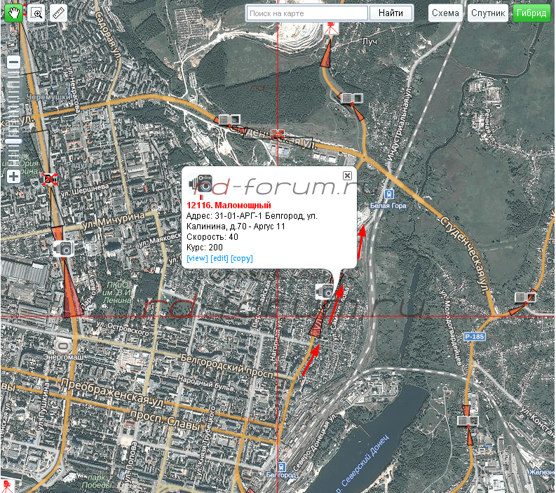

Прокатил РД по "Крисам" режим "трасса". Мне понравилось как принимает сигнал.
Вот единственное я не понял звуковое оповещение на "Аргус в спину".
В начале идёт сигнал,по ходу о превышении скорости? А потом сработка на него?
Вроде так понял!

Так у тебя можно выбирать в проге виды камер?
У меня определяет, загружает, а вот выбора нет.[DOUBLEPOST=1480495611][/DOUBLEPOST]Сейчас проехался мимо того же "Аргуса" в обратном направлении-"направление в лоб"(INTEGO GOLD) РД о нём не предупредил. А предупредил "Опасный поворот".
