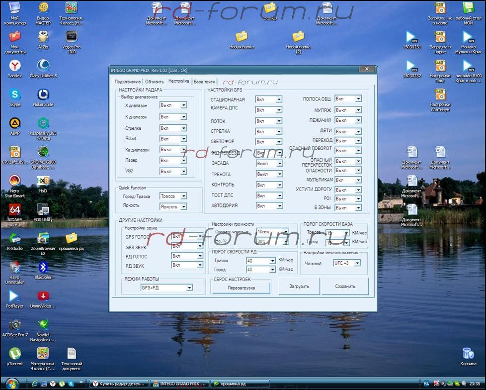

Подождем что скажет представитель:)
В общем обратите внимание на "скобочки" которые справа от пунктов типов камер. Так вот для Голда из за меньшей возможности дисплея сделали так что отключая один пункт, отключаются все к нему привязанные вот этой самой "скобочкой". В процессе разбирательства обнаружили еще пару несоответствий. В общем работа по исправлению началась.
По поводу подключения как Платинум и настроек по каждому пункту в отдельности, инженер сказал что теоретически это работает, но пока ни кто из наших не проверял.
На данный момент проверяется возможность сделать у Голда выбор настроек поотдельности.

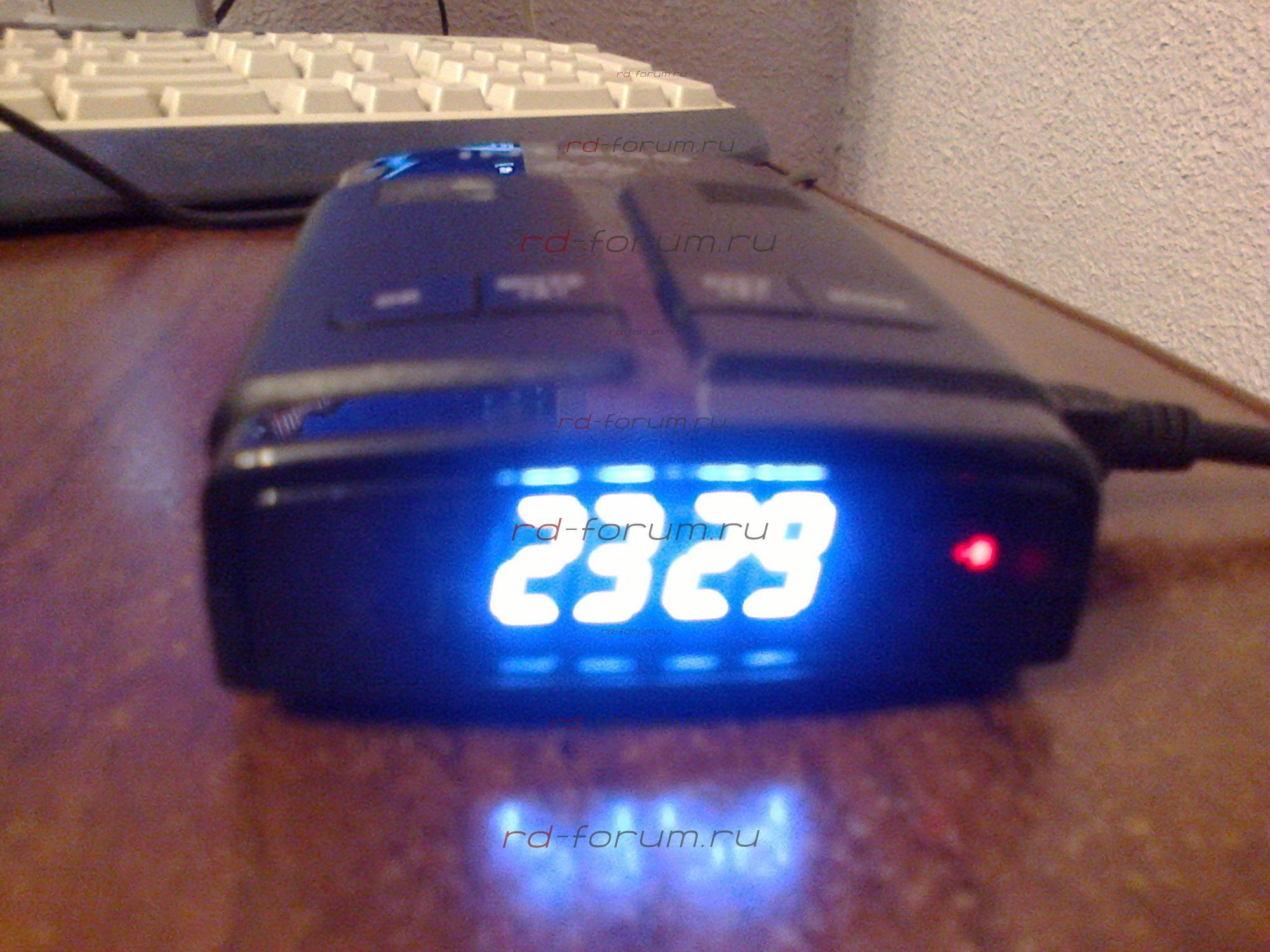

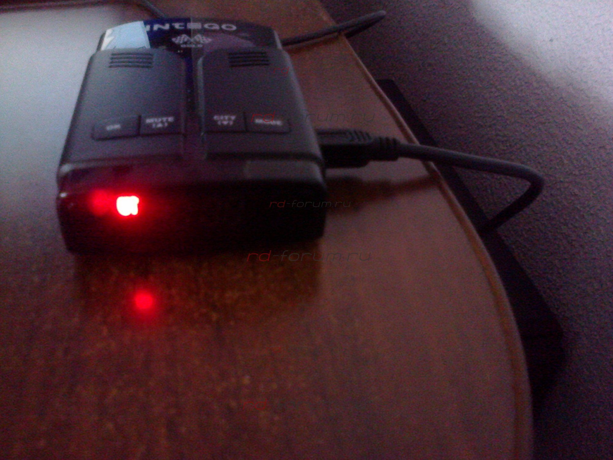

. После загрузки экран - темный.
Там получается при загрузке надпись постоянно высвечивается, не помню какая! А тёмного экрана вроде не было.

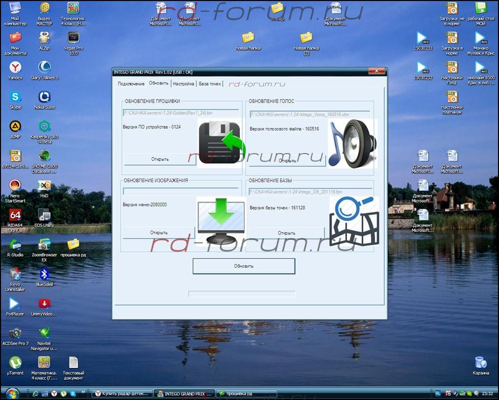

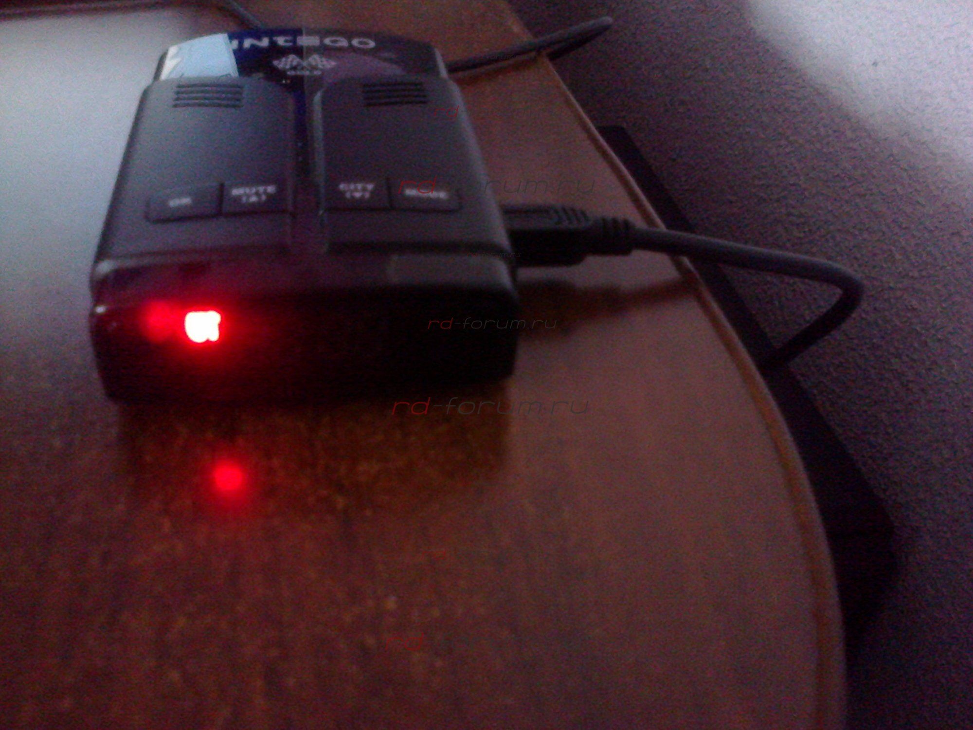

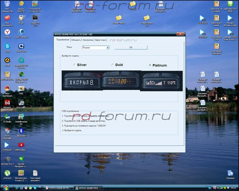

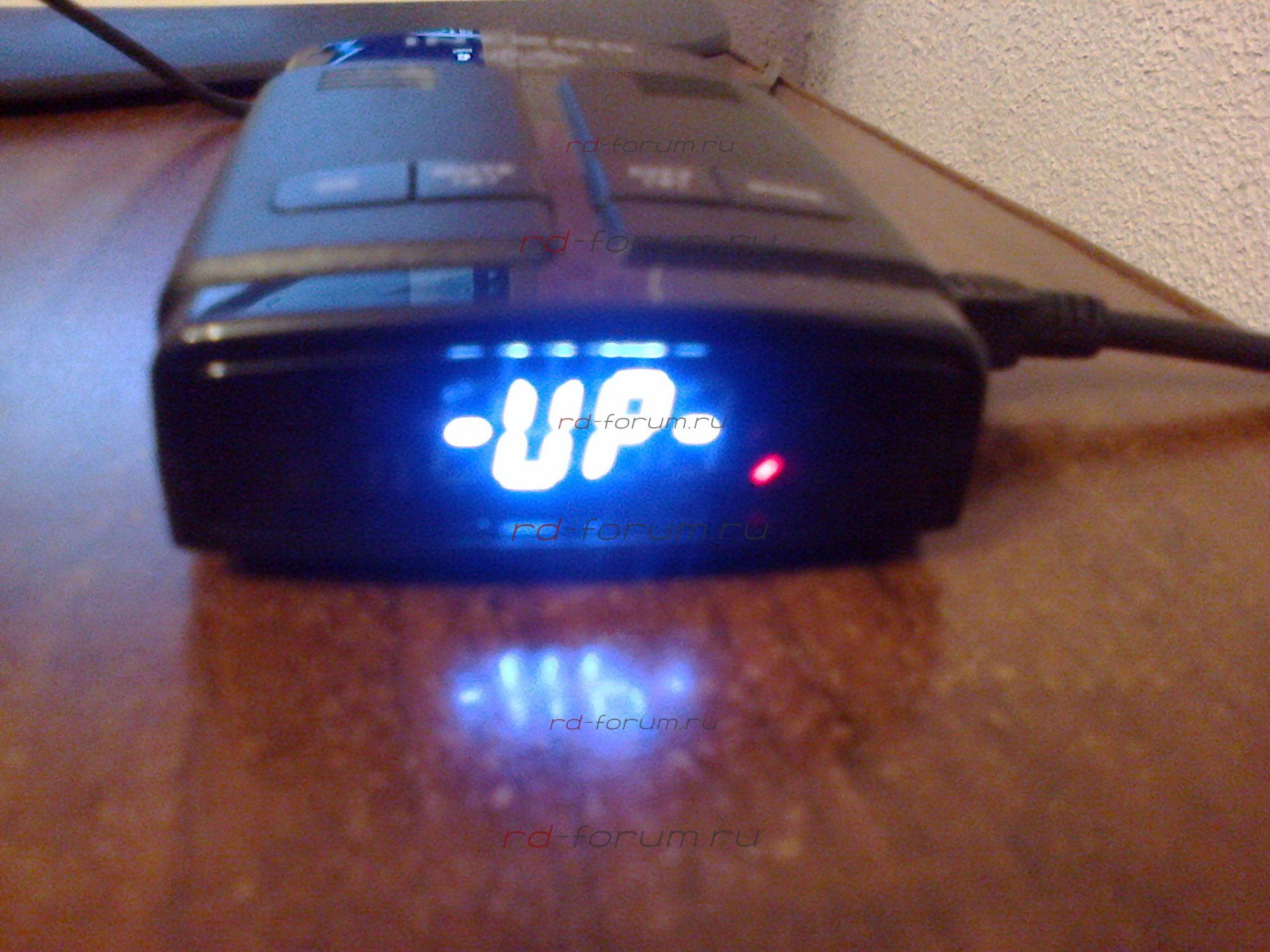

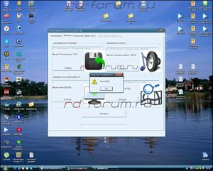

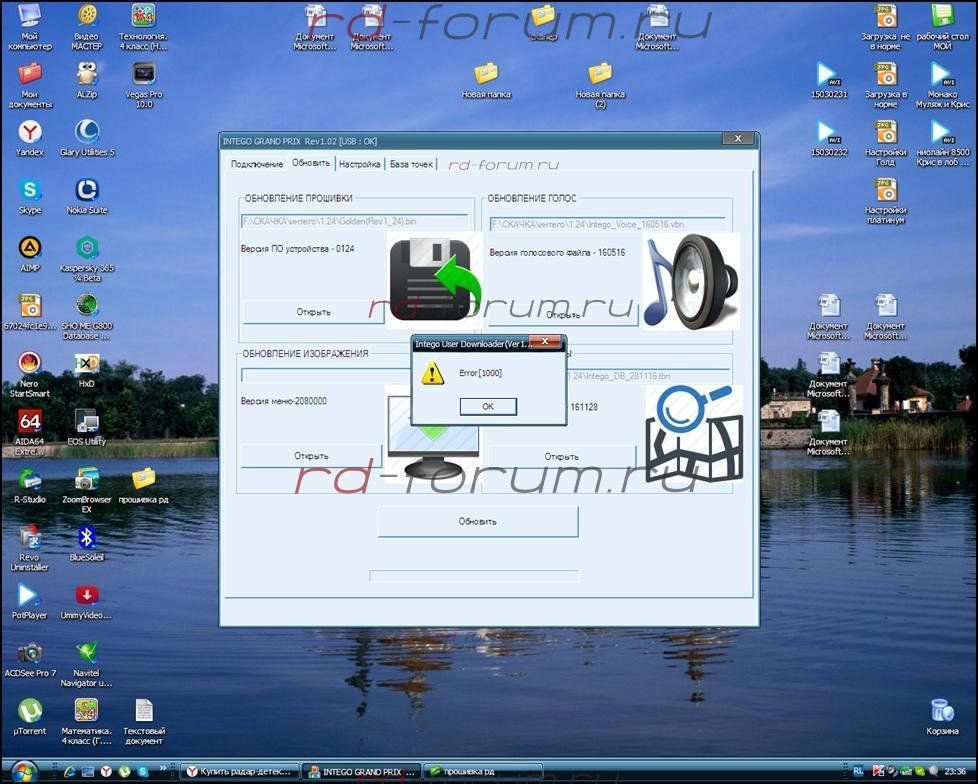

Не получилось прошить как РД "Платинум":(

Нет! Я брал файлы от "Голд", а в прошивальщике выставил "Платинум".
Стоп. Я не въехал вчера.
Если ты взял файлы от Голд, выбрал в программе платинум и нажал прошиться, то у тебя должен получиться временный кирпич.
=Сергей=31rus
05.11.2014
1 190
SHO-ME G-900STR Сочи Про
рио
Вот это получилось сейчас! Вышел из ситуации и восстановил РД(кирпич ожил).
