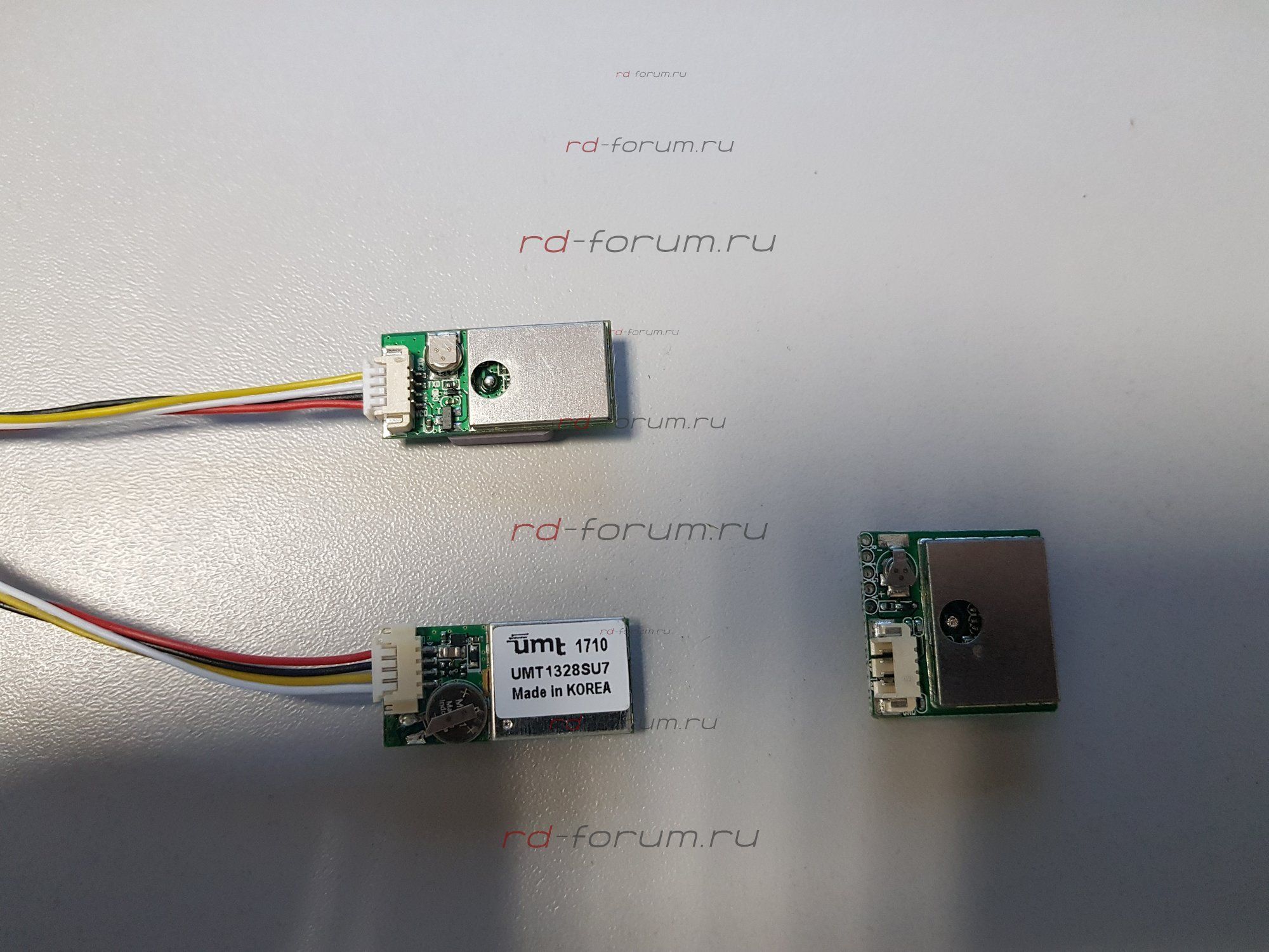

@Артем 1983, эти 15 модулей, остались в Скай Сервис, чтоб доотправить в один из этих указанных сервисов, если там закончатся, но будет обращение на замену.
Если Вы купили не давно, модуль должен быть новый. Самый простой способ проверить, это выкрутить 4 винта, снять нижнюю крышку и посмотреть какой там модуль.
Какой у Вас? Такой как слева?(один из них), или такой как справа?
Артем 1983
16.01.2018
Кемеровская область, г. Кемерово
Интего платинум
Ниссан X-trail
Рядом с динамиком приклеена плата квадратная, как на фото справа

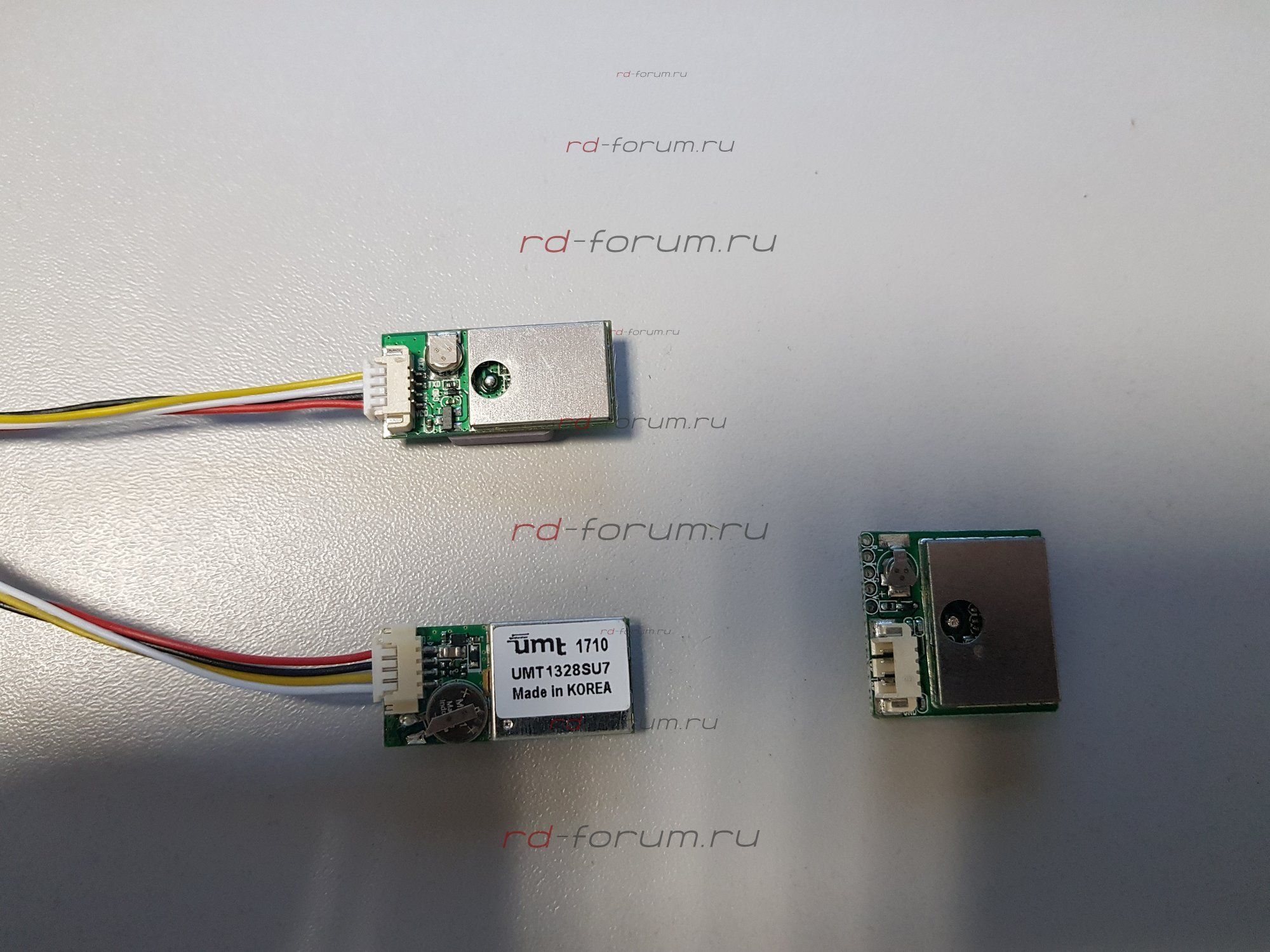

Может быть кто подскажет подходящую альтернативу GPS модуля с али, чтобы подошел наверняка и работал как положено?
В ноябре 2017 заказывал вот такой:
Сейчас не знаю какая цена.
Холодный старт максимум 30-40 сек, обычно 15-25 сек. Горячий 1-2 сек :). Доволен как слон, правда за свои бабки ! :pardon:
