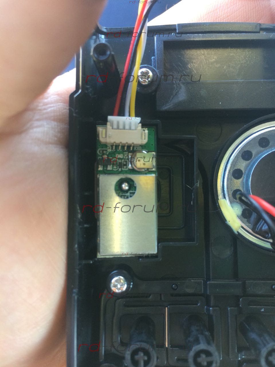

Майская база, как и обещал.[DOUBLEPOST=1530170341][/DOUBLEPOST]
А,по поводу поиска спутников? Мой сек за 30 находит ,а новый 10,15 минут на холодную
Будте добры, разберите устройство, там 4 винтика, и сфоткайте модуль GPS. Важно знать какой он из трёх модификаций.
Гарантии не лишусь? Если нет ,то сделаю ,руки из нужного места.

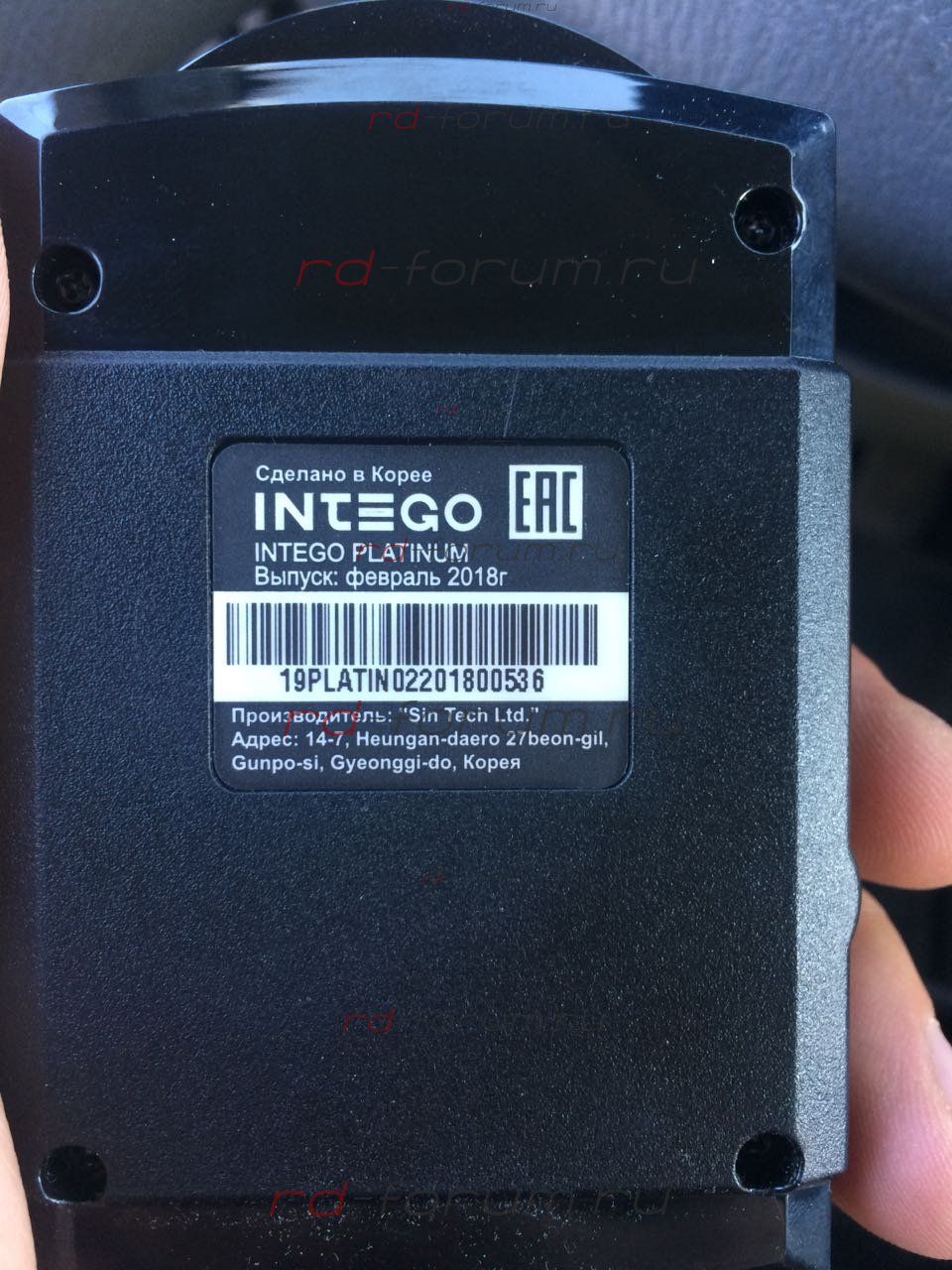

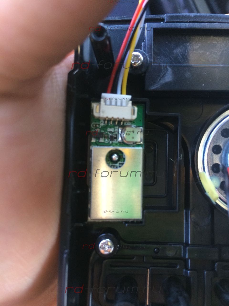

    103,3 КБ · Просмотры: 710
    108,7 КБ · Просмотры: 705
    191,7 КБ · Просмотры: 680

Ну собственно как я и подозревал.
Точно такой же модуль как и у Трендвижен, на который жалуются.
В Вашем случае, гарантийная замена модуля GPS.
