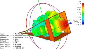

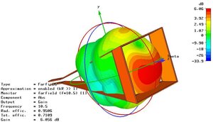

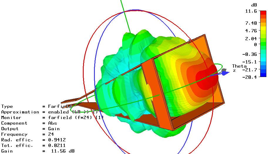

    У Conqueror-а прямоугольный рупор, т.ч поляризация у него линейная.

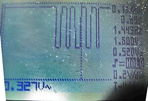

  17. Alexander_9

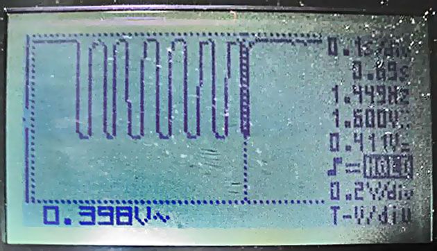

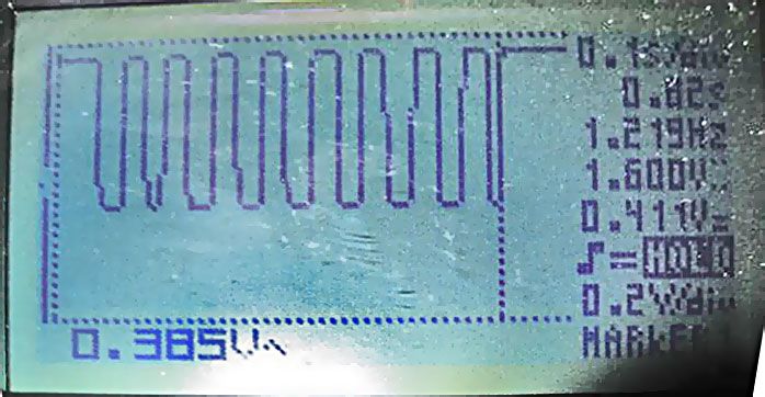

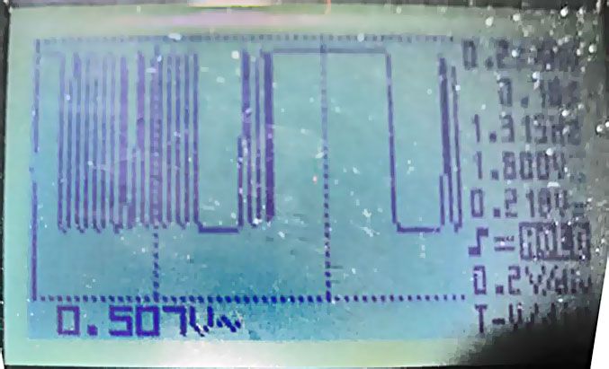

    Вот посылки Искры, какая у неё модуляция?.

  18. Для допплеровского неимпульсного радара выходная последовательность представляет собой вполне себе монохроматическую посылку, смещенную на величину полудопплера (для приемника). Другое дело, что таких посылок в цикле измерения может быть несколько и начальная фаза их может разниться. Но для классической схемотехники радар-детектора (т.е. некогерентного приема) это абсолютно без разницы.
    Период 0.1 Гц, длительность импульса от 1.0 сек (Беркут, Визир) до 0.1 сек.
  19. Так РД детектор то заточен на прием импульсных радаров.... а никак не неимпульсных.... иначе бы они верещали на все источники излучения, принимая их за неимпульсный радар :) Давайте не путать мягкое с теплым :) У нас цель не радиолокация, а измерение скорости, а ее неимпульсным радаром конечно тоже можно измерить, но сложновато немного....
    Как то не вяжется с этим высказыванием
    По какому принципу менялась частота модуляции??
  20. Брр... Либо я Вас не понял, либо Вы не то хотели сказать.
    Как это сложновато? Цитата:"РУЧНОЙ РАДАР генерирует непрерывный микроволновой сигнал постоянной частоты. В соответствии с эффектом Доплера частота эхо-сигнала, отражённого от движущегося навстречу объекта, увеличивается (и, наоборот, понижается, если объект движется в направлении распространения зондирующего сигнала). Измеряя сдвиг частоты, определяют скорость объекта." http://fiz.1september.ru/article.php?ID=200601917
    И Вы совсем напрасно думаете, что полицейские радары - импульсно-допплеровские. "Стрелка" - да, единственная пока. А все "беркуты" и "Радисы" - допплеровские радары непрерывного действия.
    Отличие, проще говоря, в том, что у импульсно-допплеровского сигнал уходит и возвращается в "тишине". А у радара непрерывного действия прием происходит во время передачи. Оцените дальность до автомобиля, длительность посылки какого-нибудь "Радиса" и Вы все поймете. За 0.1 сек. сигнал пройдет 30000 км, не так ли?
    Так что, уж извините, давайте действительно не путать простейшие вещи и не ходить кругами в очевидных трех соснах...
