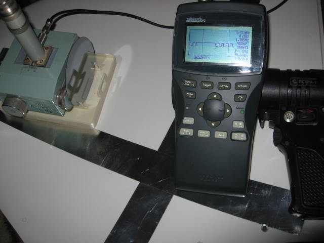

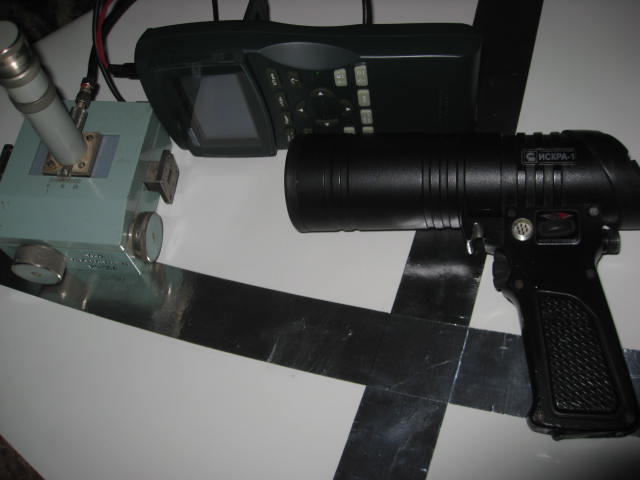

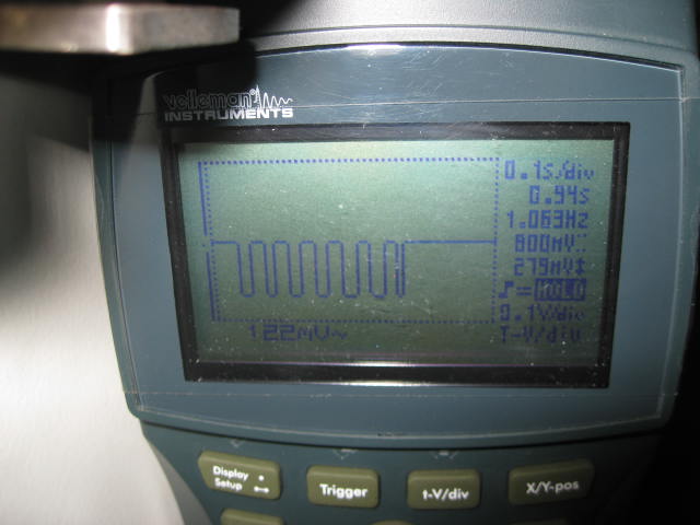

Ну и до кучи Искру сюда же брошу
а вот и излучаемый сигнал с Искры

IMHO, лучше реальная "Искра" в параметрической системе при более-менее близких значениях этих самых параметров, чем некий генератор в эхокамере с линейкой...

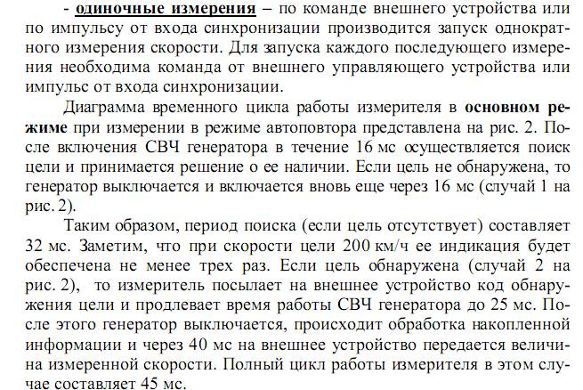

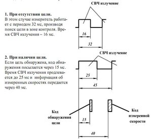

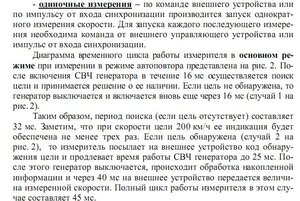

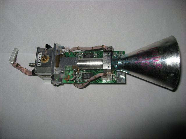

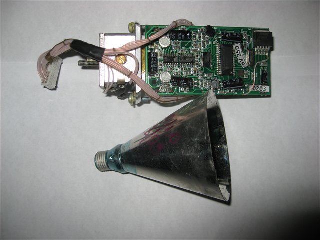

И Вы совсем напрасно думаете, что полицейские радары - импульсно-допплеровские. "Стрелка" - да, единственная пока. А все "беркуты" и "Радисы" - допплеровские радары непрерывного действия.
Только надо учесть что это непрерывное действие имеет конкретные временные интервалы.
ИЗМЕРИТЕЛЬ СКОРОСТИ ДВИЖЕНИЯ
ТРАНСПОРТНЫХ СРЕДСТВ
РАДИОЛОКАЦИОННЫЙ
«ИСКРА»ДА/210
Тут наверное пошла путаница в понятиях....
принцип действия всех полицейских (и большинства не полицейских) радаров одинаков: Послали сигнал в эфир, выключили передатчик, переключили антенну на приемник и слушаем отраженный сигнал (который потом обрабатываем).. ну и потом этот цикл повторяется (или не повторяется, если производится одиночное измерение)..
А вот уже обработка принятого отраженного сигнала в каждом конкретном случае может быть разной (к примеру у Стрелки она сильно отличается от той же Искры) :)
Ну и сам посылаемый сигнал может быть абсолютно разным.... но чаще всего используют пачку импульсов, т.к. последовательность импульсов проще всего выделить на фоне помех при приеме...

все верно... но анализ то делается не на основании одного прохода пилы.... а накапливаются данные нескольких проходов и сравниваются.... в случае монохроматического сигнала в этой точке всегда будет единица, в случае импульсной модуляции единица периодически будет заменяться нулем (нет сигнала)
Вот примерно так и устроено отсеивание случайных помех процессором РД

Но следует учитывать, что эти интервалы очень велики и внутри каждого интервала радар является устройством непрерывного действия
Это так, но вся суть в волшебных пузырьках, не все РД-ы способны различать некоторые короткие интервалы как радарный сигнал, хотя он и непрерывного действия.
И наоборот, не каждый РД будет озвучивать слишком длинный интервал.
Пример.
Был такой РД Стар 2010 и он плохо работал по Искре, Стардримс выпустила обновленную версию этого РД-а под названием Стар 2011.
Всё железо осталось старым, просто переписали прошивку, и написали - Режим Ультра К.
Сейчас появилась более новая Искра, которую этот Стар 2011 опять плохо ловит, как и многие другие РД-ы.
Т.е. тест с достаточными длинными интервалами не дает объективного сравнения. Т.к. после радиоприемного тракта имеется некий черный ящик, логика работы которого неизвестна и отличается от другого черного ящика, другого РД-а.
