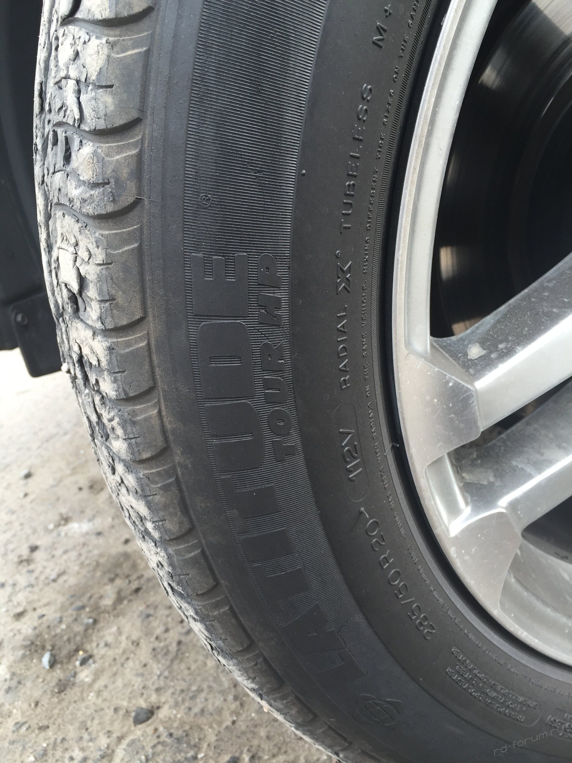

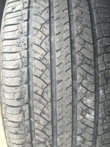

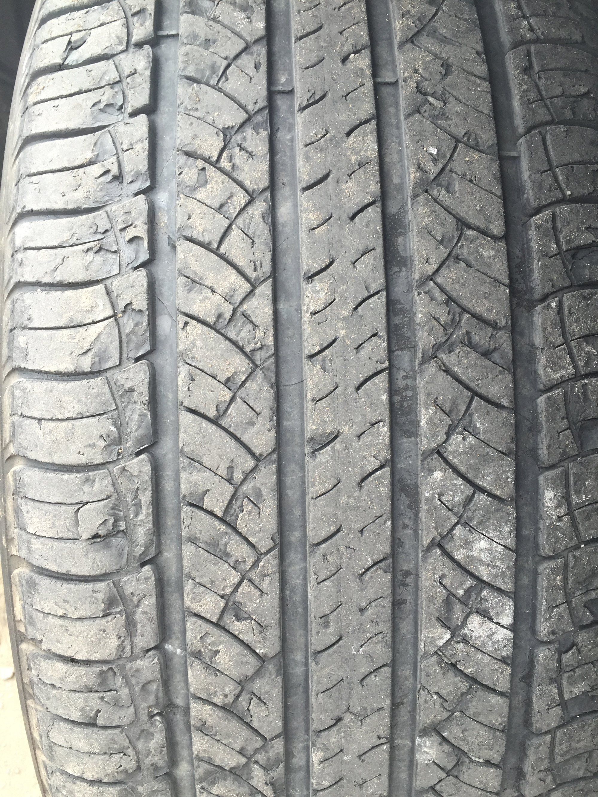

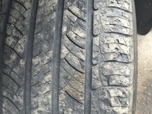

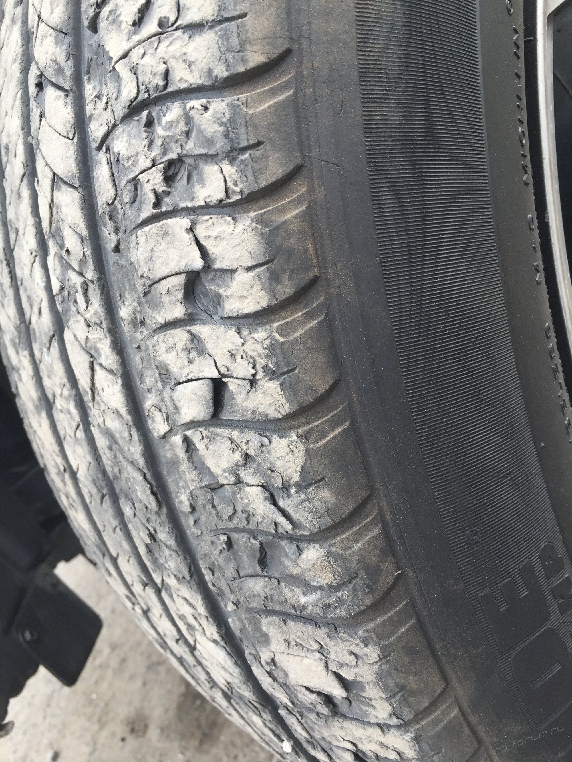

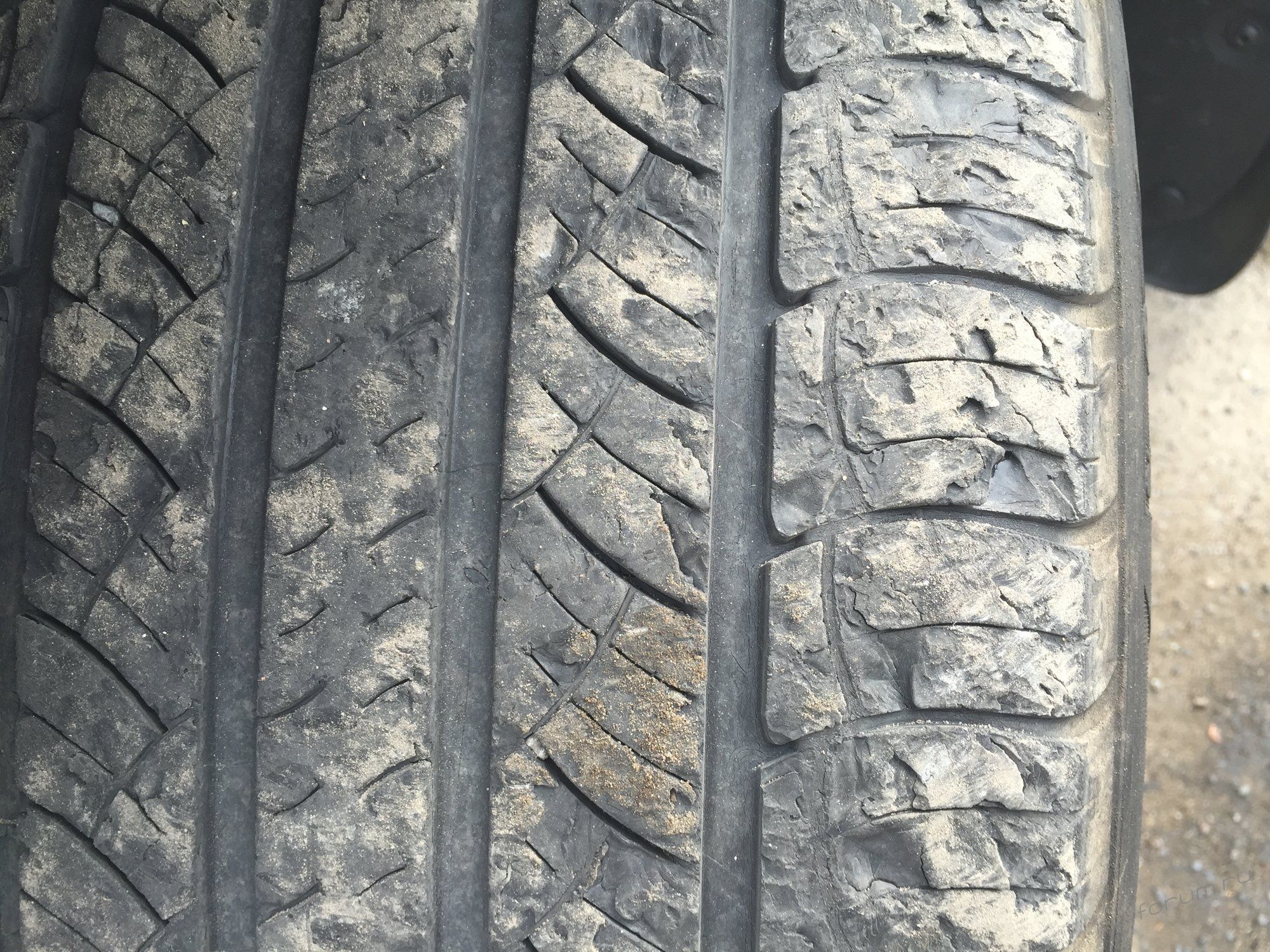

Вот такая штука приключилась с шинами дружбана на Ланд Крузер 200. Первоначально шины были куплены примерно в 2009 году на новый Лехус 570. Так сложились обстоятельства, что на этих тапках откатались 2 летних сезона ( на зиму был другой комплект), и после этого Авто 3 года стояло в гараже. В итоге 2 последних года он катается на них: сезон 2015 и 2016 (опять же только с весны по осень). И началось расслоение резины. Я видел как выглядит лысая резина, как рассохшаяся, но как куски резины отваливаются, эт первый раз.
..а может правда, что резине, также как и автомобилю нужно движение, а не стоянка в гараже.
Но Мишелин удивил.
В сущности, резина рассчитана на 4 года, дальше подлежит утилизации, но и вы и я живем в странах,которые самобытны во всем. Уточните, какой тип резины вас интересует, или цели эксплуатации......А Мишлен, резина классная, но не вечная.
