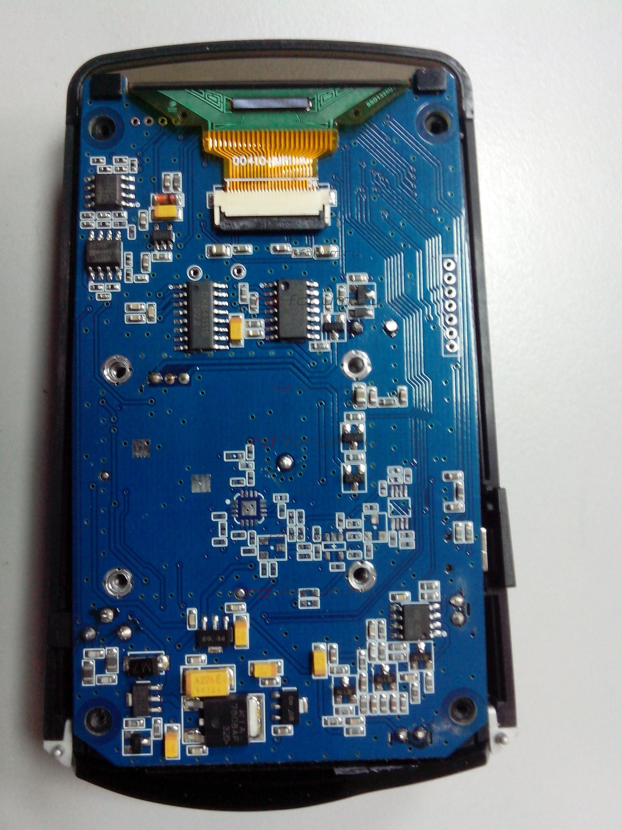

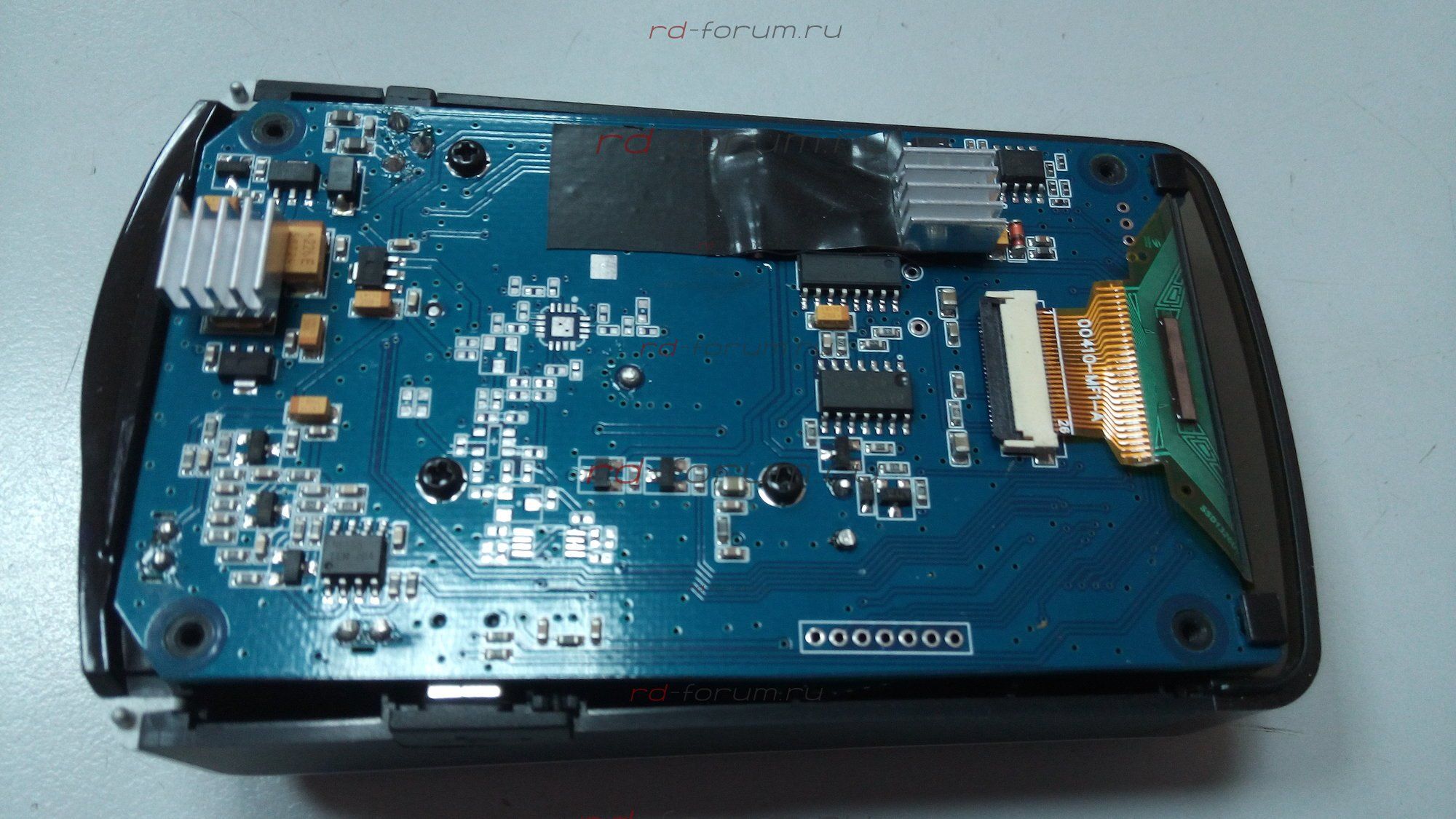

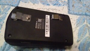

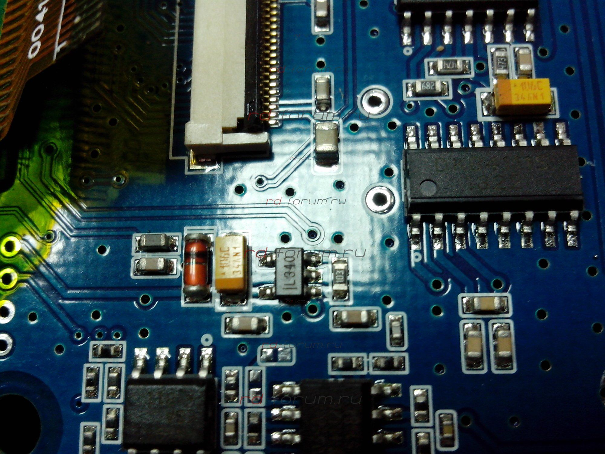

Купил в подарок отцу радар-детектор с GPS SUPRA DRS-iG67VST. Подключили в апреле 2016г и поехал он. Через 20 минут завис напрочь. Отдал по гарантии в сервис в Самаре. Вернули через 35 суток. Мол всю плату поменяли - наслаждайся. Теперь после 25 минут завис. Время на дисплее не меняется. Скорость то же. Завис. И греется внизу как утюг. В итоге стал сам разбираться. Причина зависания: перегрев стабилизатора напряжения процессора. Из 8 вольт в 3 вольта снижает напряжение. На фото это микросхема JL340. Через 2 минуты палец обжигает. Так же есть и входной стабилизатор напряжения. Микросхема 7808 AF. Купил два радиатора с клеющейся пленкой внизу и установил на эти две микросхемы. Пришлось вырезать отверстия под радиаторы в корпусе и закрепить их скобами. Цена вопроса 40 рублей. И огромное желание разработчиков этого SUPRA DRS-iG67VST накормить пургеном.
Ездил в июне 2017г Самара-Нижний Тагил-Самара. Зависаний нет. Радар-детектор полностью работает.
