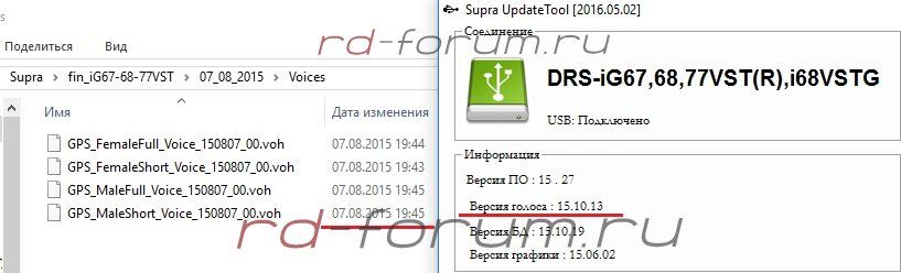

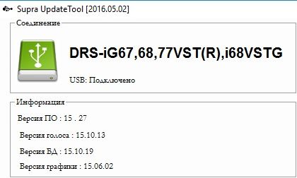

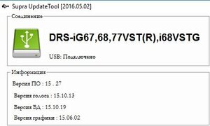

Всем привет. Стал обладателем этого устройства. В РД залито следующее ПО
На сайте производителя
По голосу тоже не понятно. У меня получается новее чем на сайте. В чём отличие? И почему на сайте нет голоса от этой даты?
С графикой позже определюсь что приятней для глаза.
Вопрос: требуется ли обновление ПО для моего РД?
Базы установил альтернативные от @vovan11

@evalar У меня ПО 15.27

т.е. это самое последнее?
п/с голос залил женский укороченный.
Пока да. P.S. Не забывай -зачирикала тормозим, ищем на что.А то в спину на некоторые крисы и арены на грани.
Спасибо за скриншоты!
Уже сталкивался с этим, но забыл зафиксировать - на заводе что-то другое заливают, в чём разница - никто сказать не может.
