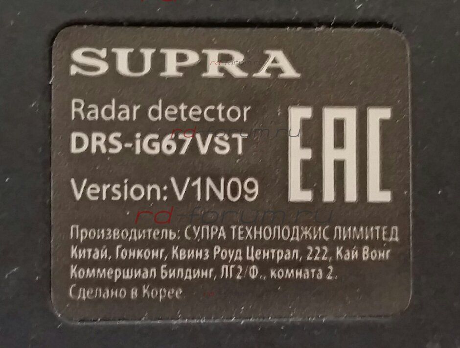

У меня прибор тоже v2r09, там уже была именно эта версия, поэтому я не стал перепрошивать, обновил только короткий голос и графику, т.к. режимы отображались иконками, а я хотел, чтобы были буквы Г1, Г2 и т.д.
Alex001
17.01.2017
Ленинградская область
Supra ig67vst

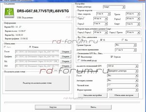

У меня версия точно такая же, как на фото на на Вашей странице 53. Прибор v2R09. ЧТО мне дальше надо сделать?
vps1985
11.09.2016
240
Neoline X-COP 7500S
Тойота Королла
спасибо! 1) а где в архиве прошивка и что там должно быть?, 2) базы надо отдельно тогда обновлять ? если да то какую. там есть -
Полная база данных (13.03.2017) , и База данных КСС "Автодория" (13.03.2017)? И 3) - ПО для обновления надо скачивать?
В архиве с прошивкой 3 файла: сама прошивка, варианты голоса и варианты графики.
Обязательно устанавливаешь ПО для обновления (Uptade Tool).
В зависимости от того, что хочешь обновить выбираешь ПО, Голос, Графика, они все с разным разширением, так что перепутать не получится. Для графики там же будут картинки с номерами , как это будет выглядеть, выбирай, то что нравится.
Я беру альтернативную базу вот здесь, но можно и с офф. сайта. Автодория КСС, это для тех кто сам делает базы, она вам не нужна, не заморачивайтесь.
Также рекомендую скачать FAQ, там есть в принципе ответы на ваши вопросы.[DOUBLEPOST=1489577211][/DOUBLEPOST]P.S. Для "спасибо" есть кнопки внизу под сообщением)

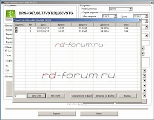

Случайно поставил две пользовательские точки там где не надо, подскажите как их удалить?
telsys
11.11.2014
169
Тамбов
Supra IG68, Bel 940i
Nissan Teana

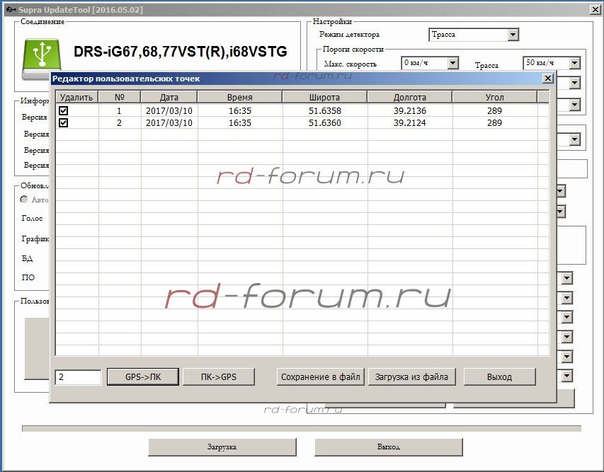

через упдейт тул, подключаем рд, нажимаем редактор пользовательских точек, грузим из рд в пк, редактируем/удаляем и тд.,
andrvrn
25.06.2012
Neoline X-COP 8700s
Volvo XC90
Как удалять то? :D
telsys
11.11.2014
169
Тамбов
Nissan Teana
Галки на удалить поставил и обратно в рд грузи )

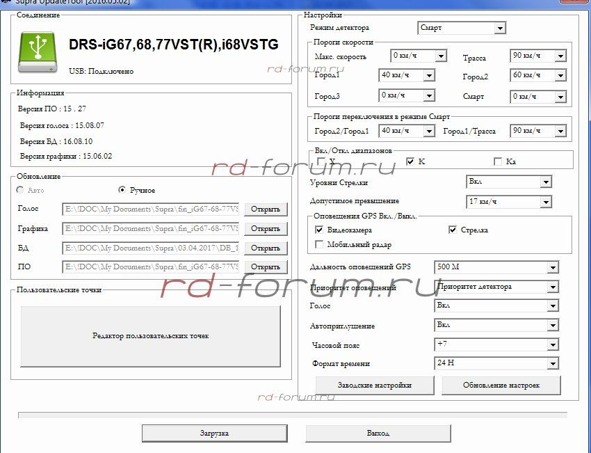

Добрый день!
Вопрос к знатокам:
Если я правильно понял и правильно настроил по последней прошивке свой iG-67, то в режиме смарт даже на маленьких скоростях (10-20 км/ч, например при парковке возле супермаркетов) мой радар-детектор верещит как резанный!
Только спустя 5 сек приглушается сигнал.
Как убрать лишние оповещения при низких скоростях (которые насколько я понял задаются в виде отсечек для режима смарт) ?
PS
Прошивка от 2015 года, которая выложена на сайте.
Настройки такие:
Василий Белкин
20.07.2012
3 765
Supra DRS-iG77VST
солярис хэтч
@iamF9 вот у вас в настройках стоит порог на режим смарт 0 км/ч, поэтому и верещит. поставьте 40 км/час
кроме того, у вас довольно высокий порог переключения на максимальную чувствительность - 90 км/час многовато - будет если в населённом пункте что-то маломощное в спину стоять - залетите.
