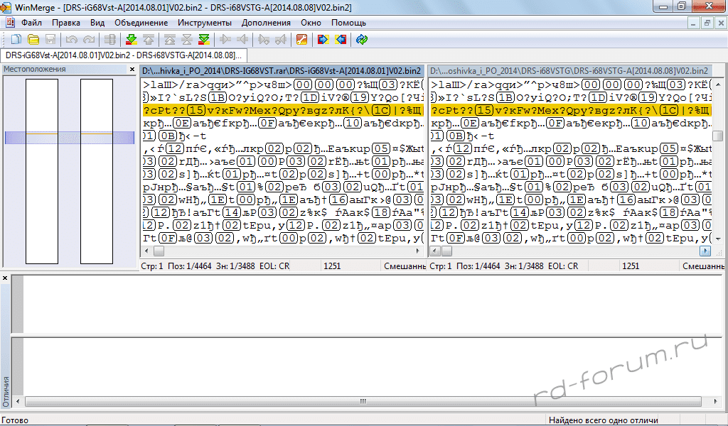

Сравнил тут между собой прошивки 2014 года от ig68 и 68 vstg.
Они одинаковы, за исключением одной строчки. Похоже, можно шить и не напрягаться.
Прошил тестовую. Все работает. И на нашей улице праздник!
Сложно сказать. Там может еще от ревизии платы зависеть.
