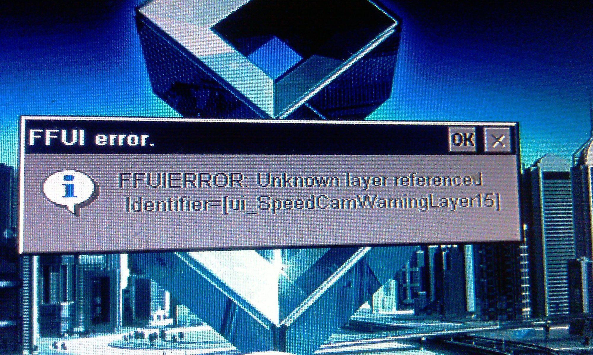

Help чайнику. :)
Поставил этот скин на IGO и "убил " ее. После запуска получаем ошибку и программа завершается. Как раз что-то там на тип 15 ругается.
    644,4 КБ · Просмотры: 869
abcom
08.04.2011
260
MapcamDroid + RedLine (old fw) + MJ 3031M
Jimny + Rover
dle, так сказать трудно, такое бывает при какой-то несовместимости версий или ещё чего-то. Я не большой спец в этом, так, по чуть-чуть стараюсь разобраться :).
У тебя какая версия самого экзешника iGO?
Версию можно посмотреть клацнув правой кнопкой по файлу iGO.exe в корне самого iGO. Ну там свойства и подробно.
До этого программа с каким скином работала?
Попробуй удали его опять и посмотри что будет.

dle, у меня 8.3.5.183522 и у меня CE 6.0
у тебя какой экран? Я в скине переделывал только для 480х272, 320х240 и 240х320.
У одного моего приятеля на 320х240 не заработало, я проверял на Asus-e 636-ом, всё работает. Сам сейчас пользуюсь Explay 375-ым, там 480х272.
Мне думается что у тебя какое-то другое разрешение, типа 800х480 :)
Если у тебя те разрешения, что я сделал, попробуй удалить папку save. Но вообще 99%, что у тебя другое разрешение.
