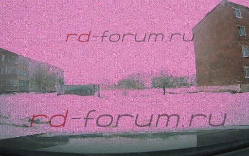

Здравствуйте, проблема с регистратором Neoline 9000. Пишет видео в розовом цвете и картинка зернистая. Проблема в матрице?

@Petrpen, в блоке камеры, если быть точнее.
Ремонтируют бесплатно в течение двух лет со дня покупки в любом АСЦ.
Если же даже года не прошло — можно отправить в АСЦ через магазин.

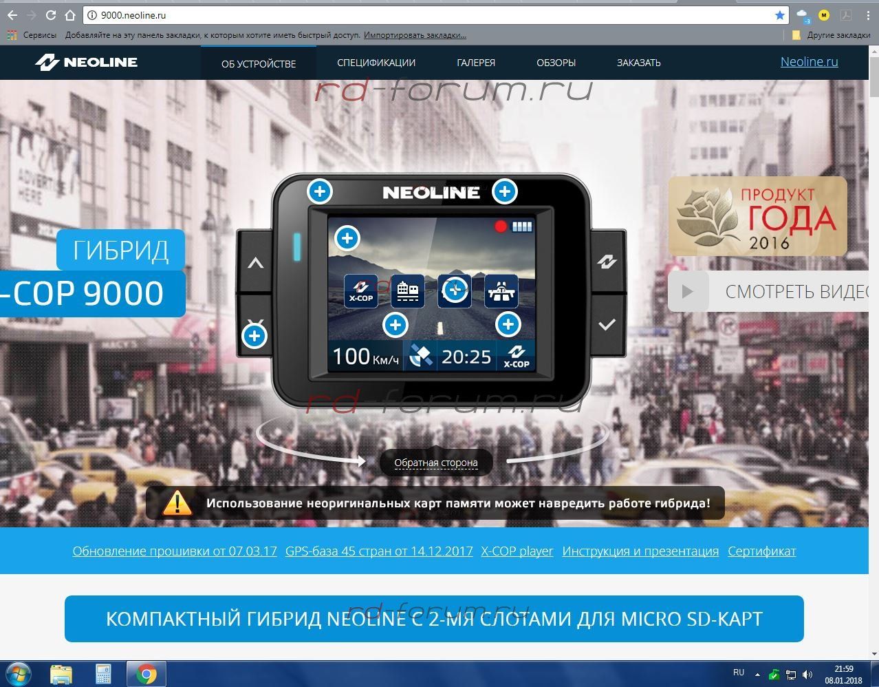

@Neoline Support, на главной странице без изменений.
А по ссылке, да , есть.
