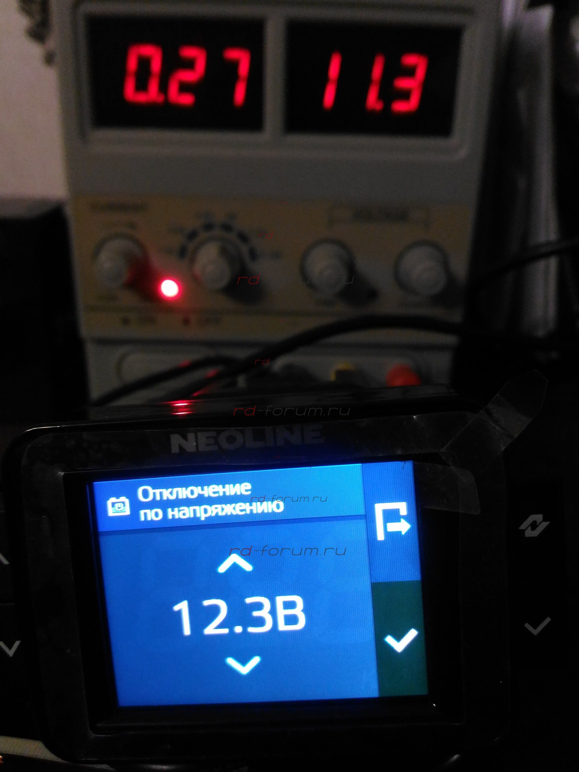

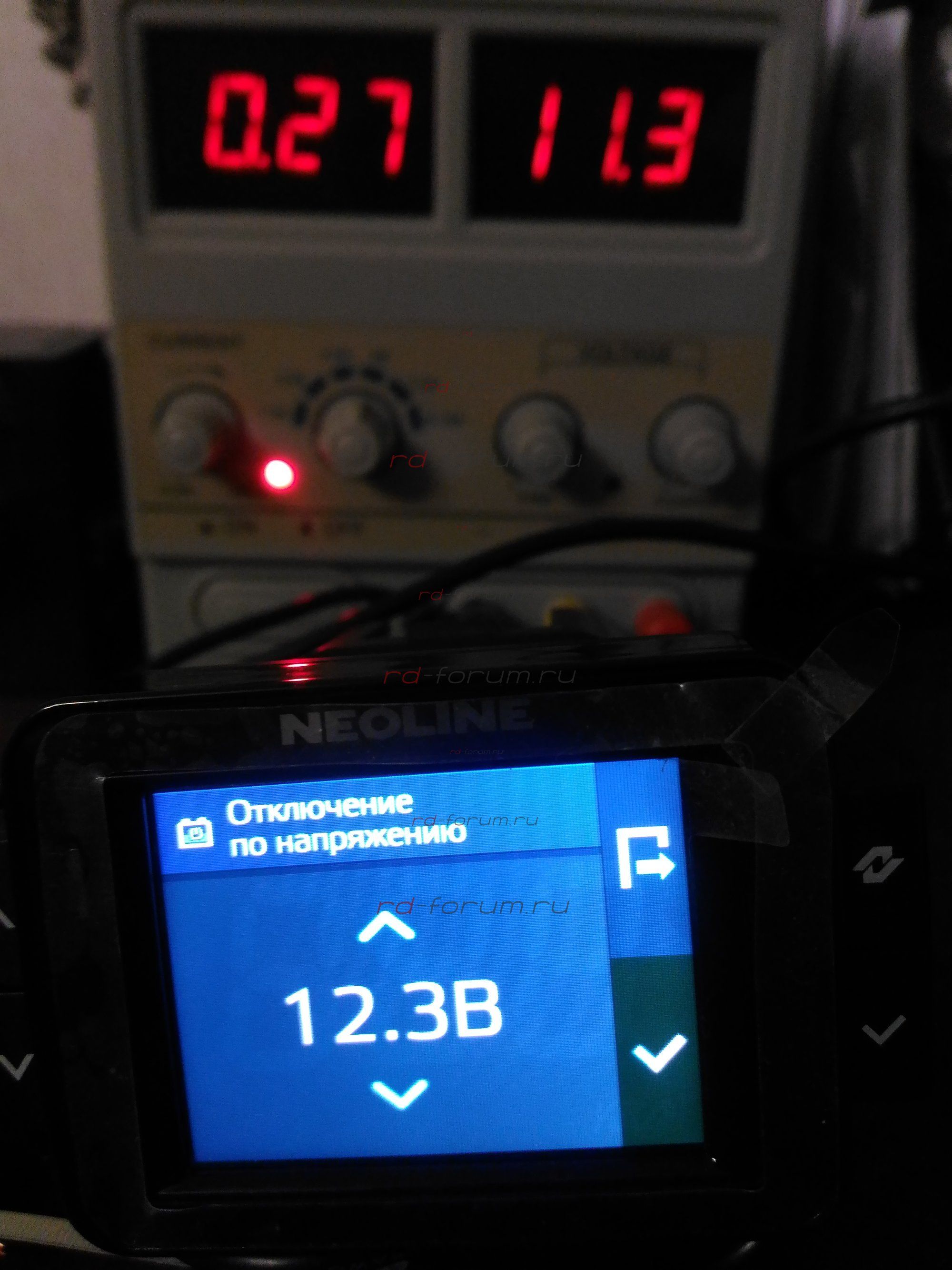

функция не работает, отключение произошло только при напряжении менее 11В.
Проверял так:
выставил напряжение 12,3 не лабораторнике включил, регистратор включился подождал когда прибор перейдет в режим парковки во амперметру смотрел работает прибор или нет потребление 0,25А. Убавил напряжение до 11,5 подождал 5 минут потребление 0,25А, убавил еще до 11В подождал еще 5 минут потребление 0,25А, убавил до 10,9 через 10 секунд прибор выключился. Даже если включить его при напряжении 11,2В то он работает не отключаясь, а вот если напряжение опустить до 10,9В то при переходе в режим парковки прибор завершает работу. Получается что меню сделали а функцию до ума не довели.
Меня вопрос отключения очень сильно интересует, т.к. я уже загубил себе 2 АКБ.
в файле setup.xml
"swVersion" value="1.1.37"
<item name="sgBatSafeEnable" value="true" />
<item name="sgBatSafeVoltage" value="12.3" />
<item name="sgBatStartVoltage" value="12.6" />
А прибор реально сажает аккумулятор?
Просто аккумулятору в авто 3ий год всего, но уже зимой прикуривали от других машин. Сначала грешил на морозы, хотя минус 20 не такая уж и критическая температура.. Но когда позавчера акк не смог запустить двигатель (+12 на улице, стоянка 3 часа), уже задумался о замене аккумулятора.
daadtv
22.12.2015
138
62
XCOP9000
Если подключен по 3-х проводной схеме и включен режим парковки, то сажает, или если у вас не отключаемый при вытаскивании ключа зажигания прикуриватель с включенным режимом парковки то сажает, это аналогично оставить включенную лампочку подсветки салона.

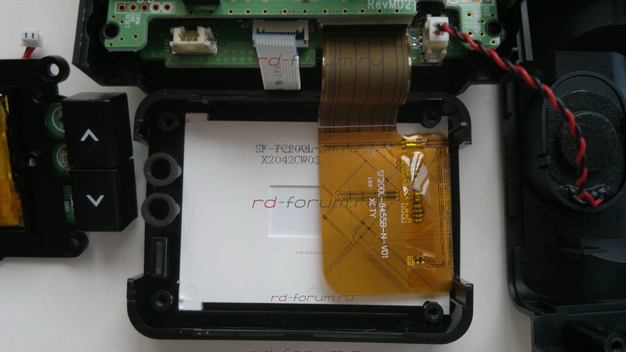

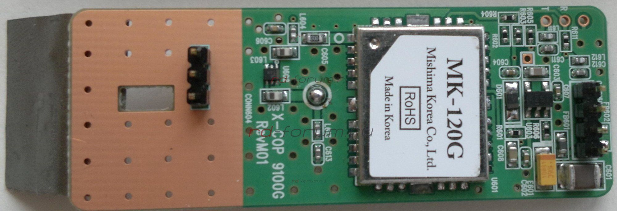

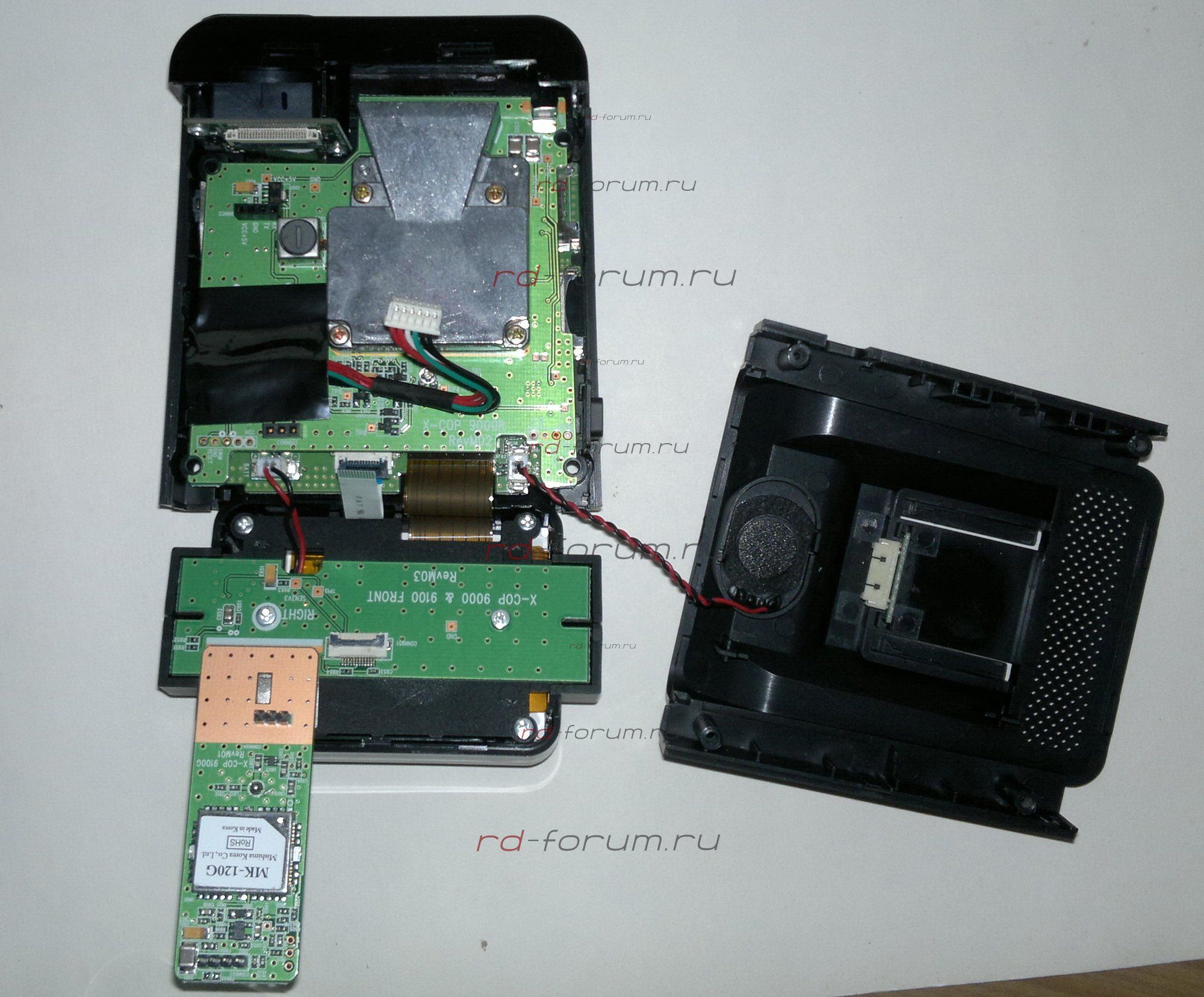

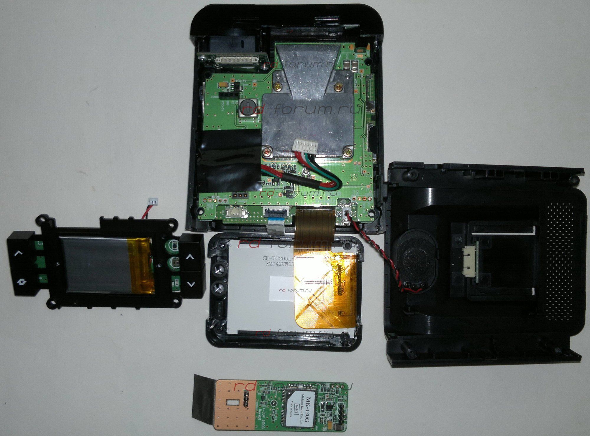

Сегодня менял аккумулятор. Внутри 9100 аналогичен 9000-ой модели Neoline X-COP 9000 , отличия лишь в ревизии плат и некоторых деталях. Если кто соберётся сам это делать - оцените свои силы для начала. Вскрыть аппарат просто. Вывинчиваем 4 винта внизу гибрида и аккуратно разъединяем пополам. Корпус держат 2 мелких защёлки в центральной его части по бокам. Далее вынимаем коннектор проводов из разъёма питания на верхней крышке и убираем её в сторону (динамик можно не отключать). Снимаем GPS модуль, потянув его вверх + снимаем наклейку. Вынимаем колодку аккумулятора. Отщёлкиваем чёрную защёлку белого шлейфа кнопок и вынимаем его. Чуть приподнимаем рамку дисплея и тянем вверх, выводя из зацепления с корпусом. После этого выкручиваются 4 винта по углам сзади рамки дисплея. Всё, доступ к аккумулятору открыт, отлепляем его и крепим новый на законное место. Сборка производится в обратном порядке.

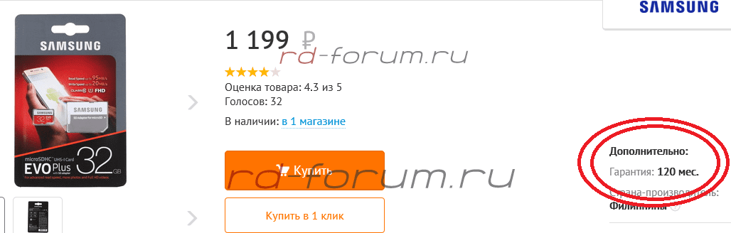

Самсунг имеет право отказать в гарантии, если хоть как-то заподозрит использование Эво в ВР.
Ну и 10 лет - только при покупке в фирменном магазине, а если купил где подешевле - год.
По закону о ЗПП - не имеют права отказать в гарантии. Если будут исчерпаны циклы перезаписи - это один вопрос, совсем другой - отказ из-за заводского брака. А причину устанавливает сервисный центр (или независимая экспертиза в случае спора). Самсунги сами запутались, пытаясь найти для себя выгоду. Сначала пишут на упаковке, что для экшн камер отлично подходит, а потом, что не подходит для видеорегистраторов. А отличий, по сути, нет в этих устройствах и принципе работы, кроме источника питания.
Выше человек спрашивал, приводя ссылку на ДНС, там гарантия 120 месяцев.
