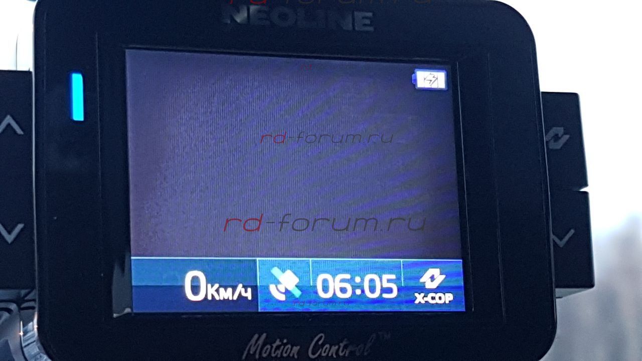

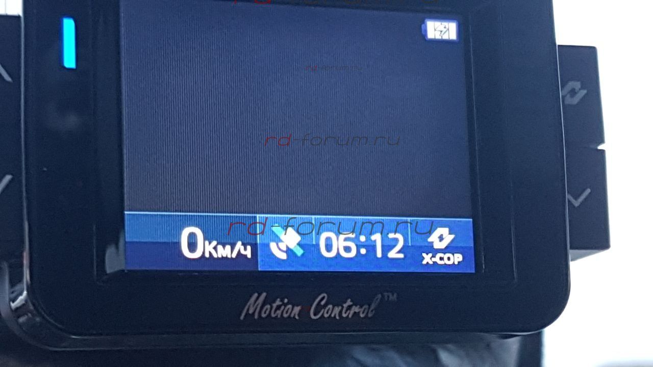

Проехал первые 1,5 часа по ночной дороге.
Перед эксплуатацией обновил базу данных. Был приятно удивлен сообщениями о камерах в спину.Также понял, что в базу вносят новые камеры, в том числе и временные, Но ! потом их не удаляют, вот вам и ложные срабатывания. Где я сегодня ехал, два года назад шел ремонт, стояли временные камеры, сейчас их нет, но гибрид орал в тех местах.
К концу поездки обнаружил неприятный момент. Может быть я и не открыл Америку, может быть это и не ново, (тему про 9000 не читал), а обнаружил я то ли брак мониторчика, то ли косяк неизвестной мне прошивки, короче, артефакты на мониторе.
Меня легко поймут те, кто читал ридеры на электронных чернилах.
Проблема следующая.
Когда я ехал без оповещений , на мониторе высвечивался спидометр из трех электронных цифр, при оповещений появлялись пиктограммы на фоне реальной картинки.
После исчезновения пиктограмм, картинка оставалась и вот на ней я увидел артефакты от электронного спидометра, три фрагмента цифр. Они очень бедные и днем их вряд-ли заметишь, но ночью ... я их вижу и мне это мягко говоря не нравятся.
Запарковавшись, я их снял на телефон, на фото их видно.
При просмотре видео на гибриде , их видно.
При включении/ выключении , экран без артефактов.
Про просмотре видео на других аппаратах, видео отличного качества.
Так вот вопрос,
эти артефакты проблема прошивки или монитора(хотя сам не верю) ?
Почему спрашиваю, потому что перепрошить смогу не ранее чем часов через 12-13,
может кто быстрее ответит.

Посмотреть вложение 35434 Проехал первые 1,5 часа по ночной дороге.
Проблема следующая.
Так вот вопрос,
Всем крепкого здоровья.

@מקסים
Я ,еще с 9500S,привык ориентироваться на спутниковый спидометр,
в зависимости от резины, разница от автомобильного значительная.
На самом деле, артефакты не особая-то проблема, даже если окажется, что он присутствует в других прошивках, не такая уж и проблема.
Меня очень устраивает, как гибрид снимает ночью, так как я в основном езжу ночью.
Да, возможно есть, что-то и лучше, но 9100 меня устраивает во всем.

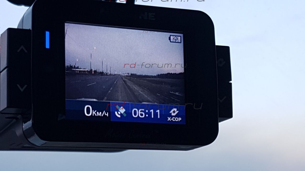

Ну , значит докладываю.
Перепрошил на крайнюю 35 прошивку. Включил, артефактов нет, Ура !
Но!,
не долго было моё счастье. Минут через 15, в движении , нажал кнопочку и опа,
вот они родимые, показывают скорость.
Мало того, после езды под автодорией, артефакты остались в виде иконки камеры.
Фотографировать в движении не стал, верьте на слово.
Проблема экрана, вот только у меня ли одного такая проблема ?

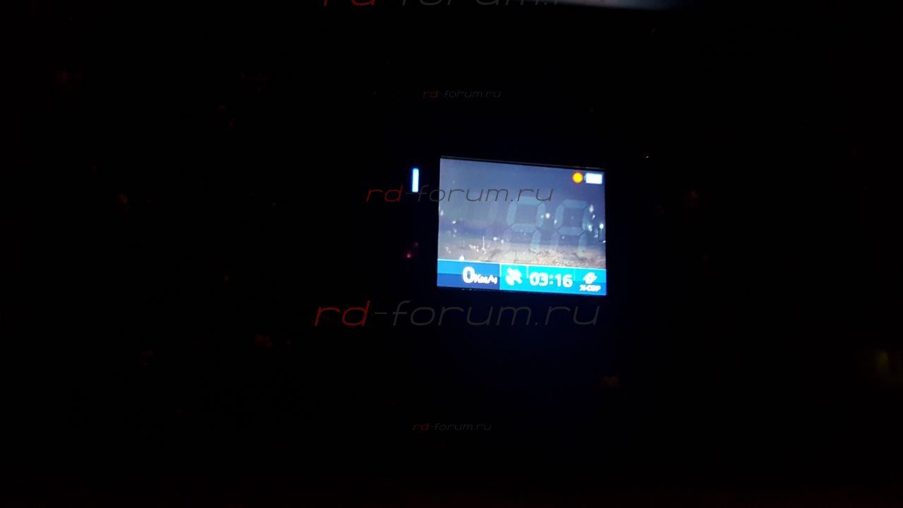

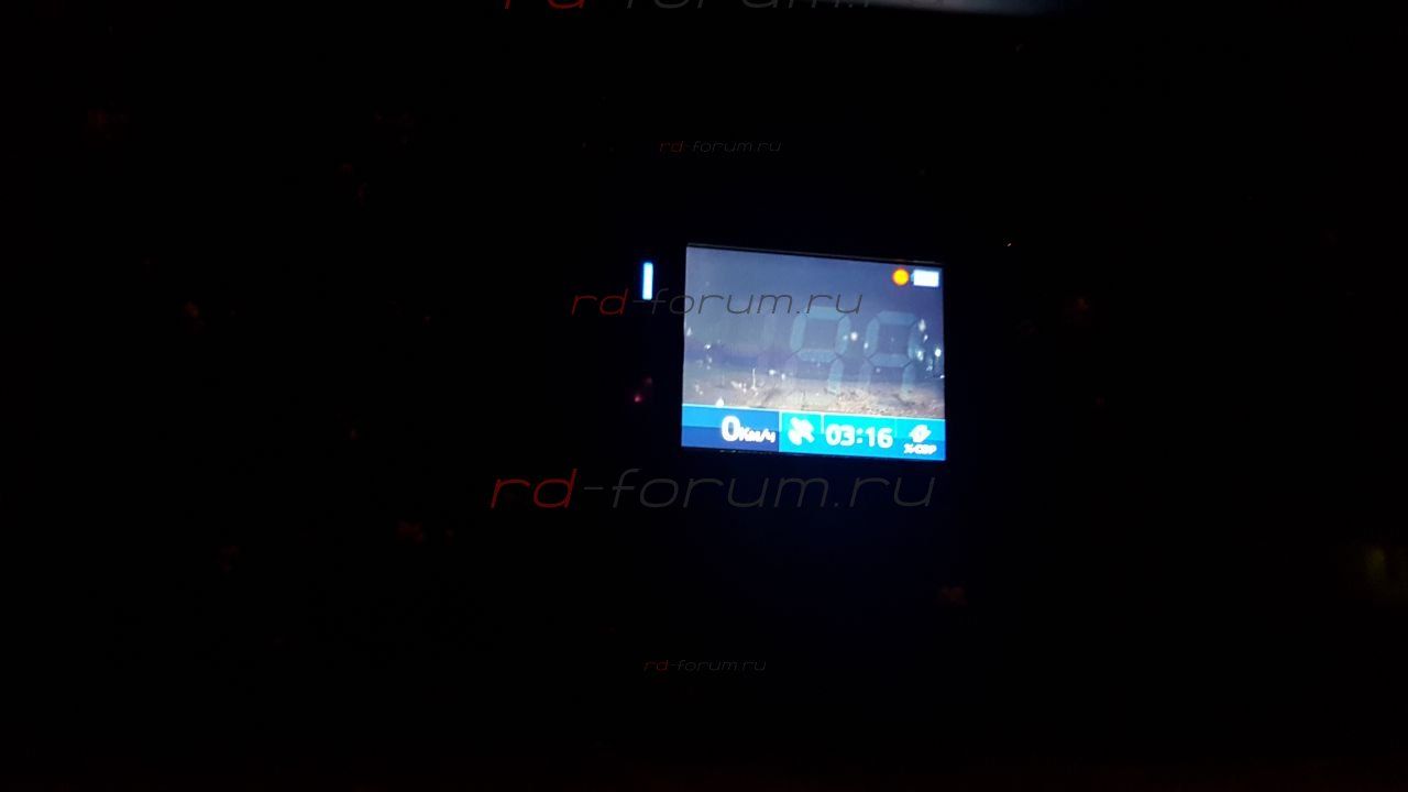

Господа, помогите, развейте мой сотнения, у меня какой-то перфекционизм развивается.
Я уже писал о своих проблемах артефактах послесвечения.
Так вот, перепрошивка не помогла.
Техническая поддержка предлогает сдать в ремонт от 3 до 45 дней.
Интернет-магазин отказывает в обмене, только возврат денег. у них сейчас цена поднялась и гибрид стоит , как и везде 17 500р.
У меня есть мысли, как поменять, но обманным путем, а обманывать я не люблю.
Почему переживаю , а не выльется ли это послесвечение во что либо более плачевное ?
Если не сложно, сделайте эксперимент, проверьте есть ли у вас артефакты?
Для этого нужно :
на "прогретом! гибриде после показывания статический картинки, в течении 10 минут,
плотно прикрыть камеру, желательно темной тканью, тогда будет видно есть послесвечение или нет.
Я езжу в основном ночью и эти артефакты вижу, а даже на заре их уже не видно.
Заранее благодарен. IMG-20170330-WA0008.jpg IMG-20170330-WA0007.jpg IMG-20170330-WA0006.jpg IMG-20170330-WA0005.jpg
Ну вот, при сжатии фото и тут не видно.
На второй электронные цифры, на четвертой права вверху остаток пиктограммы от камеры, если присмотрется можно увидеть.
А в ночи они хорошо просматриваются.

Пришел запоздалый ответ от техподдержки, неисправность экрана или матрицы.
Наверное придется идти на обман интернет-магазина,
не ну, обменивать не хотят(понимаю, еслиб не было в наличии), а я тоже не хочу отдавать в ремонт на 45 дней.
