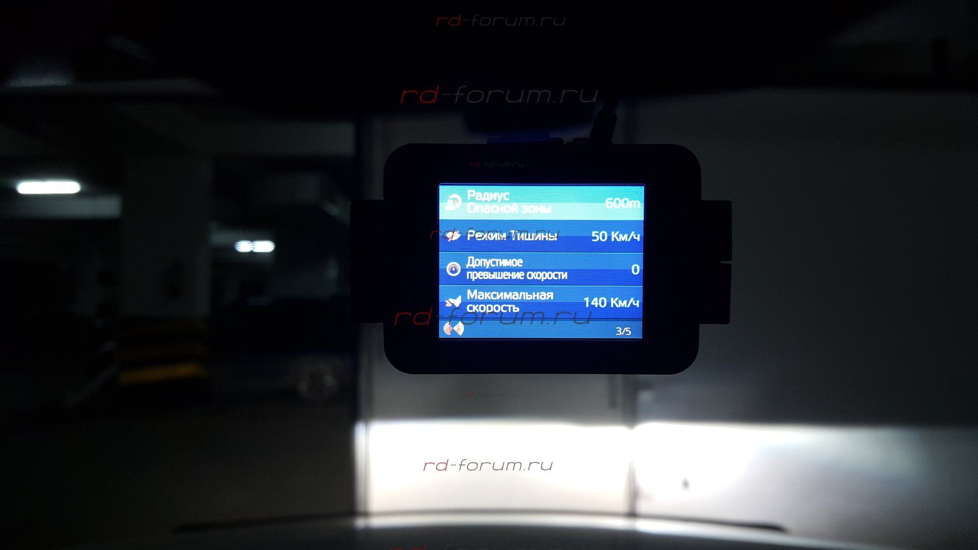

Вчера попробовал этот самый режим тишины - все прекрасно работает. Настроил на 50 км/ч. До 50ти молчит, только показывает. После начинает пищать радарная часть и проговаривать названия радаров.
Функция прикольная и у меня, считаю, что работает.
Регистратором, вообще, доволен. Ни сколько не жалею, что выбрал именно его. Есть мелкие нюансы, но придраться к чему угодно можно. *, конечно.
Какая прошивка у тебя? То что я описывал происходит на последних прошивках.

Прошивка крайняя, от 7 марта.

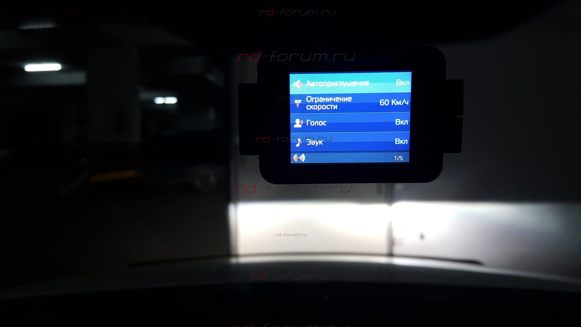

...какие данные стоят в настройках...
Как-то так)

Вообще то наверное я зря говорю , что режим тишины не работает. По всей видимости дело в том , что когда он обнаруживает радар арена на столбе то фраза звучит так. "Радар арена. 40 километров в час. " .
Но все равно получается , что не мешает в прошивку внести изменения дабы он учитывал выставленное допустимое превышение.
