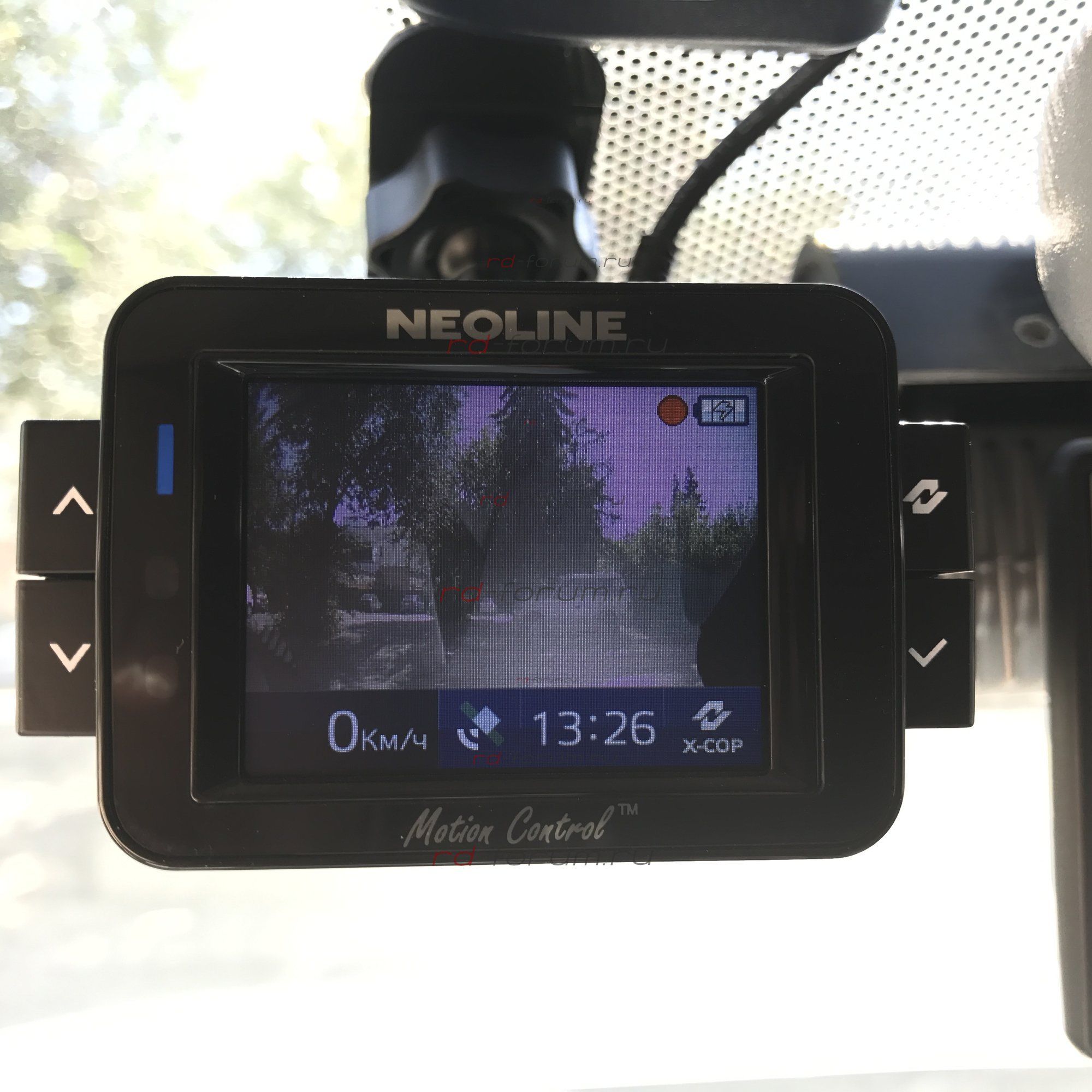

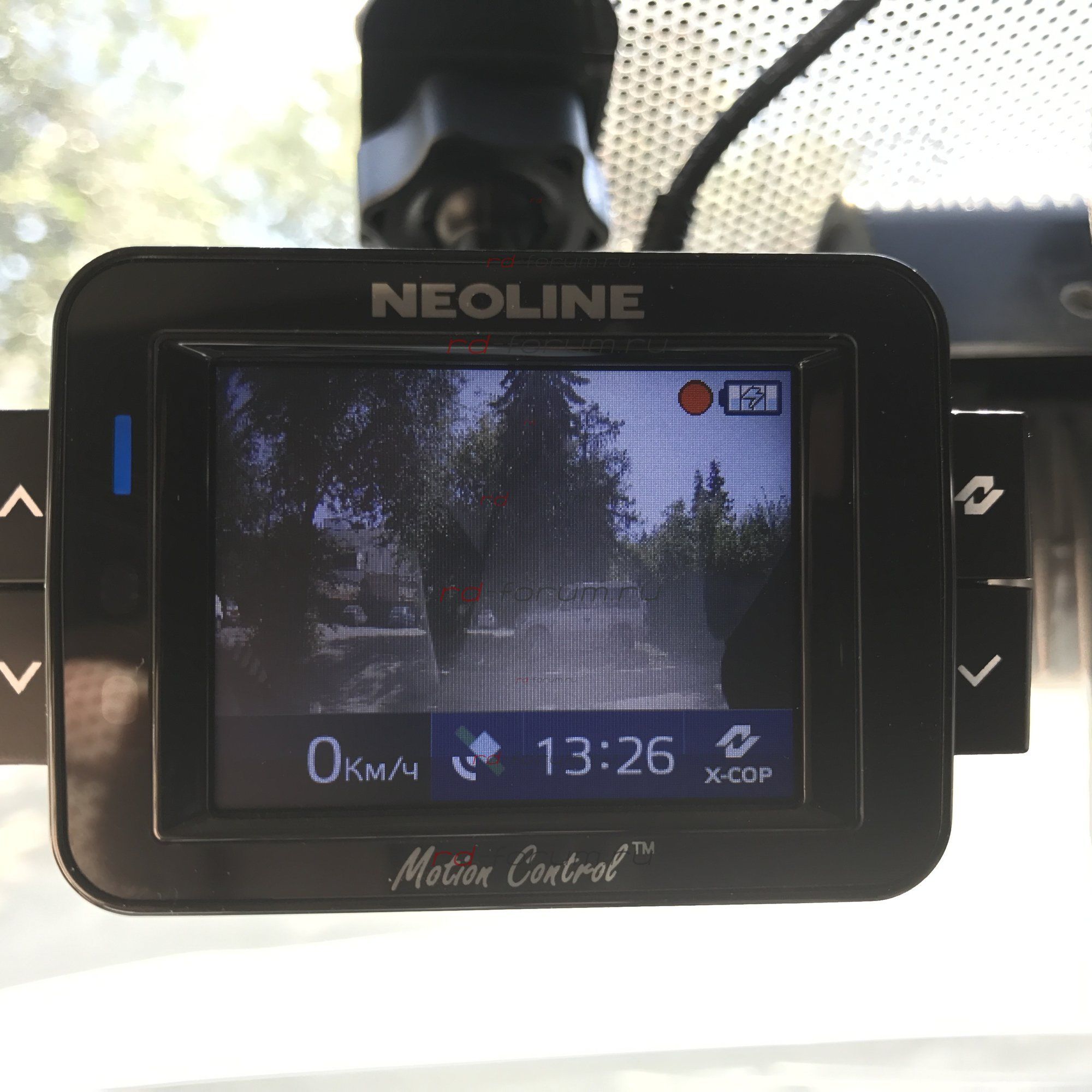

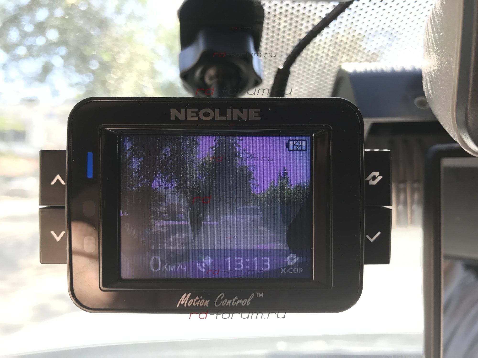

Проработал мой приборчик x-cop 9100 с марта месяца и начал шалить. Картинка становится розовой в место белого. Почитал в ветке по 9000, болезнь однако, и что прискорбно, разработчик так и не решил ее. Постучишь по корпусу, начинает ребить и может стать нормально. Плохо то что кабель питания уложили под панель и скорее всего придется все разбирать, т.к. путь лежит обратно в магазин на ремонт. Продают за такие большие деньги а качество наладить не могут, очень жаль, ушел из за этого с MIO, и нарвался на тоже самое. Блин.

@Kidanov, а покупали устройство давно? Если менее года назад - сдавайте на бесплатный ремонт в магазин/сервис. Кабель демонтировать при этом не обязательно, достаточно самого устройства и сопутствующих покупке документов.
