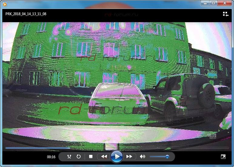

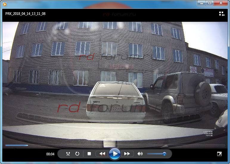

Вот случилась вот такая печаль - внезапно стал возникать какой то цифровой шум. Как с началом новой записи, так и в процессе записи одного файла. В логах все нормально. Прибор не падал, не разбирался. Куплен в декабре 2016, гарантия закончилась. Прошивка последняя с сайта, катал на ней с декабря 2017. Зелень начала вылазить пару дней назад.
Кто сталкивался - лечится?

Разобрать - проверить шлейф, идущий от объектива. Ну а для начала произвести сброс к заводским настройкам.
Посмотреть вложение 46088 Посмотреть вложение 46089
Лечится в ремонтной мастерской

@Vampuss, иногда неисправность блока камеры так проявляется.
В АСЦ разберутся — уверен, что это аппаратная неисправность.
Блок камеры X-COP 9100 меняют в АСЦ бесплатно в течение двух лет с даты покупки.
