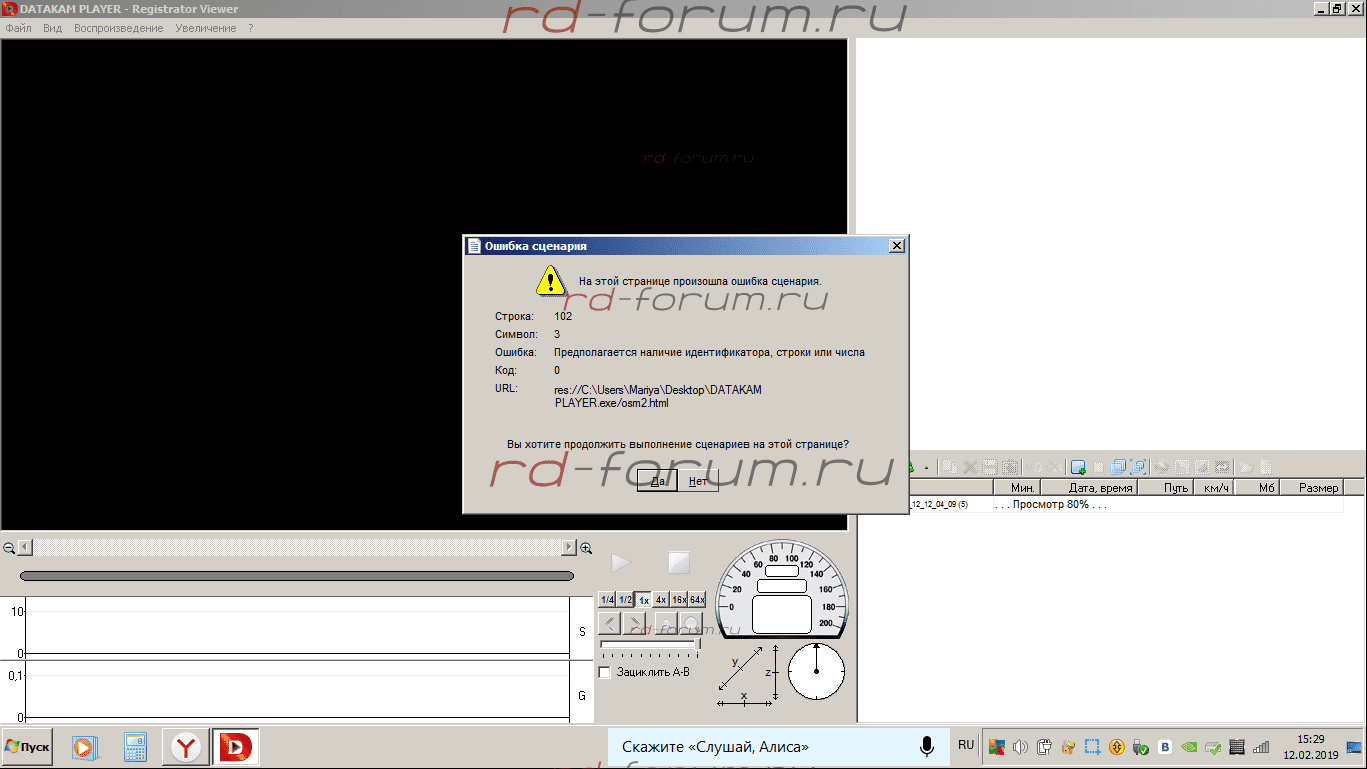

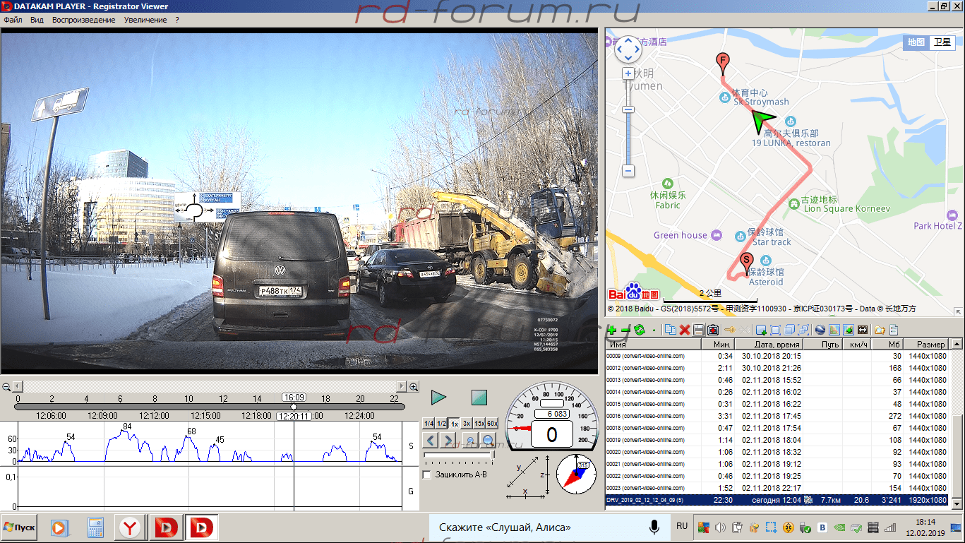

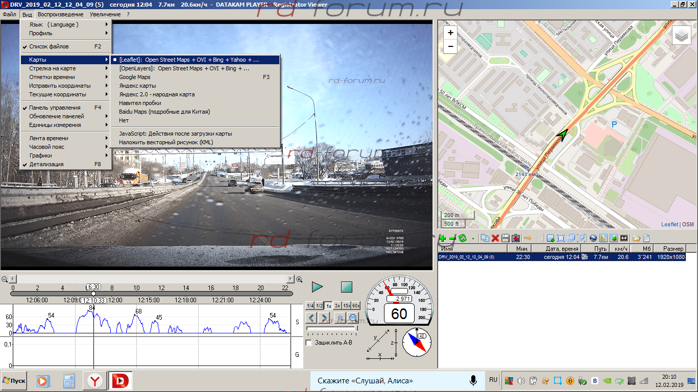

Всех приветствую!
Перестала показывать карта на плеере.
Дело в компе или что другое? Кто знает?
    31,2 КБ · Просмотры: 615
    228,1 КБ · Просмотры: 590
Pav.daw72
21.08.2017
48
Тюмень
Neoline 9700
Mitsubishi outlander 2018г

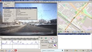

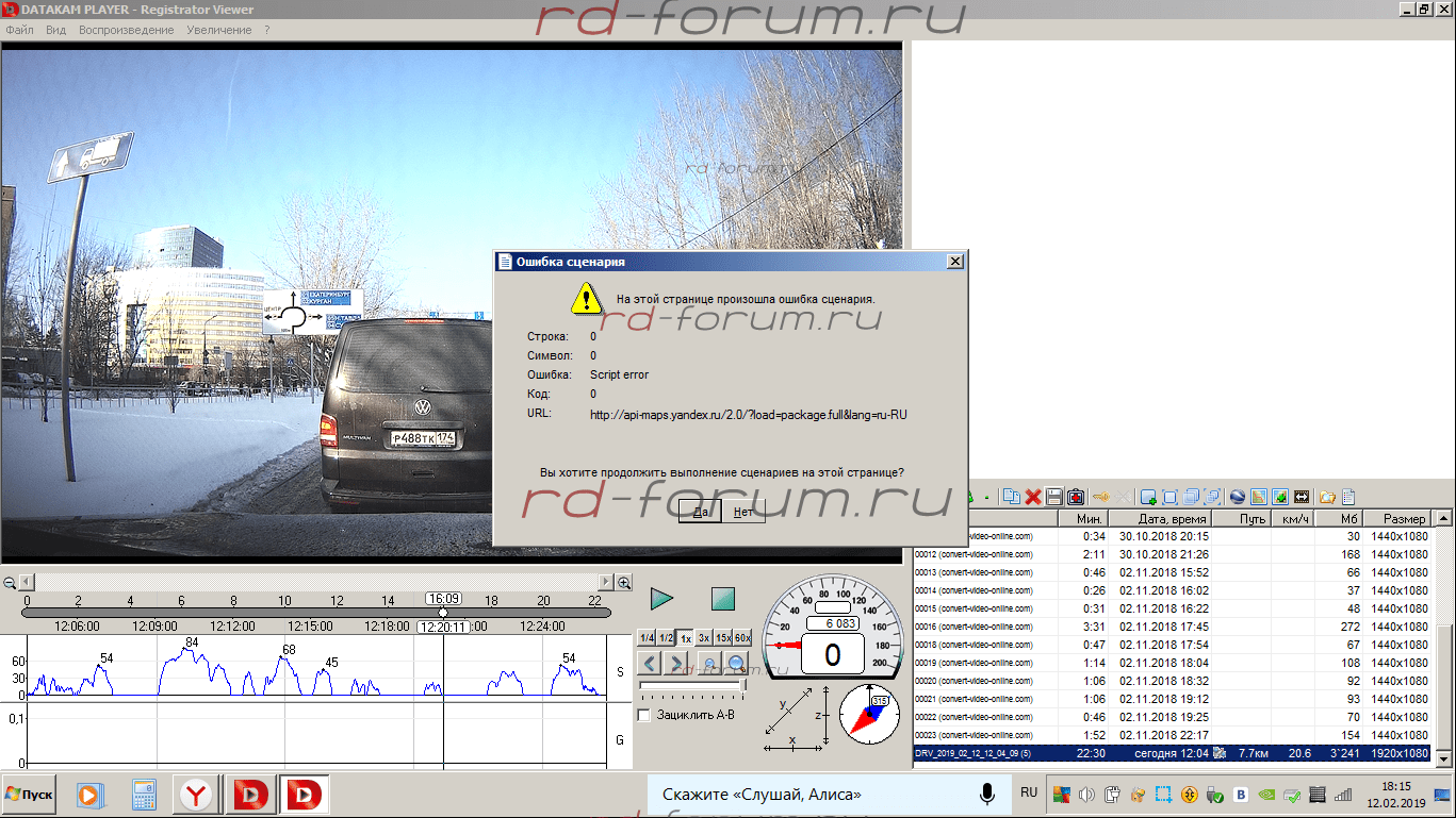

@Nagumich,поставил,но результат вот такой
Зато китайская карта в действии
    207,4 КБ · Просмотры: 581
    311,5 КБ · Просмотры: 655
@Pav.daw72 печаль. У меня, и у многих, Народная карта работает. Был ещё патч для Гугловских карт - у меня работать перестал, попробуйте, может вам поможет.

Pav.daw72
21.08.2017
48
Тюмень
Neoline 9700

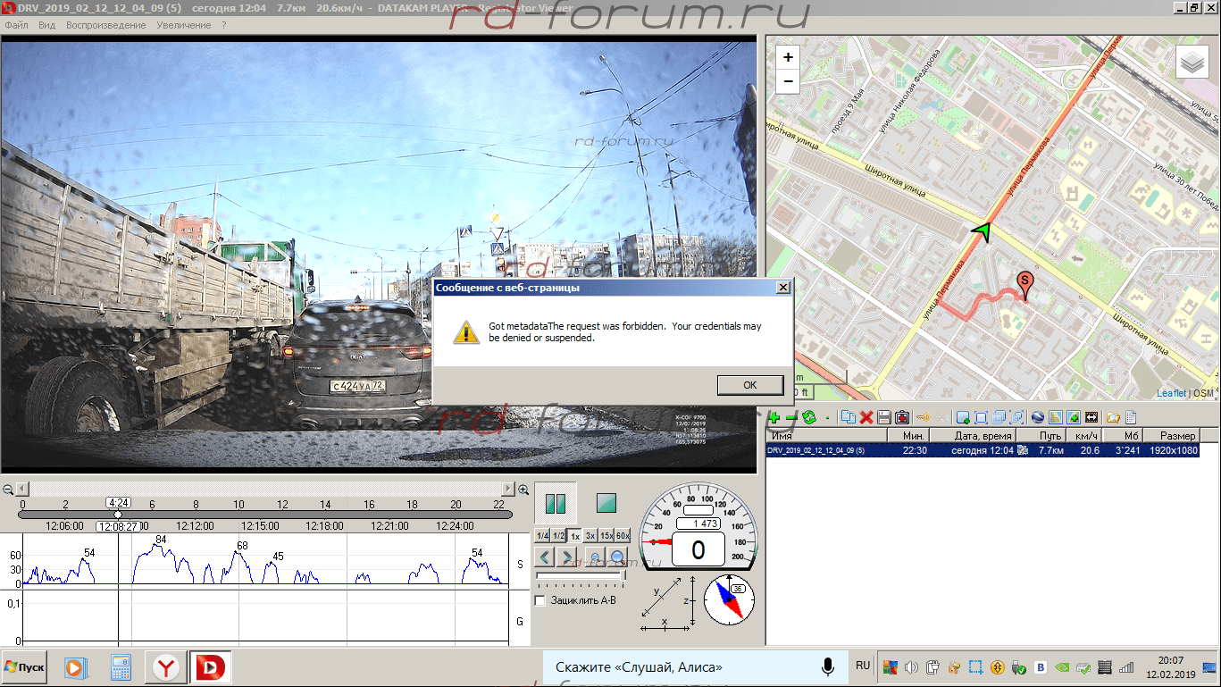

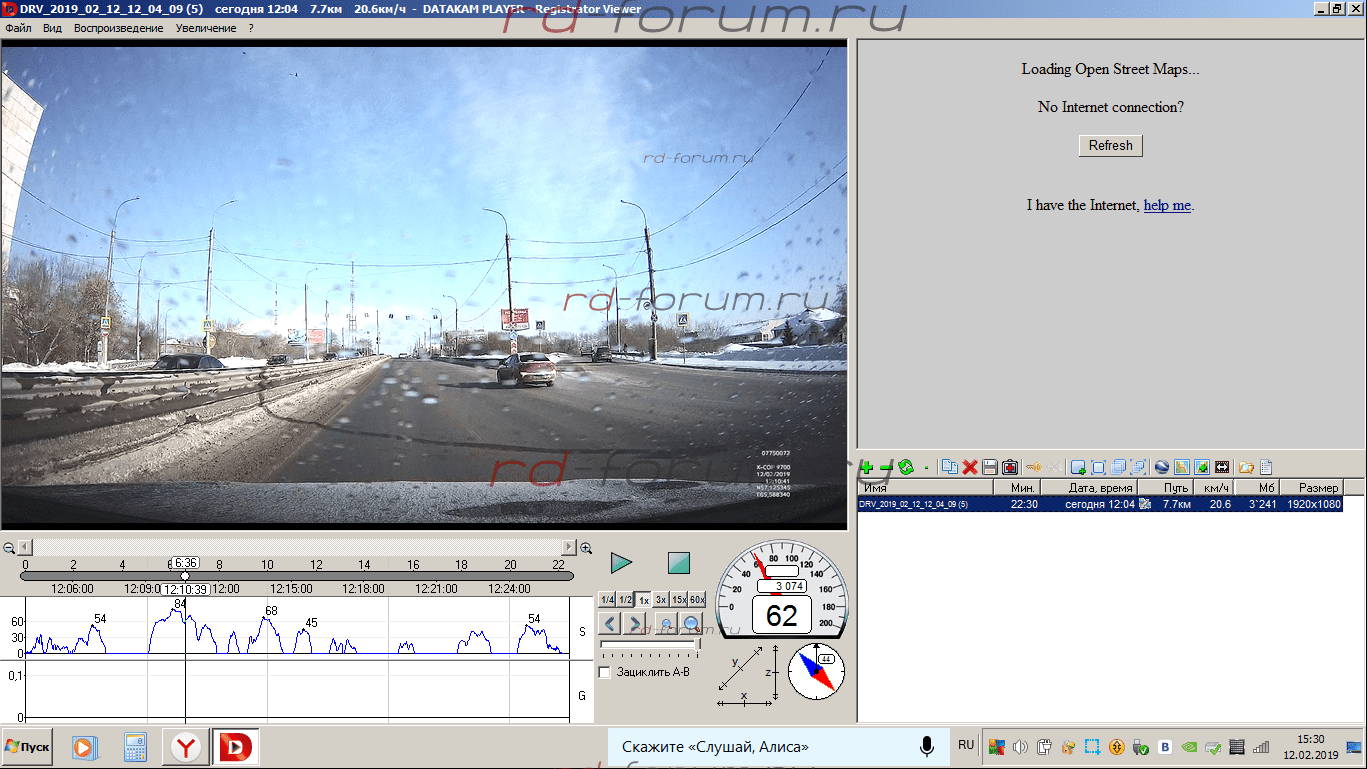

@Nagumich,установил Ваш вариант. Работает,но не народная Яндекс,а эта
И перед каждым началом работы выходит такое окно
    269,2 КБ · Просмотры: 618
    328,5 КБ · Просмотры: 707
