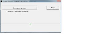

Наконец то мне доставили девайс :) Inspector X3 Ypsilon (версия прошивки была v.250)
С прошивкой v.270 не возникло проблем на Windows 7x64 , дрова сразу установил в ручную из папки WinUSB\win7_x64\brusb-win7_x64-setup.exe, при подключении РД с удерживаемой кнопкой SENS - устройство определилось без проблем.
А вот затестить прошивку и сам РД не могу. злые гаражные люди зафигарили какой то слив посередь дороги :( без предупреждения, уже неделю машину выгнать не могу. Как только так сразу выложу видео с теста РД по нашему городу.
P.S. TroubleMaker вот это можно в шапку закинуть? а то сегодня пришлось полапатить всю тему :)

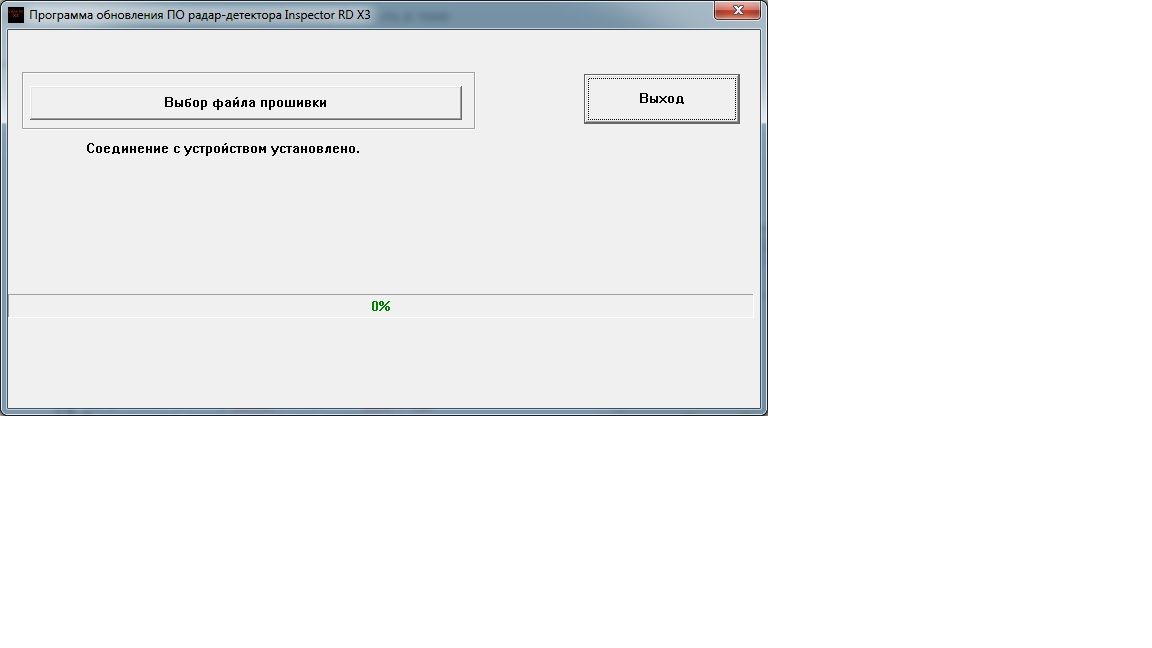

3. запускаем программу "Inspector X3 update"

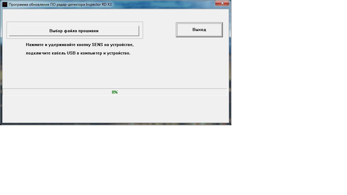

Берем РД (РД не должен быть подключен по питанию 12В) и удерживая кнопку SENS вставляем USB в РД.
В программе должна появится надпись
Потом кнопку SENS отпускаем.
После определения устройства в Windows (если устройство не определилось необходимо вручную подставить драйвера), выбираем путь к файлу и загружаем прошивку из пункта "1", при этом во время заливки файла прошивки на экране РД будет белый индикатор бежать, в конце сделав экран абсолютно белым.
