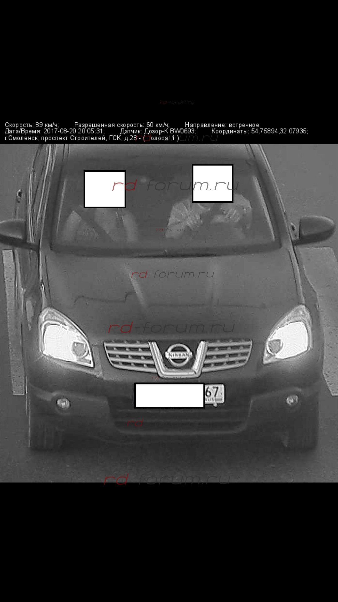

Бумеранг использует не датчики, а конкретные комплексы и радары - Кордон, Сфинкс и т.п., все что привяжут к этому ПО то и будет использовать для расчета средней скорости, а моментальную скорость будут фиксировать эти же Кордон, Сфинкс и т.п...
Вот замер МС датчиком "Дозора"

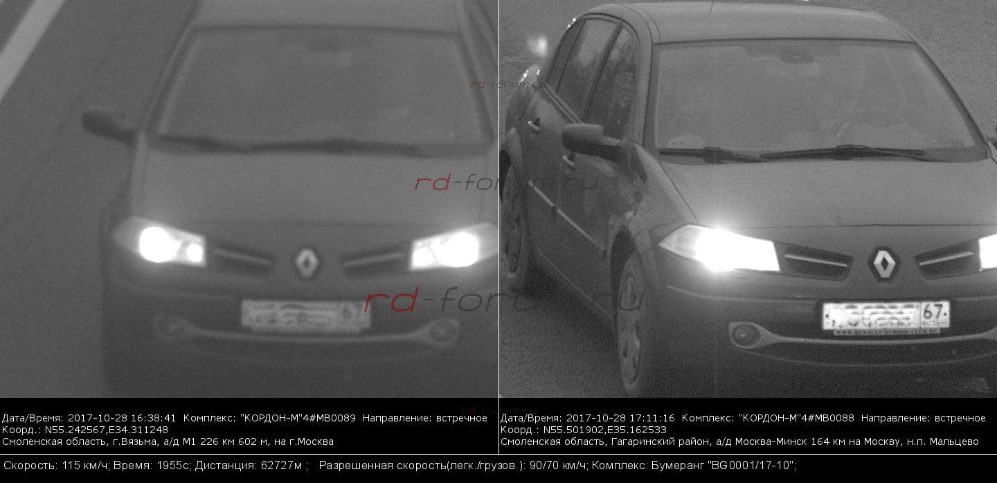

Попал и я на эту заразу. Подходящей фуры не оказалось, пытался переждать на обочине, т.к. знал, что превысил. К сожалению, Стрелка-Андроид перестала показывать среднюю, пока я стоял (был включён цифровой спидометр Стрелки). Ну и поторопился отъехать. Фото даже под углом вышло, т.к. отъезжал. Интересно, а если б по обочине проехал, "соскочил" бы?

Интересно, а если б по обочине проехал, "сосокочил" бы?
Тоже думал на счет обочины, но вряд ли, не зря они по 2 кордона М4 повесили в каждом пункте контроля, что бы каждое направление полностью наблюдалось. Только прятаться, объезжать, или ждать.

Попал и я на эту заразу. Подходящей фуры не оказалось, пытался переждать на обочине, т.к. знал, что превысил. К сожалению, Стрелка-Андроид перестала показывать среднюю, пока я стоял (был включён цифровой спидометр Стрелки). Ну и поторопился отъехать. Фото даже под углом вышло, т.к. отъезжал. Интересно, а если б по обочине проехал, "сосокочил" бы?
И кстати, еще не факт, что дождавшись ненаказуемой скорости на экране, спрыгнул бы со штрафа - глянь на базу, как там забит участок Мальцево - Вязьма, ни одной промежуточной точки, а Стрелка наверняка рассчитывает расстояние между камерами по прямой, а собственно как еще. Померил прямую между камерами на яндексе - 61км, а фактическое расстояние из штрафа - 62.7км. Для скорости 130 км/ч погрешность ~4км/ч, причем в невыгодную для нас сторону.
P.S. У меня вообще мысль была тупо таймер запускать по проезду камеры, и зная время, за которое я должен не нарушая проехать участок, оценивать дальнейшие действия. Думаю, очень поможет на длинных участках по одной полосе в каждую сторону, тк там время проезда не прогнозируется совсем.

Стрелка вычисляет пройденное расстояние по GPS каждую секунду. А вот оставшееся расстояние - тупо по прямой.
Ну по идее тогда расстояние не важно, в момент проезда финиша должна быть достаточно точная скорость. Почему тогда у @maxx2351 Стрелка показала 61 км? Первичное определение расстояния между камерами?
61км Стрелка показывала в левом углу оповещения. Похоже, это расстояние между рубежами контроля по прямой. А справа увеличивающаяся цифра со знаком "минус". Это, я так понимаю, пройденное расстояние от первого рубежа. Выходит, если бы держал на контроле эту цифру, мог бы раньше начать искать фуру.:pardon:
Ну типо того... А что, кстати, будет, если есть промежуточные точки, не обращал внимание? Т.е., допустим, 2 рубежа и одна промежуточная точка, я еду, допустим, 150км/ч(пусть будет равномерная скорость) до промежуточной, и сразу после нее 90км/ч до 2-го рубежа. Я так подозреваю, что ко второму рубежу Стрелка покажет 90км/ч, но штраф я получу.o_O
Если мне не изменяет память, в промежуточной точке начинается новый отсчёт СС.
Наверняка.
