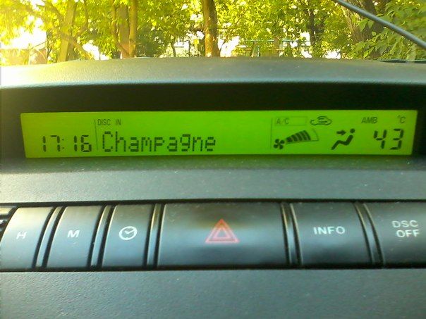

Сегодня катался по городу Краснодару
Чего то Арены чуть ли не поголовно померли.
Никаких писков.
Нашел только одну рабочую ..
ЗЫ АМВ - это так в мазде пишут температуру с уличного термометра.
ЗЗЫ время правильное - выставлял по Гамме
    51,4 КБ · Просмотры: 885
8 160
=-O
Думал, у нас - жара, оказывается, мёрзнем. Выше +32 за бортом, не поднялось. :D
8 012
=-O
Вот вот!
Я написал своё предыдущее сообщение с температурой, что б отметить что даже оставленный на стекле висеть на пару часиков РД , устойчиво работал.
Не ушел ни в какие зависоны. А вот радарные комплексы видео фиксации от такой жары просто по отрубались .
Но нам же лучше *DRINK*
