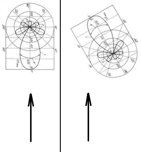

Простенькая иллюстрация по работе "в лоб" и "в спину":
Несложно заметить, что в первом случае нарастание сигнала не может быть скачкообразным по определению.
Во втором - скачок возможен лишь после въезда в зону поражения (боковые и задние лепестки у современных радаров эффективно задавлены).
Если же скачкообразное изменение уровня происходит в зоне предупреждения - "что-то в этом супе не так..."
Здесь на видео вы попадаете как раз на задний лепесток, сигнал сильным быть не может.... стрелка проходит справа, а не как на рисунке слева..
Воспользуюсь трудами raror и задам вопрос: Вы всерьез считаете, что во втором случае реакция будет на боковые лепестки, а не на отраженку? Если учесть, что чаще всего "в хвост" стоят подобные этим двум варианты?
Меня терзают смутные сомненья... (с)
P.S. Справа или слева - это дело вкуса устанавливавших радар ПИДРов, на общий принцип это не влияет.

Passerby, Правильно подметил. маук привел случай самый тяжелый, когда нету бордюров, деревьев, машин, т.е. радар в чистом поле и смотрит слегка в небо, а в других случаях всегда естьотраженка и нормальные детекторы хорошо нарастают сигналом на нее хотя и на близком рстоянии, че, на радары в лоб.
Да, здесь все наглядно, факт на лицо!*DRINK*
