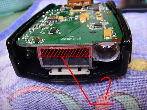

Такой вот вопрос: можно ли уменьшить чувствительность при помощи следующих манипуляций (смотри фото - красным алюминиевая фольга 0,2 -0,5 мм) без ущерба для приёма диапазонов, или при таком изменении пропадут какие нибудь диапазоны (типа волна определённой длины не пройдет в узкий рупор)? :confused:
Готов пожертвовать парой - тройкой сотен метров чувствительности ради уничтожения главного недостатка sho-me1795. :firing:

Farnsworth
25.08.2009
2 490
x50
vavankazan
Попробовать черный антистатический поролон в который кладут всякие компьютерные платы. Запихать его в рупор или перед рупором приклеить.
Перед рупором приклеить кусок металлизированного пакета в который тоже кладут всякие компьютерные платы.
Только надо подобрать тонкую и в один слой, в два сильно ослабляет.
Или взять бумажку натереть её графитовым карандашом и приклеить перед рупором.

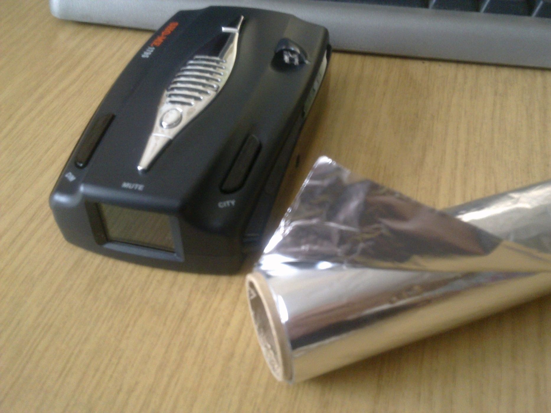

Буду сегодня мутить с рупором. Намечается поездка в Казань на следующей неделе, вот как раз и испытаю при тех же условиях.
Сколько перекрывать 30%, 50%, 70%, горизонтально, вертикально какие соображения?
Перекрывать буду этим:

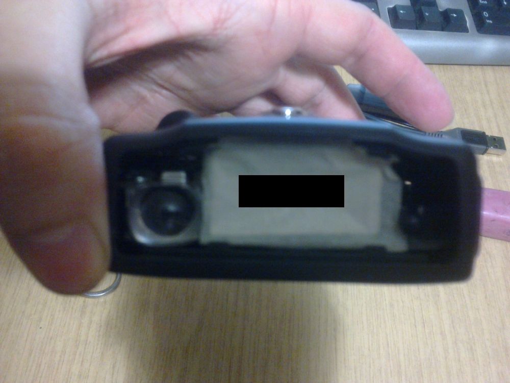

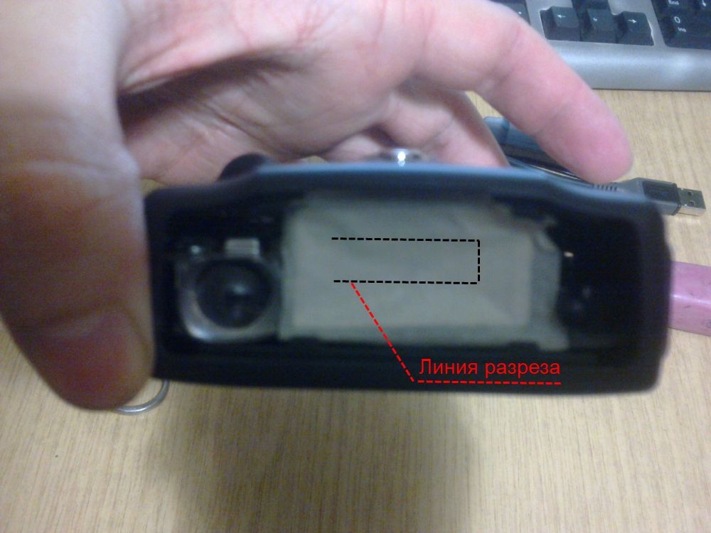

Первый день испытаний после заклейки рупора (Нижнекамск - Наб. Челны - Нижнекамск):
Помехи типа пиликанье - голос 1 пилик и молчание за весь день не было ни разу (проехал где то 150 км 50% город 50% трасса) ни в варианте 1 ни в варианте 2, ну и в варианте 2 была одна сработка долгая в поле, но на Stinger в этом месте она тоже обычно была. На двери конечно срабатывает и довольно на большом расстоянии, ну как же без этого.
Вариант 1 (рис. 1)
На треногу которая всегда стоит в одном и том же месте на выезде с Нижнекамска до заклейки рупора срабатывал за 900 метров после за 500 метров. В Наб. Челнах так же сработал за 500 метров но всё время только на уровне 1, даже впритык к треноге. (Одна тренога смотрела попутно мне в "зад", одна на встречной полосе соответственно в "перед" но под большим углом от меня)
Вариант 2 (рис. 2)
Треногу засёк метров за 800, но другую в Наб . Челнах, в Нижнекамске не успел где то за 800 м появились первые "пилики" 2-3 но потом пропали, когда доехал до места "смотритель треног" как раз складывал её в коробку, возможно это были последние сигналы.
Резюме: Количество помех снизилось значительно, стало комфортно ездить, дальность в варианте 1 ухудшилась значительно на 45 %, в варианте 2 практически не ухудшилась ну максимум 10 %.
Короче тенденция хорошая надо побольше экспериментировать и найти оптимальное соотношение помехи / дальность.
Или сделать регулируемую мет. шторку :blink:
(Забыл написать диапазон х был в режиме город)

vavankazan, рупор заклеил фольгой, а сверху малярным скотчем?
vavankazan
18.08.2010
Sho-me 1795
Hyundai Sonata
bag-466 на малярный скотч наклеил фольгу по внутреннему размеру отверстия рупора и обрезал скотч отступив 3-4 мм от фольги, потом нклеил это на рупор и вырезал окошко лезвием.
