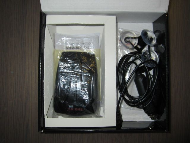

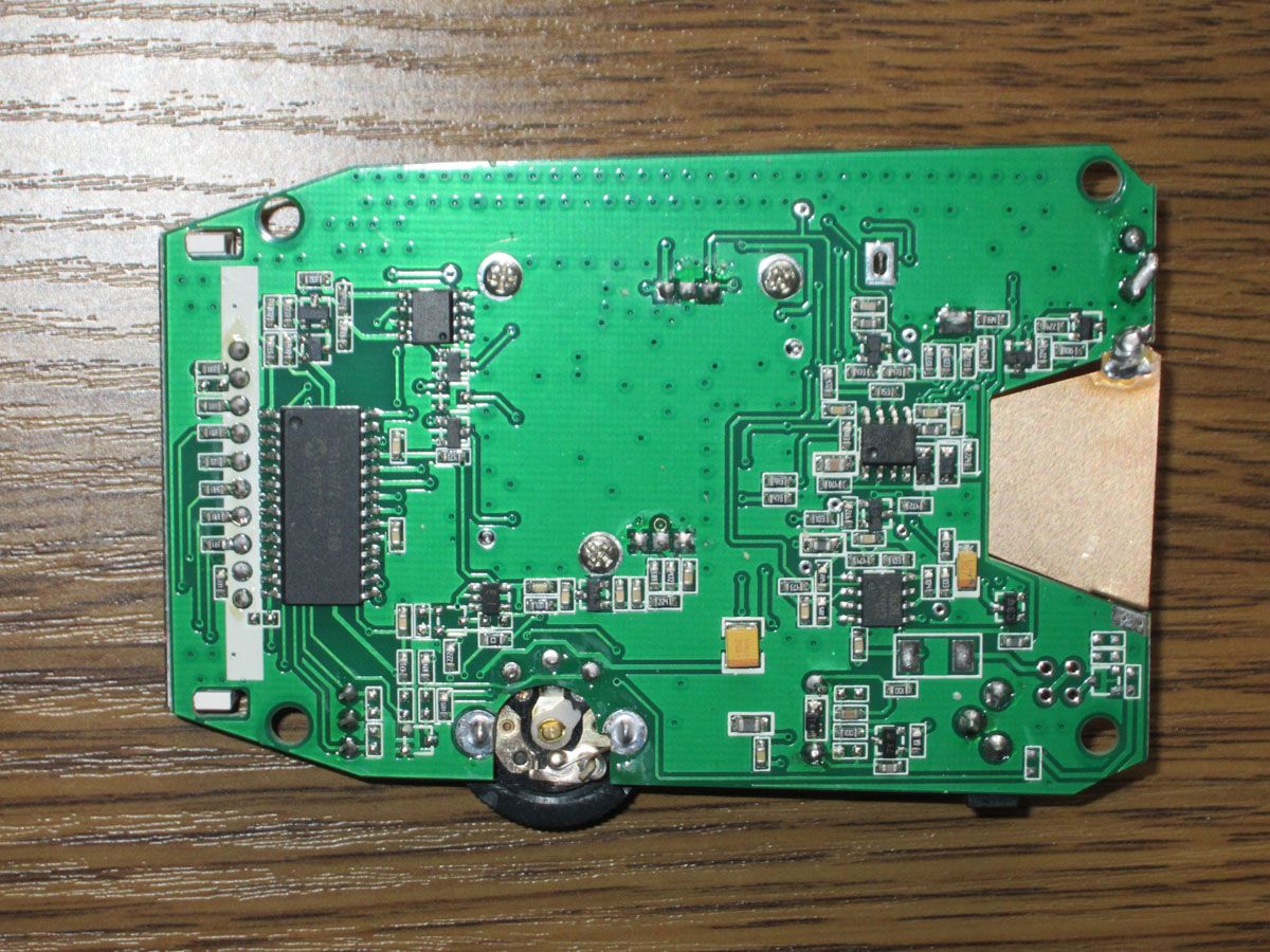

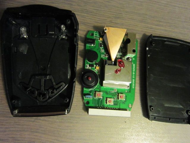

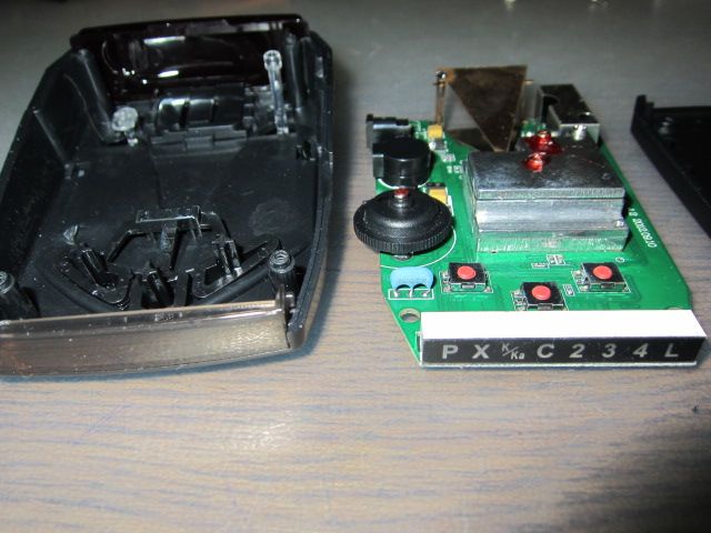

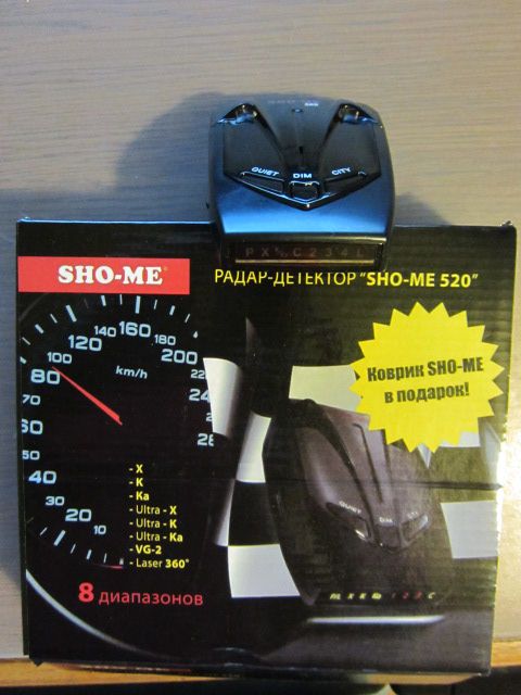

здравствуйте! получил в подарок шо-ми 520-ый. разобрал и практически ничего схожего с теми, из которых вы тут винты выкручиваете не обнаружил. раньше с РД дел не имел. может кто подсказать что у меня такое?
коробка родная, но на дисплее следующая индикация: P, X, K/Ka, C, 2, 3, 4, L. на раздвижные двери работает.
    140,5 КБ · Просмотры: 1 125
    230 КБ · Просмотры: 1 099
06.09.2010
7 296

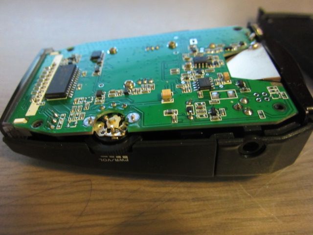

teplopro, на фото вообще кранч/стар/стингер. Шомка совершенно иначе выглядит.
Да и не любит Вас тот кто такой подарок сделал. Уж лучше без детектора, чем с таким.

понял. спасибо. кстати, подарок сделал тот китаец, ссылка на которого есть на этой странице (к сведению).
Brazers
21.02.2010
2 638
Sho-me 475/GPS-899+
Cruze

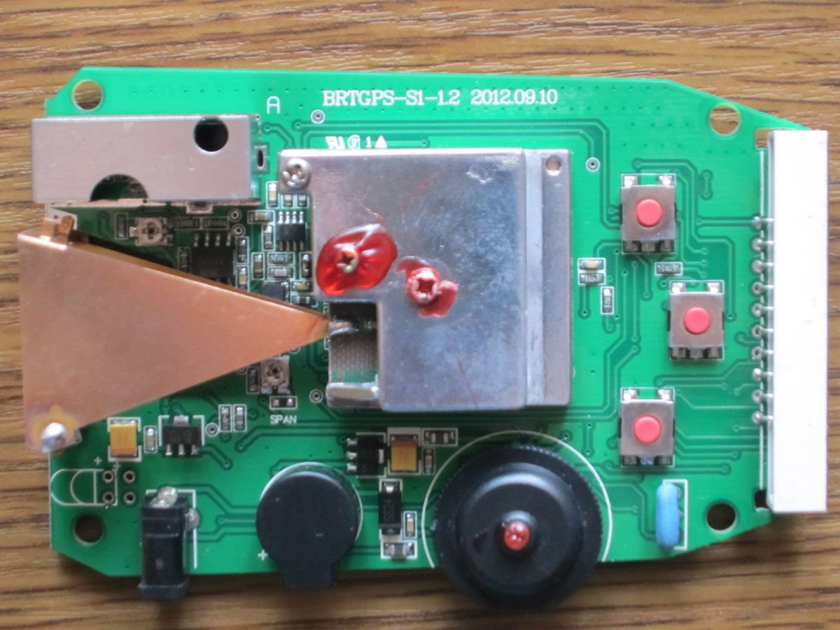

Йоу это получается фейк под шомики начали клепать, мировая слава :lol:. А начинка и правда от кранча, ну что спасибо за внутренности может кто то задумается, прежде чем брать у китов что то новое.

если нужно, могу сделать побольше фоток... :) для обзора :)
06.09.2010
7 296
Давай. Со всех ракурсов. И желательно все детальки где более менее много ножек, крупно и чётко.
И крышку приёмника открути. Это та часть, в которую упирается остреё треугольника рупора(если его можно так назвать)

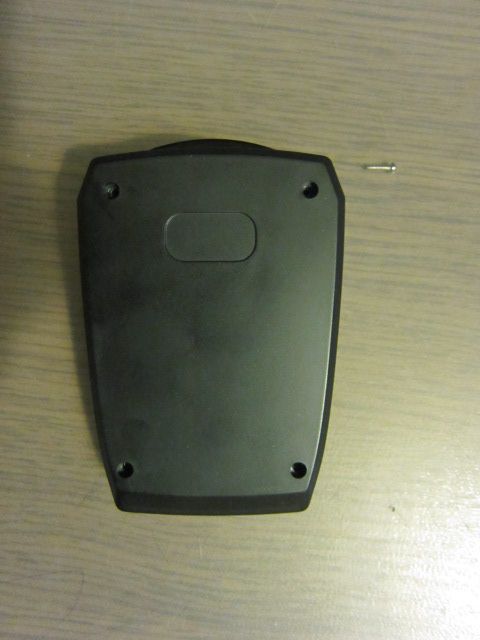

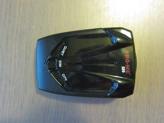

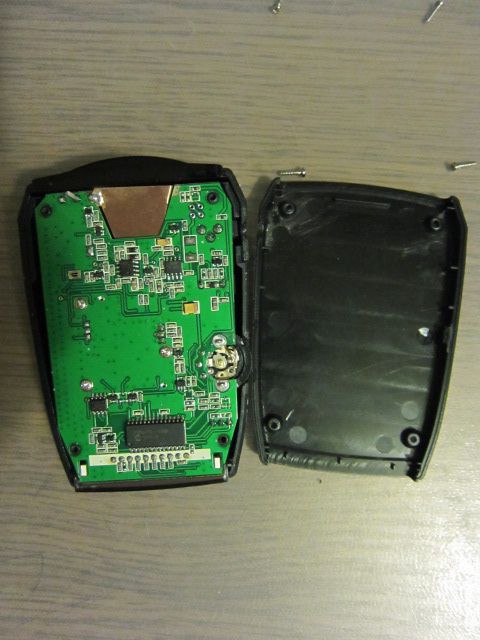

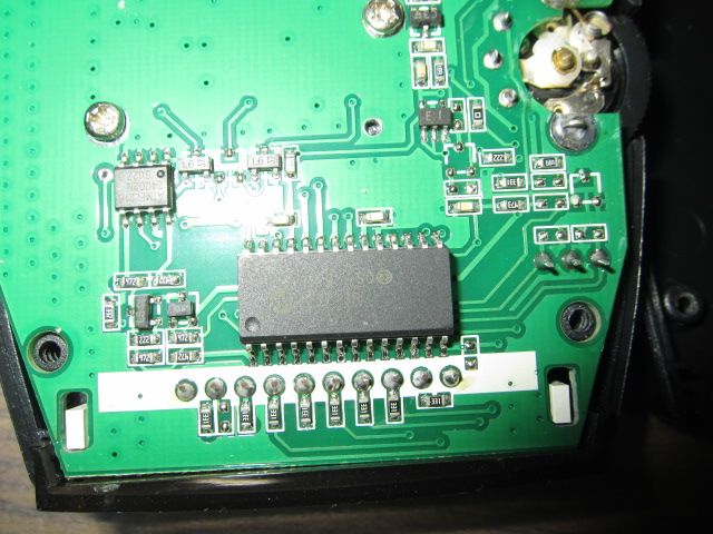

сделал. выкладываю. может не совсем информативно, но обзорно. на вопросы постараюсь ответить.

Там просто крышка снимается не сложней чем корпус раскрутить..
