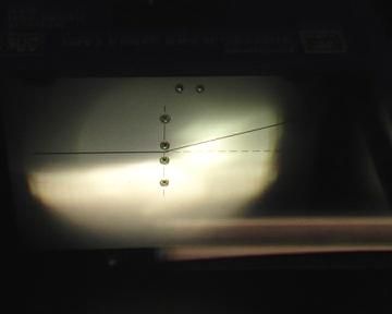

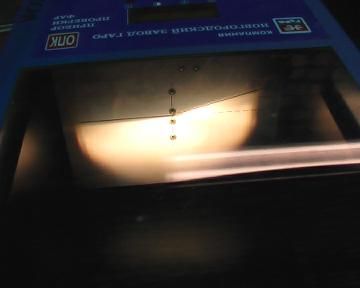

Тогда изменится луч. Не будем спорить, попробую снять эксперимент на видео- сравнить разные лампы в одной фаре.
А это маленький тест : фара Honda-CRV , простая замена галогенной лампы на ксеноновую( лампа H4) Сразу говорю- корректор и прибор не трогались. С видео много сложностей(надо два прибора одновременно использовать)
