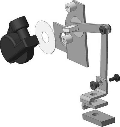

http://silich.ru/autokorrector-naklona-far.html Это -то и не есть гуд.При наших реагентах и грязи на дорогах-скоро всё закиснет ,заржавеет и перестанет работать...к сожалению...
Вот его конструкция. В условиях грязи, как раз он лучше работает, чем ультразвуковой. Ультразвук очень критичен к температуре окр среды и грязевой взвеси. На "ихних" дорогах +5 зимой и +25 летом при полном отсутствии грязи, как таковой. К тому же он ставится, по возможности, на штатное место родного автокорректора, а оно по аэродинамике выбирается с минимальным накоплением грязи.

Вот его конструкция. В условиях грязи, как раз он лучше работает, чем ультразвуковой. К тому же он ставится, по возможности, на штатное место родного автокорректора, а оно по аэродинамике выбирается с минимальным накоплением грязи.

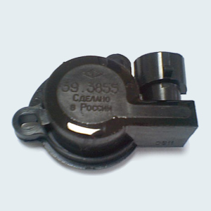

а где у него датчики наклона (минимум 2 штуки)??

Датчик , бывают резистивные и бесконтактные.
21120-1148200
39.3855
