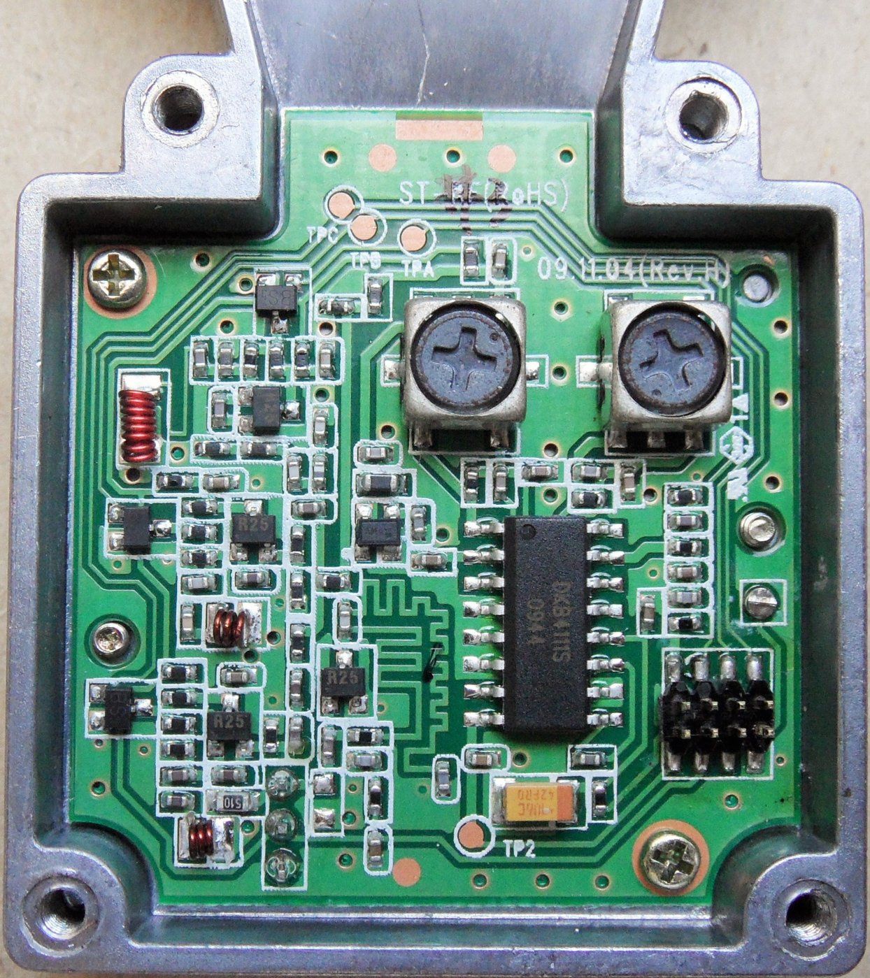

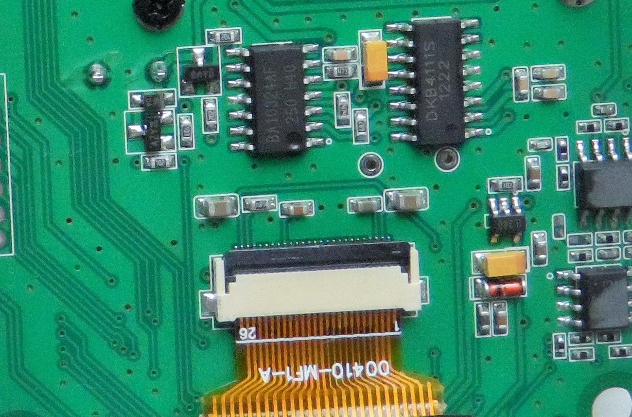

Микросхема в которой собран бытовой FM приемник, разработка 80-х годов прошлого века, придумал как её использовать Вистлер и описал в своих патентах схему радардетектора на её основе, которая и до сих пор лежит в основе не В1, не Белтрониксов и не Эскортов, а всех остальных.
Примечательно что Бел в теже старые годы применял в своих радардетекторах не эту B4111 а другую микросхему, предназначенную для детекторования модуляции PSK, у этой микросхемы бала большая частотная полоса и быстродействие, что естественно т.к. она предназначалась для серьёзных девайсов.
Вот эта B4111
в ШОМИ и СУПРЕ
    422,7 КБ · Просмотры: 793
    242,1 КБ · Просмотры: 968
