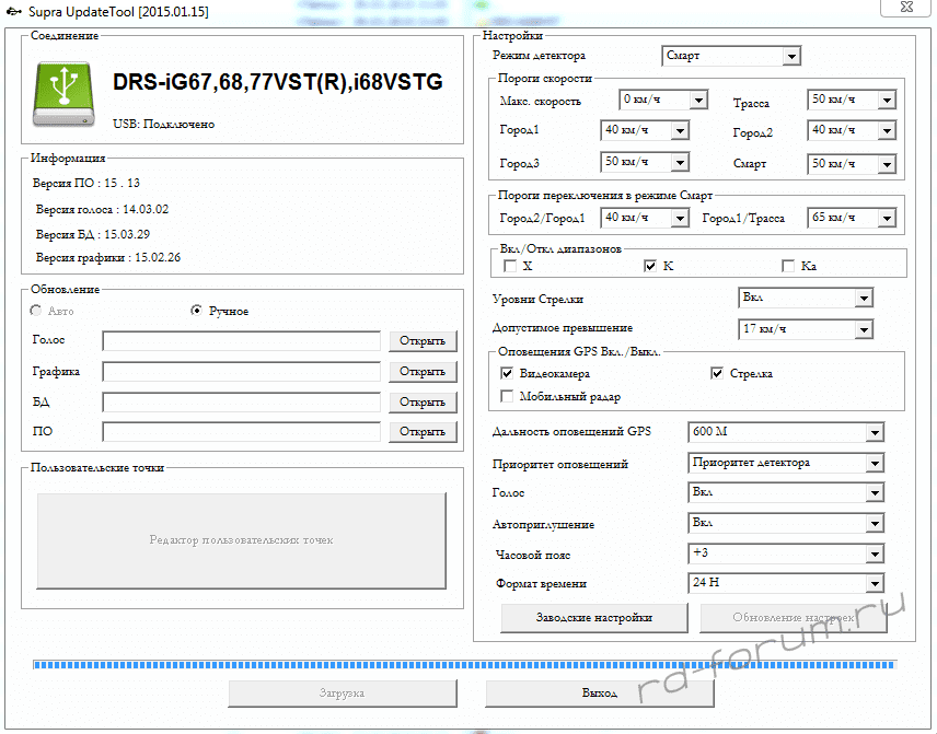

В той теме тоже ни одного скрина с работой прошивки...[DOUBLEPOST=1427652973,1427651875][/DOUBLEPOST]Обновился. Настройки на картинке.

на нетбуке была такая же ботва, снес старый апдейт тул, почистил реестр цклинером и поставил новый, только вот прошить не могу, т.к. размер окна апдейт тула больше дисплея и кнопки находятся в невидимой области.

солярис хэтч
у меня вчера окно апдейт тула стало тоже большого размера... само по себе...до этого ставил какой-то софт дополнительный...
у меня размер окна поменялся с переходом на по 2014, до этого прошивал прибор дома на нетбуке, теперь только на стационаре рабочем.
