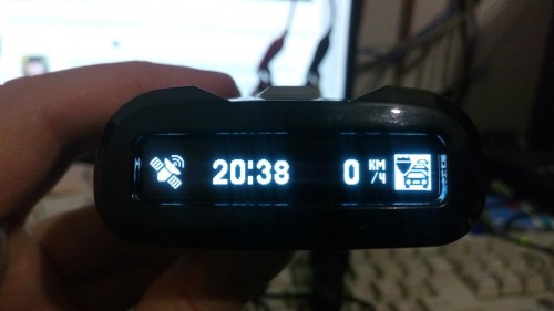

Подправил цифры Василия, выложите всю стандартную графику из новой прошивки, если не сложно.

Получите. Шрифт поменял, но нарисовано хреново. Хотя кому-то может и понравится...

А Вы можете выложить графику именно в бмп формате? Либо помочь разобраться в структуре файла, на досуге поковырял бы его с удовольствием. Я айтишник по профессии, так что жевать не придется :)

Разобрать весь файл на отдельные картинки я не возьмусь, их там сотня или больше. Да и зачем, вы все картинки поменять хотите? Структура файла простая. Там в начале нечто, похожее на таблицу адресов, а дальше идут отдельные картинки почти в том же виде, в каком они лежат в файлах bmp. Для айтишника это не должно быть проблемой, если конечно айтишники еще не забыли HEX редактор и 16-ричные коды.

Зря иронизируете, я реверс - инжинирингом никогда особо не интересовался. Менять все картинки я не хочу. Хочу попробовать сделать компас более удобоваримым.

никто не иронизирует, все хотят видеть свою версию, к примеру, я придумал уже свою версию иконок ) и хочу её воплотить (попытаюсь сам).
люди, которые делают инжиниринг и дизайн данного ПО к прибору представили нам свою версию и вряд ли смогут учесть весь плюрализм мнений. я могу сказать, что уже получил на почту много благодарных писем насчет этой прошивки. по крайней мере, можно точно сказать что в основном людям новое ПО нравится. на почту ни одного негативного письма не пришло, весь негатив тут на форуме от нескольких людей.
я уже писал на нашем местном форуме... и согласен с нашим инженером, который сказал, что "если кроме компаса и иконок обсудить нечего, значит прошивка получилась хорошей" :) надеюсь на понимание, идет спор из-за вкусовщины, мелочей и перфекционизма, а шаги вперед, которые были сделаны, остаются за кадром.

Компас вытащить не проблема. Мне даже интересно, что с ним такого можно сделать...
Я тут где-то предлагал вместо него жопу нарисовать, он тут многим не нравится. Точнее когда сигнал GPS есть, на экране будет спутник, а когда сигнала нет, на экране будет жопа. Потому что когда нет сигнала, это реально жопа.
И все сразу замолчали насчет компаса. То ли он резко всем стал нравиться, то ли рисовать лень...
