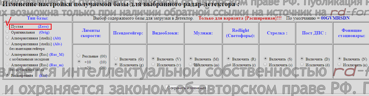

Всем привет. А можно удалить из нашего РД всю базу камер? Чтобы просто оставить функционал тишины на низкой скорости? И чтоб гейгер на точки из базы не срабатывал. (Может, последнее прошивкой удалили уже?)
Может платную подписку оформить на rdupdate.ru?
При условии
ДядяАйро
25.07.2011
47
Conqueror GPS - A740
Toyota Land Cruiser 100
Ну, у меня 3 прибора, оформить три подписки, чтобы потереть точки? Круто, но подумаю -) А так, спасибо, конечно.
Не знаете, гейгер на точки из базы все также срабатывает?
При наличии подписки его можно отключить.

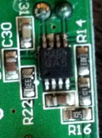

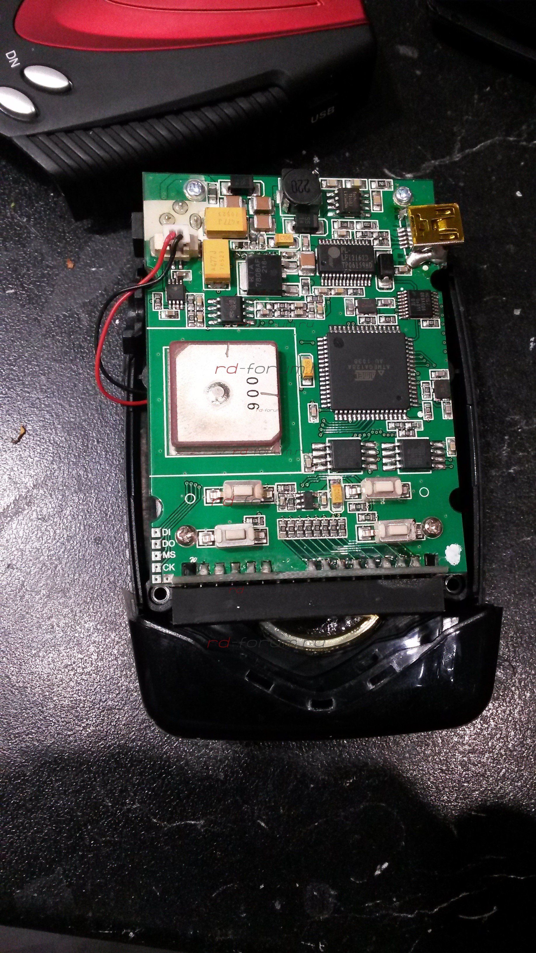

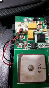

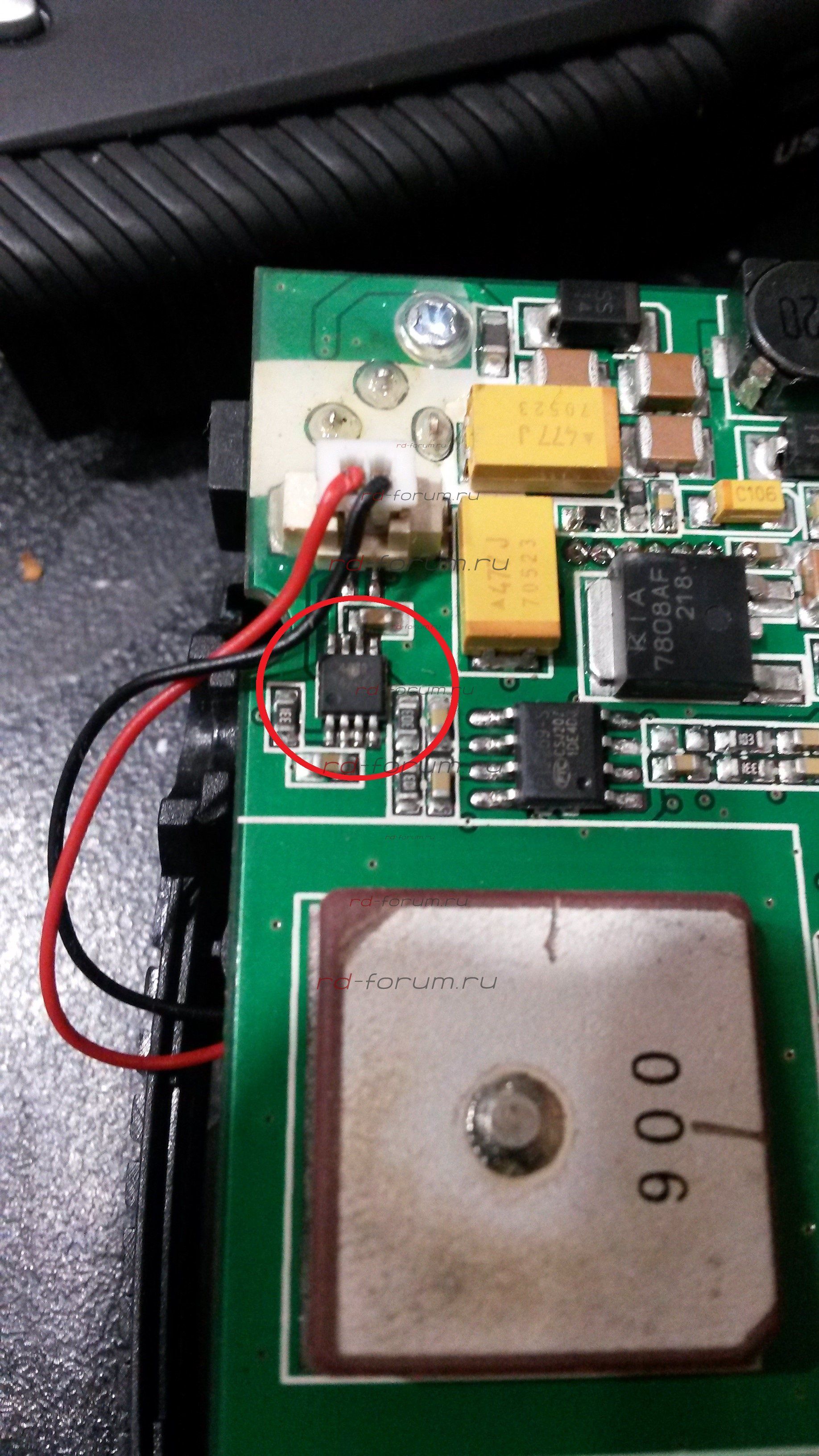

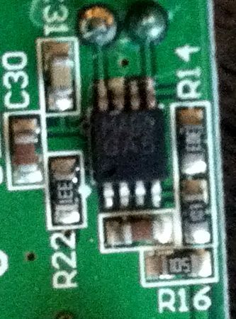

Помогите кто шарит, сгорела штучка (я так понял усилитель для динамика)
по маркировки видно только:
4**0
T470E1
** - на этом месте видно как пробило и не читается там
Весь инет обшарил - эти надписи никак не находит, и никаких сервис-мануалов по плате не нашел. Может кто знает что это всетаки и на что можно заменить?

тут маркировки не видно что там пробывать(( по лучше фото нету?
и это всетаки не усилитель (усилок находится правее PT2259-S), тут на форуме ты где то пишешь что это микросхема флэш-памяти, в которой пишется база звуков при обнове..
и теперь проблема как ее найти и где ее достать..
может у кого-нибуть завалялся и может разобрать и посмотреть маркировку?:)

в 740-м стоит по маркировке 4890 T470C1. Флешь память там две микросхемы , рядом стоят, MXIC 25l3206. По данным форума озвучка пишется во вторую ( М2) обозначение ( в 740-м) ( у меня два 740 (которые не работают :( )в одном обозначена , в другом нет. В сети кроме как на ээтом форуме никакой информации не нашел. В вашем случае, если там действительно дырка, то совсем не страшно, это услилитель купить можно свободно, и цена 12 копеек вот даташит http://www.platan.ru/pdf/datasheets/ti/lm4890-440546.pdf.
Буду очень признателен если кто ткнет меня носом где еще можно порыть по поводу не обновления с rdupdate. Напомню, с китайского сайта шьется, после прошивки можно по меню лазить, GPS скорость показывает, голоса нет и еще самое главное, недавно убедился что радарная часть не работает совсем. Никакой реакции на камеры. Что интересно, в одном месте ( с китайской базой 028) выдал предупреждение о приближении к стационарной камере ( метры) камеры там уже давно нет. В китайской базе была?

нашел: LB4890 C490E1
думаю ее заказать и попробывать, ждать ток долго ((

jon88, думаю в Москве купить ее не проблема, на том же сайте что даташит она стоит 12 рублей всего. RODMAN, Вам замена помогла? Я менял на флешь друго производителя и из китая, не помогло. Теперь сомневаюсь может флешь по параметрам не подошла, по деньгам мои были дешевле. Свое предложение по микросхеме напишите в личку пожалуйста.

Я так и не заменил, не нашёл специалистов у себя. И может это к лучшему. На этой неделе отправил другу в соседний город, у него такой же радар ( 3800) и о чудо, у него он работает как надо. Но кракозябры при обновлении на моем все равно вылазят. Полез к внешнему блоку, а там провод плюсовой отвалился, приделал, жду когда внутренний блок ко мне вернётся чтоб проверить. А не лез к нему и не грешил, так как связь была ( w мигала)
А по предложению- кидайте адрес, отправлю почтой, за флешь денег не возьму, да и пересыл наверное копейки:D
