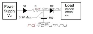

батарейка.jpg судя по стандартной схеме подключения, обычной литий-ионной батарейки от 3.3В max ничего не будет. По плате (могу ошибаться) "+" вывод идет напрямую на схему.

@Passerby Я практик с тестером.:) При внешнем питании напряжение поступает от с DC-DC конвертера ( справа на плате с 3 ногами), при отсутствии - от батарейки через диод. Это только мои предположения.

Так, сегодня помучали плату. Итог таков: батарейка (а это скорее всего она) напряжение не давала - пациент мертв. Отпаяли элемент от платы, к плюс провод приподнять смогли (дорожка под элементом справа), а вот на минус никак не могли припоятся (контакт под батарейкой слева). Проверили минус- он общий на обоих платах, припоялись на минус у штекера питания. Так вот, на плюсе НЕТ напряжения! Собственно, можно туда аккумулятор не ставить- так как подзаряд он никакой не получит.

@sashka45 Большое спасибо. Это вполне логично. Зачем производителю усложнять и удорожать свой продукт.
