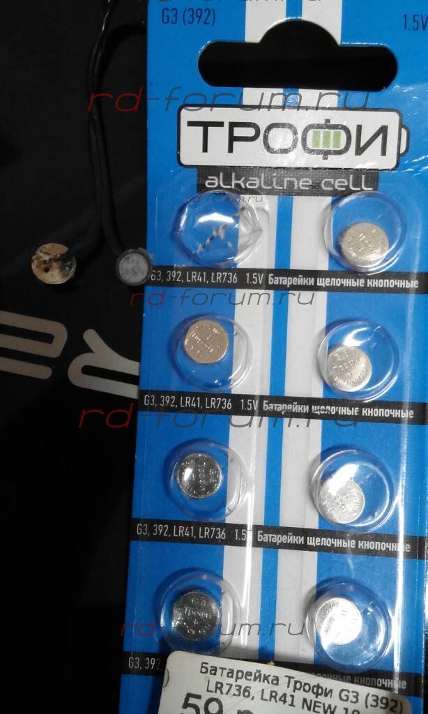

IMHO без батарейки спутники ловит, поделюсь такой информацией, в своём батарейку выпаял, Погрешил на неё, было около полутора вольт, купил подходящую по размеру,( может все дело было в качестве батарейки) в днс - 10 штук в блистере за символическую сумму рублей в шестьдесят,( спутники ловил у меня до этого хорошо), у меня другая причина неработоспособности, так вот, через пару дней раздуло мою батарейка. фото постараюсь приложить.

IMHO, нужна качественная, батарейка, когда выпаял ту что раздуло, спутники ловить не перестал, только дольше загружался при включении.
Я не случайно написал:
аккумулятор, по виду похожий на батарейку CR2032,
Есть некая разница... При замене чего-то вот такого на показанное на снимке - эффект абсолютно ожидаемый.
Вот только каждый раз - холодный старт, до 40 минут...

За ссылку спасибо, вообще писал кто то ,что это ионистор. IMHO мой пост будет наглядным уроком, что сунуть туда, что зря не Следует :). Холодный старт был не намного дольше обычного, мин пять.

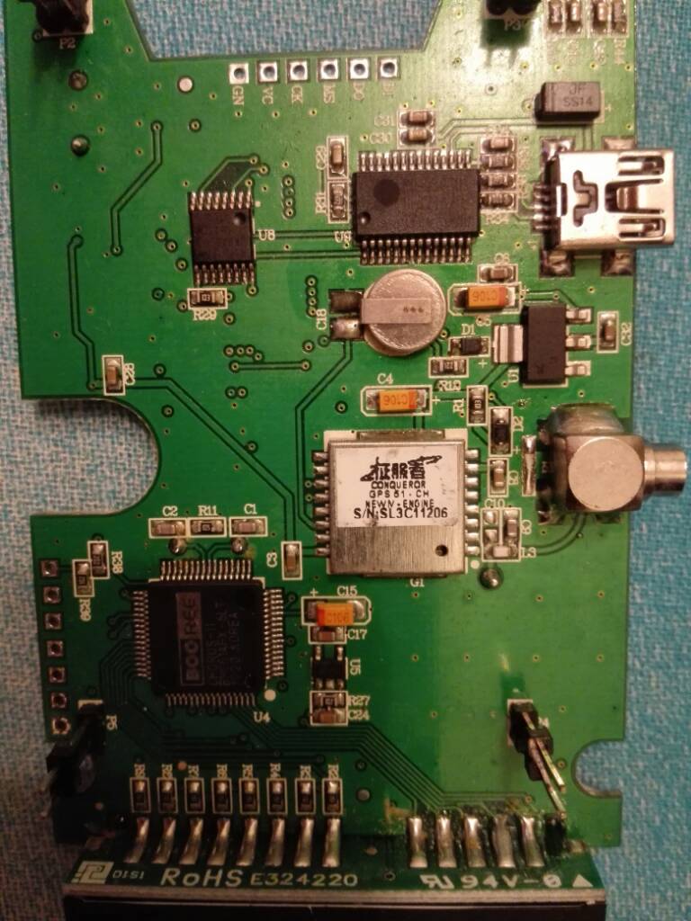

Вот фото платы с "баттарейкой". Никакой маркировки на ней нет. Как определить, что брать на ее замену?
Примерно оценить ёмкость и марку по размерам "таблетки" исходя из показывавшейся таблицы.
Потом попробовать поискать подобное, например, или например, обращая внимание, чтобы в описании в обязательном порядке присутствовало слово rechargeable (или аккумулятор).
Пробовать найти по комбинации "аккумулятор Ханты-Мансийск" что-либо кроме автомобильных, скорее всего бессмысленно, но легко ищется некий "Сервисный центр IT-CAT Ханты-Мансийск", где что-то подобное может быть в наличии, либо - смогут, исходя из местных реалий, дать совет, в какую сторону лучше копать...

Спасибо большое за развернутый ответ! Завтра измерим напряжение, а там уже по итогам буду по размеру подбирать аккум на али. Буду надеяться, что проблема в этом=)

Вот такого состояния "таблетка" - окислилась вся. Заказал с али MS412SE-FL26E. Как раз по форм-фактор и размеру подходит под замену. После ремонта отпишусь о результате. Мож кому поможет еще...

@sashka45 Если не сложно, попробуйте плату запустить без "батарейки" и померить тестером напряжение на контактах.
11 225
@sashka45
Напрямую туда, похоже, не подлезть, аккуратно припаять пару проводков, вывести наружу.
Смысл - определить напряжение заряда, если это действительно аккумулятор, либо, если там ничего нет - возможность использования обычной батарейки (хотя, imho, они столько не живут).

@Passerby Обычная литиевая батарейка 3 В до 5 лет ( у каждого в ПК стоит). Человек перед этим вместо 3В поставил 1,5 В батарейку.
Действительно, надо понять что там стоит. Жду с нетерпением, я в свой ставил именно батарейку, возможно придется переделывать.
