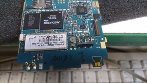

Весь интернет облазил, ну нигде не нашел таких батареек с приваренными выводами и чтобы это была просто батарейка, все они либо аккумуляторные либо суперконденсаторы (ионистор).

Обозначение на плате С18 больше под конденсатор ( ионистор) подходит

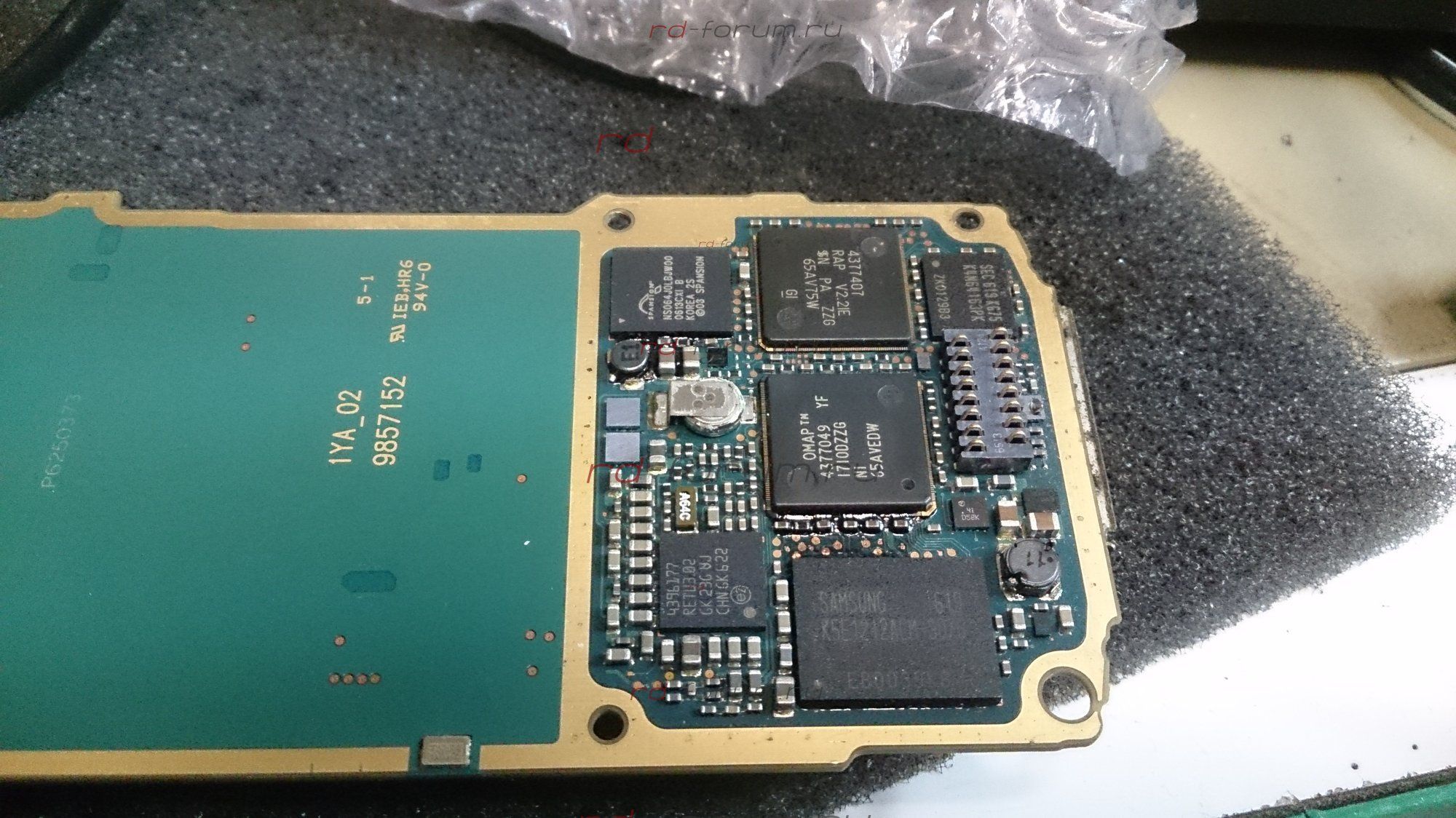

Такие элементы постоянно мне встречаются в сотовых телефонах. Возможно в СЦ по ремонту мобильников можно узнать и про схемы. Вот из запасников.

Пример. Там же.

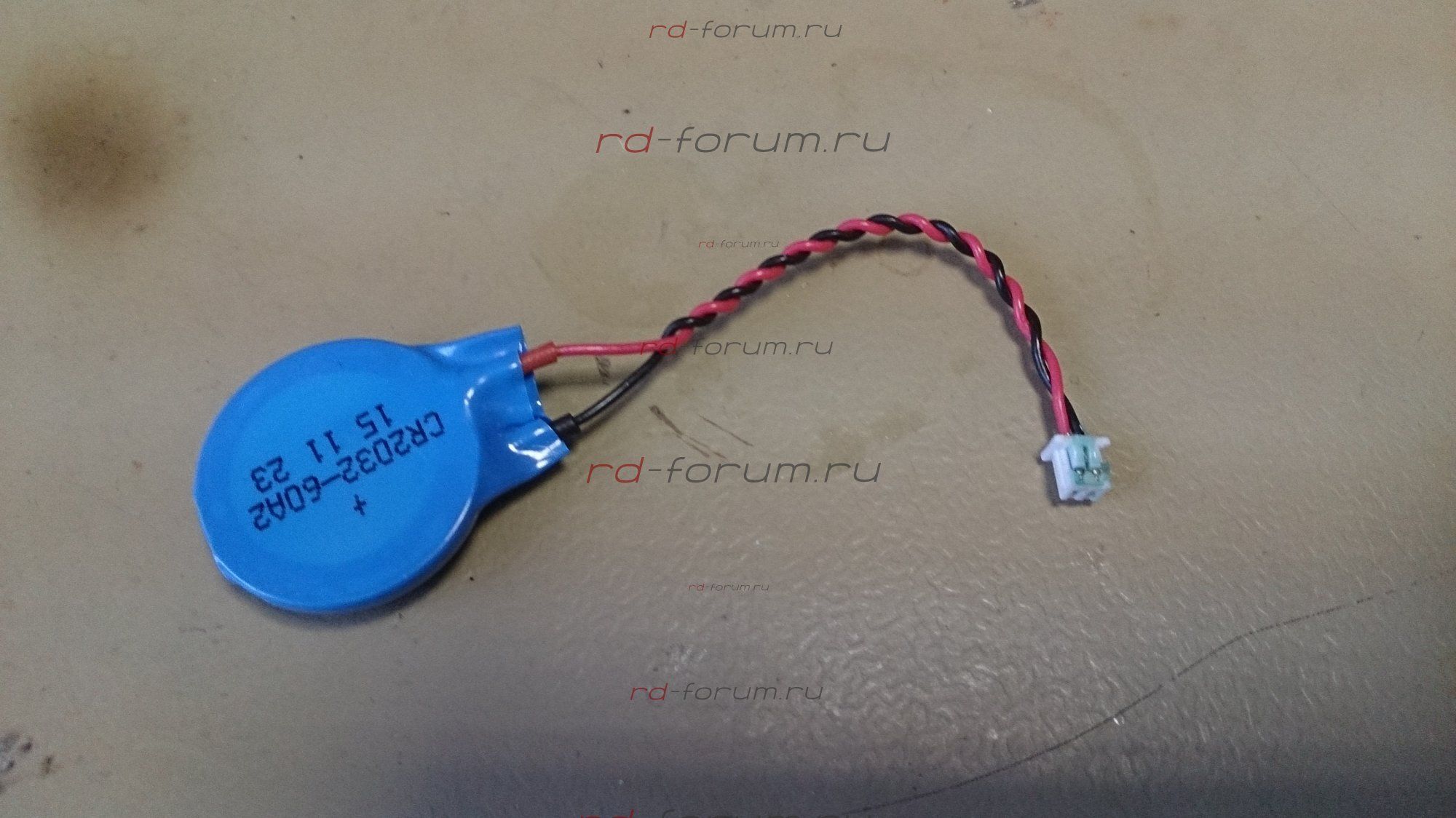

@Passerby Насколько помню схемотехнику, таких обозначений нет. Даже аккум обозначается "BAT". Я исхожу из своего опыта и измерений. Что такое регистратор ( смартфон) - это ПК со своим процессором, ОЗУ, ПЗУ и БИОС ( у нас прошивка). Как и везде надо обеспечить ход часов, дата, настройки и для нас "небо". Поэтому у себя поставил л-ион. батарейку и не парюсь.
Из цикла "Вам шашечки или ехать?"
DSC_0211.JPG [DOUBLEPOST=1485933499][/DOUBLEPOST]

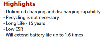

Поскреб по сусекам и нашел ионистор.
Вот его даташит. Ни слова не увидел про зарядку. Просто, заряженный производителем конденсатор, рассчитанный на работу в определенных условиях и определенный срок.

Я так думаю, что эта надпись о производстве, иначе были бы указаны токи заряда и типовая схема включения. А если они заряжаются, то зачем их ставить в схемы, где нет зарядки??
@andefim, я вас таки умоляю... (тм) :)
Это ж просто конденсатор с большой ёмкостью и малой утечкой...

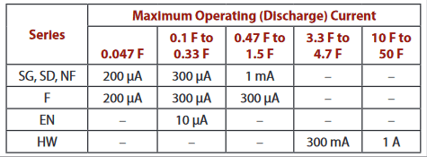

В свете этой таблички:
и формулы ниже, было бы, конечно, интересно сравнить с током, который нужен используемому GPS чипу для подпитки*, но, подозреваю, это найти нереально...

Чем больше диаметр таблетки и толщина - тем больше её емкость и тем на дольше её хватит...[DOUBLEPOST=1486028300][/DOUBLEPOST]P.S. Чтобы не мучаться с пайкой к самой батарее (а при неаккуратной работе это может быть и опасно) - использовать что-то подходящее по размеру вот из такого и припаиваться уже к их контактам. Потом всё заизолировать...
