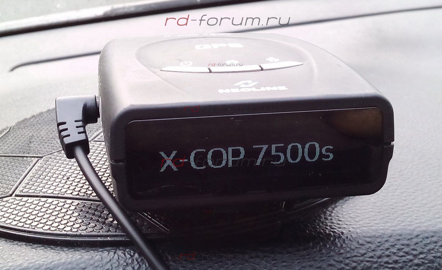

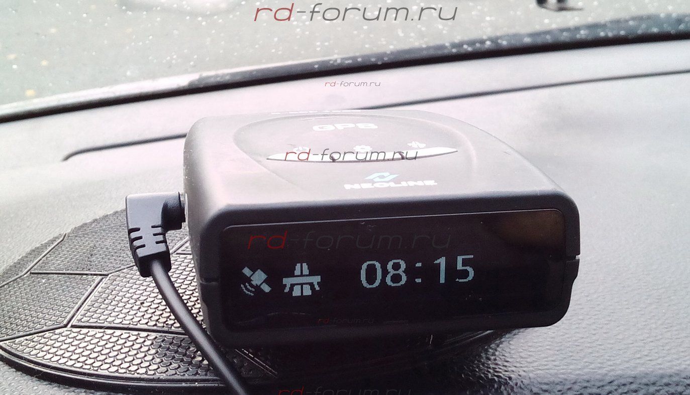

вчера прошил

Всем привет!
Вчера словил на глюк на прошивке 7500S - отъезжая от ТЦ, РД "залип" на 0км/ч с постоянным предупреждением об облучении в К диапазоне.
Три раза выкл/вкл не помог :( "залип" прошёл только после того, РД GPS поймал спутники.
Кстати, на прошивке 7500S спутники стали определяться заметно дольше, чем на 7500.
Субъективно раз в 4 дольше :(
