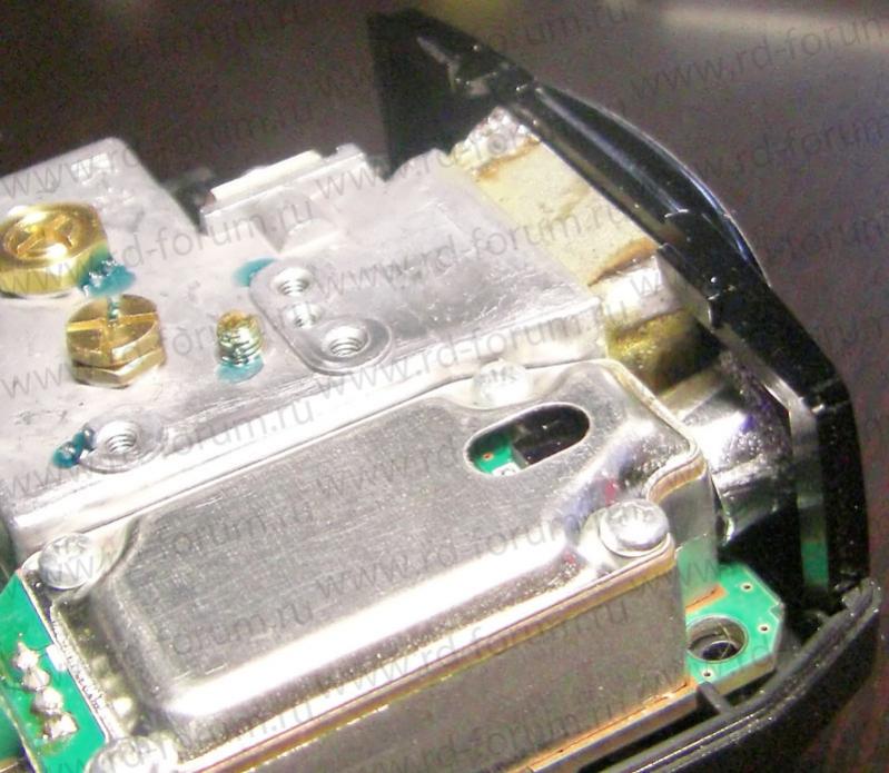

А если из меди сделать как в Кранчах, точнее, из медной фольги спаять?
Farnsworth
25.08.2009
2 490
x50
pilot333
Медь оно металл, из чего угодно можно спаять, лишь бы паялось.
Можно сделать вообще из фольги от шоколадки, в корпусе ничего с ней не будет.
Главное что бы были ровные поверхности стенок рупора.

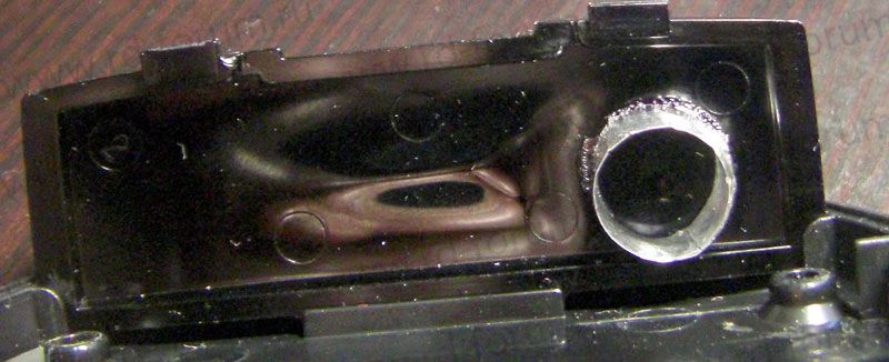

Вчера поставил расширенный рупор сделаный из банки колы и скрученный изолентой, сегодняшний утренний тест на двери и 2 криса стационарных не порадовал, сработка идет позже чем без этого рупора, решил пока его снять, может он у меня чуть кривоват вышел буду искать материал потолще.
ПС. щас ломаю голову как вкорячить блестящую трубочку между фотодиодом и линзой что бы лучи от лазера шли прямо на фотодиод без потерь, что то закреплять ее там негде :(.

Вот блестящая трубочка из блестящей фольги от шоколадки для ловли Лазера.
Свернул в несколько раз, примерил длину, отрезал, намотал на фломастер подходящего диаметра и склеил. Потом намазал торец клеем и аккуратно засунул в углубление где линза. Поправил по месту.
Делов на полчаса ленивой работы.
Попробовал на пульт, вроде стало дальше, забыл до того померить с какого расстояния на пульт срабатывает. Но все равно срабатывает лучше и дальше чем БЕЛ 725.

Farnsworth Спасибо за оптимизацию линзы, сегодня сделал тоже самое результат заметен, угол обстрела с пульта увеличился градусов на 10 минимум, раньше если стрелять сбоку от линзы под углом на нее сработки не было теперь появилось расстояние до оптимизации от пульта до линзы было сантиметров 70. После меньше не стало, точно скорее увеличилось. Главное - угол обзора увеличился не только справа и слева, но и с верху снизу. Надеюсь, когда попадётся лисд радар запищит как положено :).
ПС. проверил как ловятся отраженные сигналы: взял обычную бумагу, положил ее перед линзой в паре сантиметров от радара и посвятил на нее пультом и радар запищал :), значит результат точно есть. Кстати у кого есть кранч 2130 там похожая линза судя по внешнему виду, внутрь не лазил :).

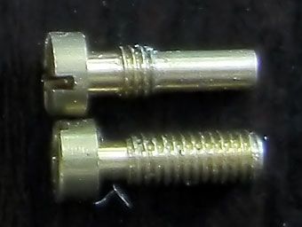

По поводу нужности ненужности винтов.
Два винта, один из старого Стара, другой из нового Шоми.
Верхний от Стара сделан правильно, он гладкий, а нижний как есть в резьбе.
Штырь с резьбой на частоте 10ГГц по другому работает чем штырь без резьбы.
Т.ч. первоначальный замысел разработчеков оказался несколько искажен, и как работает теперешний вариант - неизвестно.
