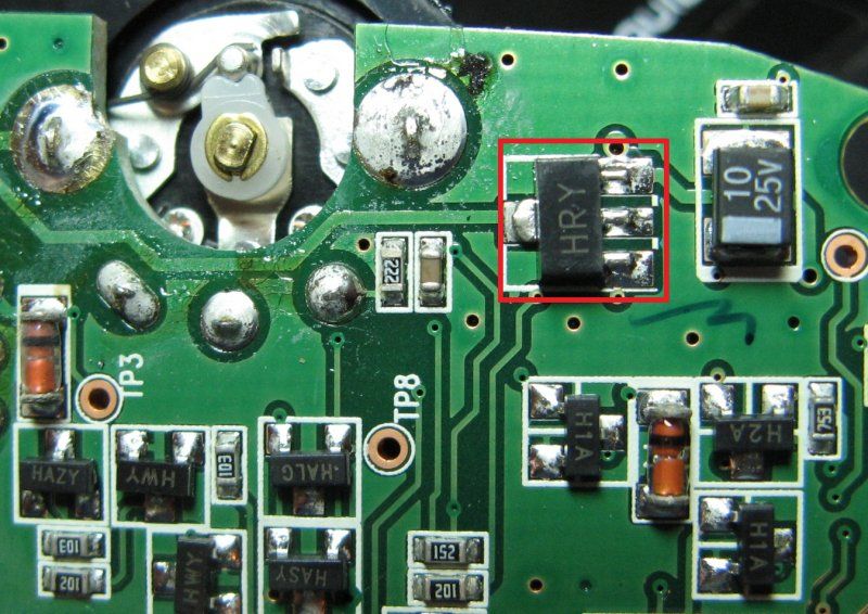

господа, сгорел данный девайс (шомик 520). Задымился прям в пути. После вскрытия увидел выгоревшую до тла деталь. Нашёл в интернете фото, на которой чётко видно данную деталь, но увы, обозначения на ней Гуглу ничего не говорят. Может, кто-то сможет распознать, что это за деталь...

Похоже на микруху, стабилизатор либо транзистор.
vadi86
pilot333, а имея рабочий девайс возможно определить какая именно это деталь?
andpuxa
15.02.2010
186
эскорт 8500
nissan maxima
Похоже на полевой транзистор.
vadi86
А детектор то работает без этой детали....
Правда, ничего не ловит :)

pilot333 Мультик это не волшебная палочка махай не махай щупами а компонент не определит тем болие если в нём дыра.

vadi86,
Это похоже силовой ключ (мощный полевик) который коммутирует напряжение от разъема питания на стабилизатор 5В, для микроконтроллера.
Я думаю что это сделано для спящего режима в который Шоми входит после 6 часов работы. Шоми заснул и отрубилось питание на микроконтроллер.
А потом только через среднюю кнопку включается.

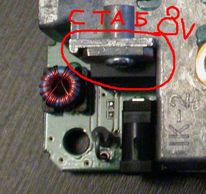

Можно попробовать выпаять этот ключ и напрямую подать питание на стабилизатор как на картинке.
Принести в ремонт сотовых и показать что делать.
Только из-за чего он сгорел, может еще чего полетело?
Может был скачек напряжения в машине и еще вылетел стабилизатор для диодов Ганна на 8В? Он привинчен к корпусу рупора. Если он сдох, то ловиться ничего не будет.
Он самый обычный стабилизатор L7808CV на 8В, найти не проблема.

Обязательно посмотреть L7808. Проверить бортовое напряжение. Человек же написал что Шумик включается, но ничего не ловит, значит питание на контроллере есть. Вот только не уточнил как включается . Если как положено, с тестированием, то контроллер целый. Перемычку, которую указал Farnsworth можно попробовать на свой страх и риск.

Если этот ключ имеет обгорелый вид, то возможно он пробит и фактически это уже и есть перемычка.

Посмотрел книгу, детали с таким обозначением не нашёл. Но если первая буква это производитель, тогда RY то это 2sc2715 или 2sc5541 .Транзисторы не взаимозаменяемы. Судя по фото, там большинство деталей с первой буквой H. На SMD компоненты нет стандартного обозначения. Обозначение может быть разное и зависеть от производителя, как у Филлипса. По мне и эти 2 варианта не подходят, уж больно они хлипковаты по току. Farnsworth дал дельный совет, походи по ремонтам сотовых, радиоаппаратуры, компьютеров, может повезёт.

Значит так, ситуация такова: остатки детали отпаял полностью. Шомик включается в совершенно нормальном режиме, т.е. проходит тест, всё как обычно. Но ничего не ловит :) Проверял пультом от ТВ и прокатился по знакомым местам. Ноль. Перемычку не пробовал пока, но кажется, что перемычка сгорит, ибо именно в том сегменте перегорела стандартная деталь. Проверю остальные детали и отпишусь.
В общем, стабилизатор труп. На всех выводах кз. Как поменяю, отпишусь.
