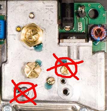

NetCom сделай плиз фотку какие винты нужно выкрутить, а какие трогать нельзя. Я в радиодеталях ноль.%)

Farnsworth т.е. вывернуть 3 винта которых на фото нет, а остальные не трогать?

x50
Точно, непорядок.
Красненькие вывинтить и спрятать в надежное место.
Вот фото.

Ну теперь я думаю дур@к только не поймет, спасибо за разъяснения. И еще вопросец, а те два отверсти на кой хрен, которые с завода, кто нить знает или туда вворачиваем пару винтов и получаем новую модель РД там Шоми 720?:lol:

Я правильно понимаю - эта доработка при необходимости легко возвращается к исходному состоянию вворачиванием винтиков обратно?

Все, решился на вскрытие, х** с ней, с гарантией. Винты выкрутил теперь будем тестить....

все обратимо, если делать аккуратно.

сейчас поглядел - там 4 винта видны... и наклейка еще. под наклейкой тоже винт есть?
