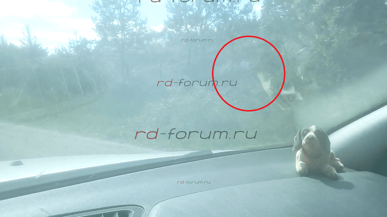

в общем сегодня там где вчера он крякнул за 5 метров , начал крякать уже после проезда метров через пять , но зато чуть дольше крякал
Радар(типа Кордон М2) спрятан в кустах , бьёт в спину, обнаружен на 25 сек., 700-ый отработал как и положено(+ - 150м) , если ваша скорость была +- 80км/ч, с учетом, что снимали видео. Как то так.:)
Да нет , на видео он в лица стоит а не в спину , если бы в спину так кричал то и претензий к нему не было бы .

Приветствую. Вот ещё о кордоне в спину:
Возможно хитрожопые уроды закрывают своими машинами сигнал от радара, поэтому так детектируется. При езде в лоб этот же радар D700 унюхал за полтора км где то. К сожалению рег в тот момент не писал(.

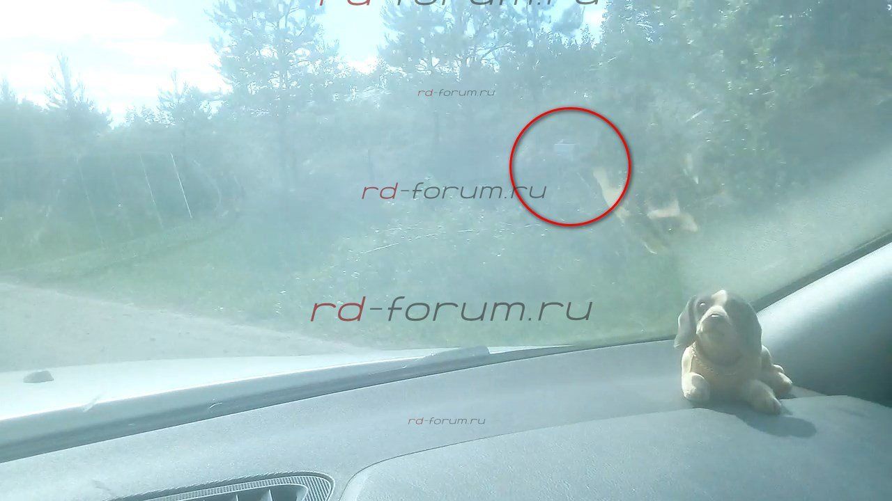

видео все кривое
Это самый "лучший" кадр, что удалось вычленить.
И, по ходу, там всё-таки в спину пуляет.
Если судить по скосу кожуха (с учётом качества видео), то вроде и в лицо.
Но расположение оси камеры вроде как влево от полотна встречки повёрнуто.
Хотя по такому видео ничего утвердительного сказать нельзя...

Зачем гадать куда стреляет радар , вы что тут совсем верить людям разучились , в каждом сообщении недоверие и ни чего больше . Я езжу 4 раза в неделю по этому участку трассы , и куда смотрит радар и где стоит машина пастуха ,прекрасно знаю . Что за люди , одно недоверие от вас идет , у вас у самих такие радар детекторы , что они у вас в спину ловят ? Так и напишите , тогда вопрос только к моему радар детектору , значит мне попался бракованный ? Или что , или как ?
