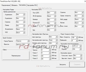

что мне нужно Вам прокоментировать
Вы можете просто ответить на вопрос пользователя: должно ли сопровождаться превышение скорости звуковым файлом при прохождении с превышением Стрелки СТ в режимах Город1 и Трасса если эта стрелка есть в базе детектора? Если в настройках: порог скорости радара и порог скорости базы стоят 0 ?
Вы можете просто ответить на вопрос пользователя: должно ли сопровождаться превышение скорости звуковым файлом при прохождении с превышением Стрелки СТ в режимах Город1 и Трасса если эта стрелка есть в базе детектора? Если в настройках стоят 0?
Такие настрой устроят?
Если да, то вечером отвечу как работает у меня!
180 это максимальная скорость после которой РД начнёт кричать что я превышаю скоростной режим. К оповещению по базе жпс он не имеет никакого отношения.
Отправлено с моего Lenovo K50a40 через Tapatalk
Ясно, ну в общем у меня и максимальная скорость и превышение по нулям стоят (одним словом в обучающимся режиме я катаюсь)
