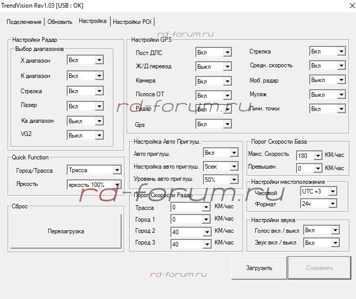

Значит так. Всем кто интересовался. Что касается обсуждаемого вопроса работы РД на радар Стрелка. Пока словами:
Если детектирование сигнала радара Стрелка происходит раньше чем оповещение из базы GPS, то надоедливого бипера о превышении допустимой скорости - нет! (так происходит когда движешься на Стрелку в лоб) Если двигаться на Стрелку в спину то сначала идёт оповещение из базы, затем бипер если превышено значение скорости указанное в базе + выставленный лимит и после детектирование сигнала радара радарной частью - бипер пропадает и идёт сигнал о приеме радарной частью! При всём при этом, при оповещении по базе, если превышено значение скорости указанное в базе + выставленный лимит в начале предупреждения идёт однократное голосовое предупреждение: Снижайте скорость! Мне кажется такая реакция очень удобна и бипер не выносит мозК! Видео если что есть, но выложить сейчас нет возможности.
Спасибо за внимание :)
Т.е. Типа приоритет радарной части перед GPS? Так получается? Что первое сработало-то дальше и отрабатывает.
Инспектор ДПС
TrendVision
2 897
Ленинград/Москва/Саранск
Drive-700Sig/TV Hibrid Sig
Рено
Стрелки у меня нету, я на обычный К диапазон проверил. В лоб нету биппера. Он должен быть. Если превышаем лимит из базы плюс доп превышение.
Ставлю в очередь[DOUBLEPOST=1486390368][/DOUBLEPOST]Щас сравню 1.01 и 1.07
Нет, Володь, ни что первое сработало. Приоритет у радарной части. Если первый сработал бипер - то после появления детектирования радарной частью, бипер пропадает, а сигнал о приёме Стрелки остаётся.
Инспектор ДПС
TrendVision
2 897
Рено
А задумывалось и работало не так.
Приоритет у радарной части безусловно, но при превышении лимита из базы, с гейгера переключалось на биппер, по жтому и просил видео. Сейчас сам проехал с разными вариантами и прошивок и настроек, все одно, биппер не включается.
В общем в очередь на уточнение.
Инспектор ДПС
TrendVision
2 897
Рено
Нет.
@Инспектор ДПС, видео у меня есть конкретно на Стрелку. Надо?
Не. Не надо.
Я вижу как это работает и знаю как должно работать. Попробуем вернуть как было. Как сейчас в принципе тоже работоспособно, о стационаре голосом оповещает и детектирование сигнала рупором идёт, но хочу чтоб биппер тоже подключался.
