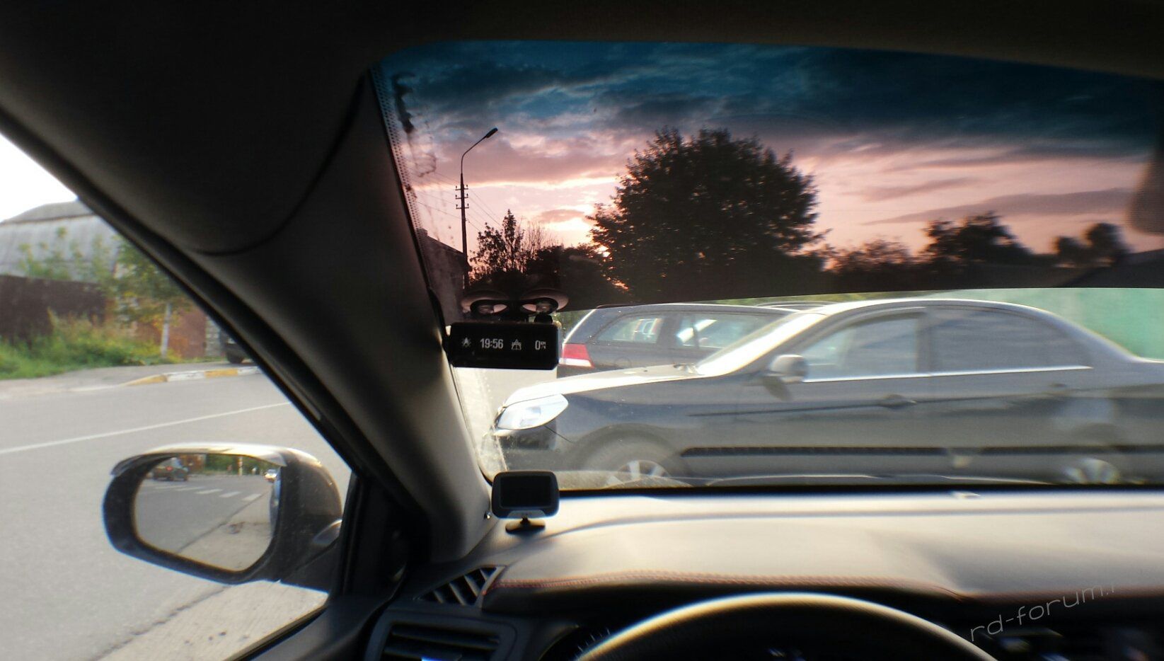

@r0ma4ka , тут тема по прошивкам. в разделе есть специальный подраздел по проблемам и сервису!! возможно модераторам стоит перенести нагревочный флуд туда, а вам писать о своих проблемах туда же.
и когда будете сдавать в сервис опишите проблему, не надо сдавать и молчать.
У меня вот так висит - вроде не греется.
