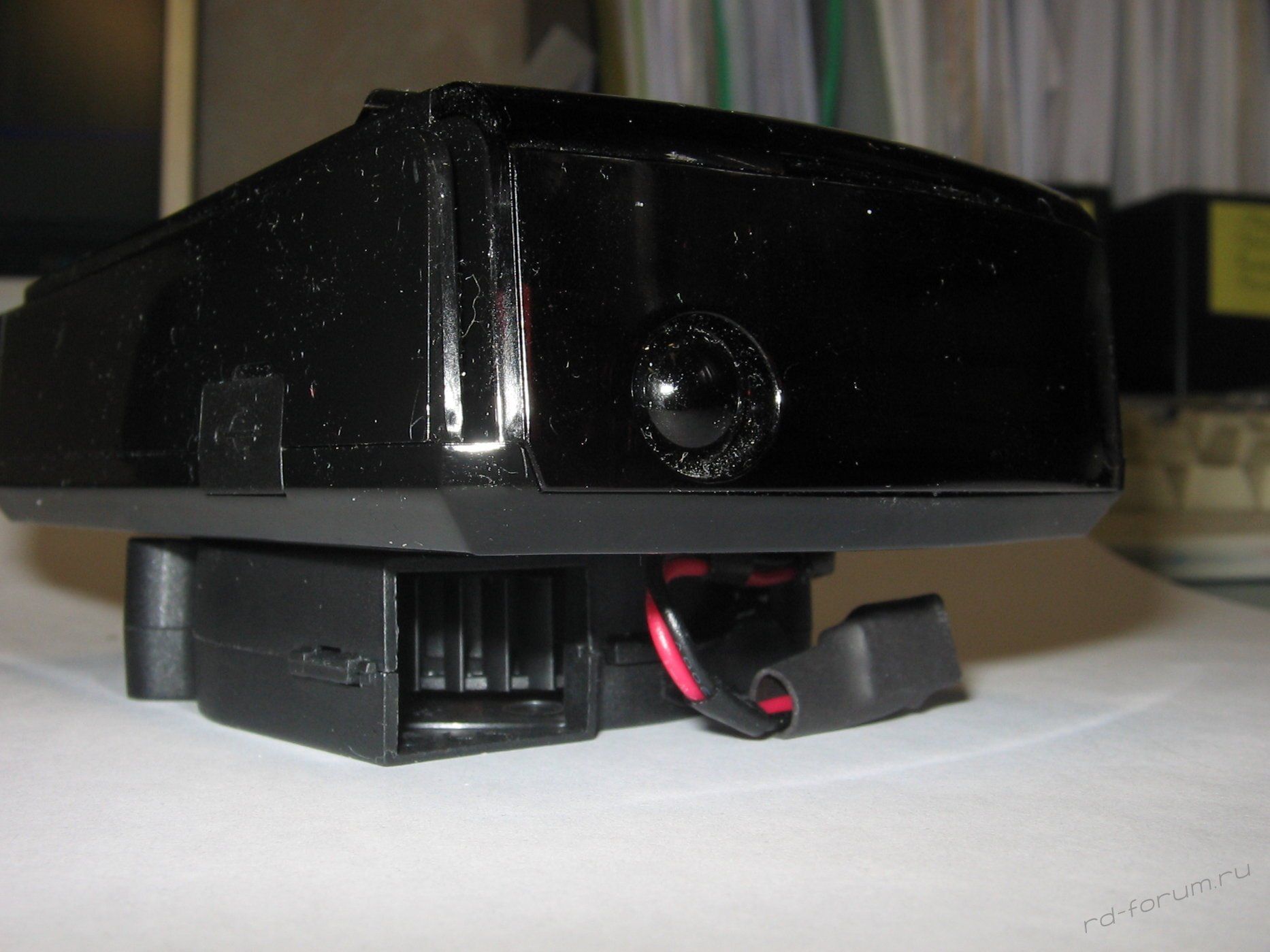

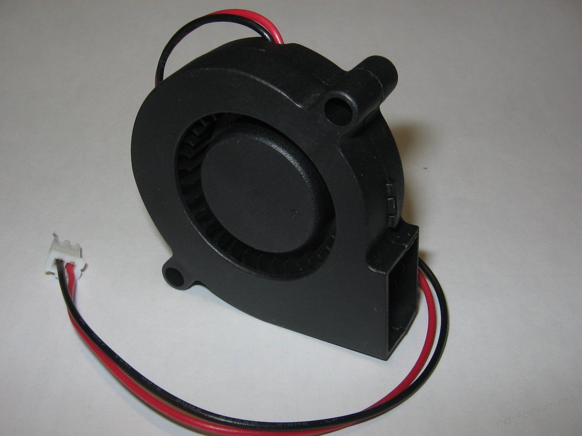

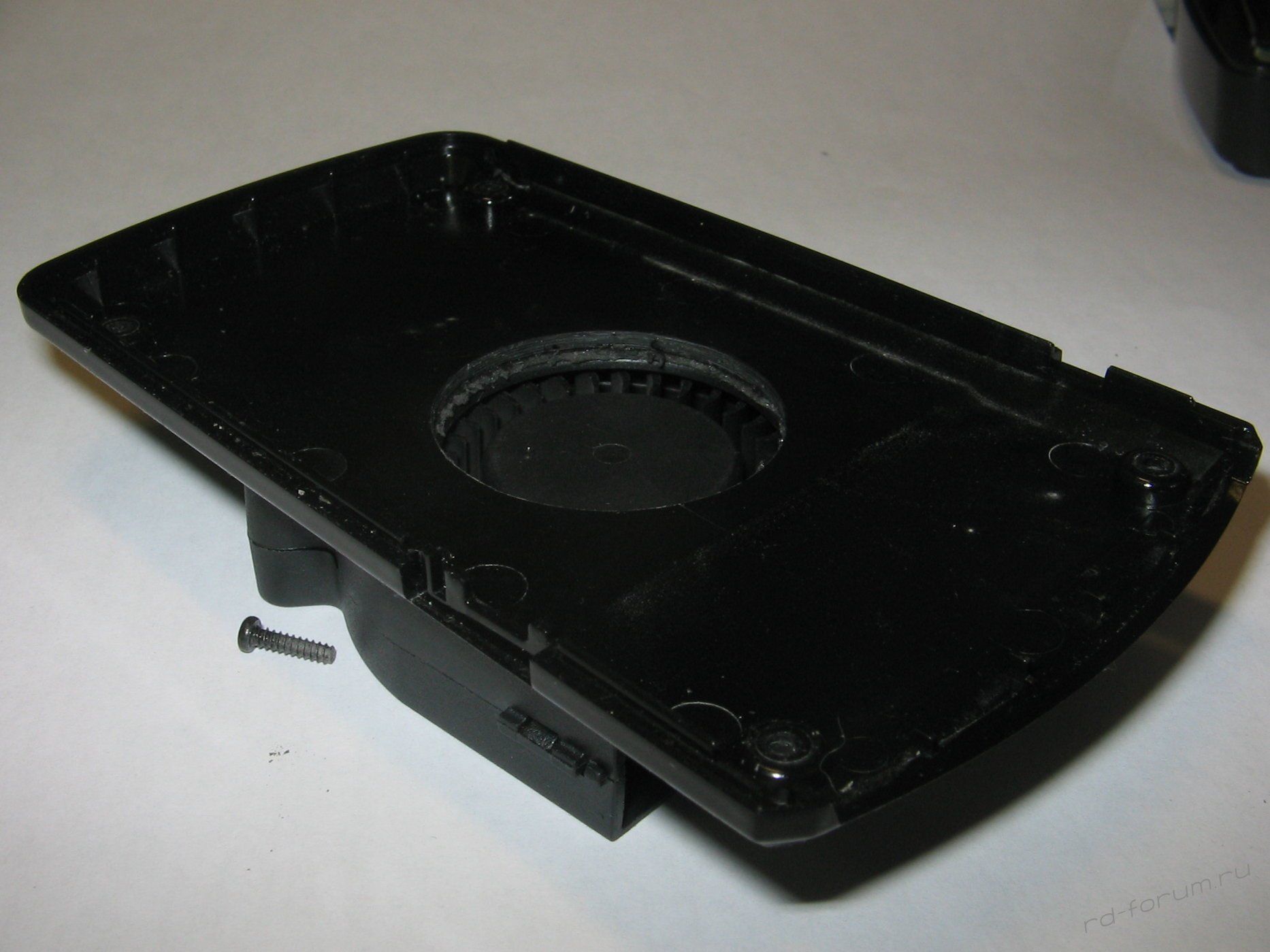

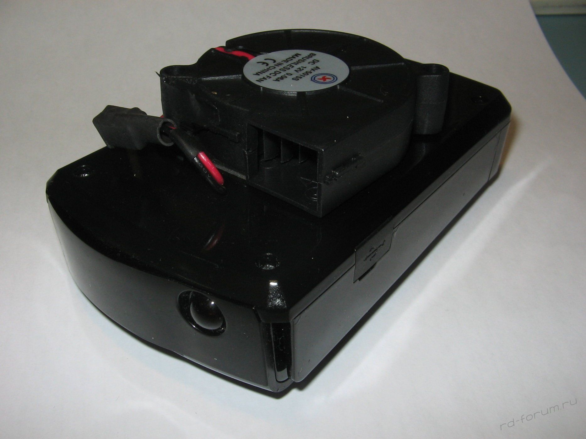

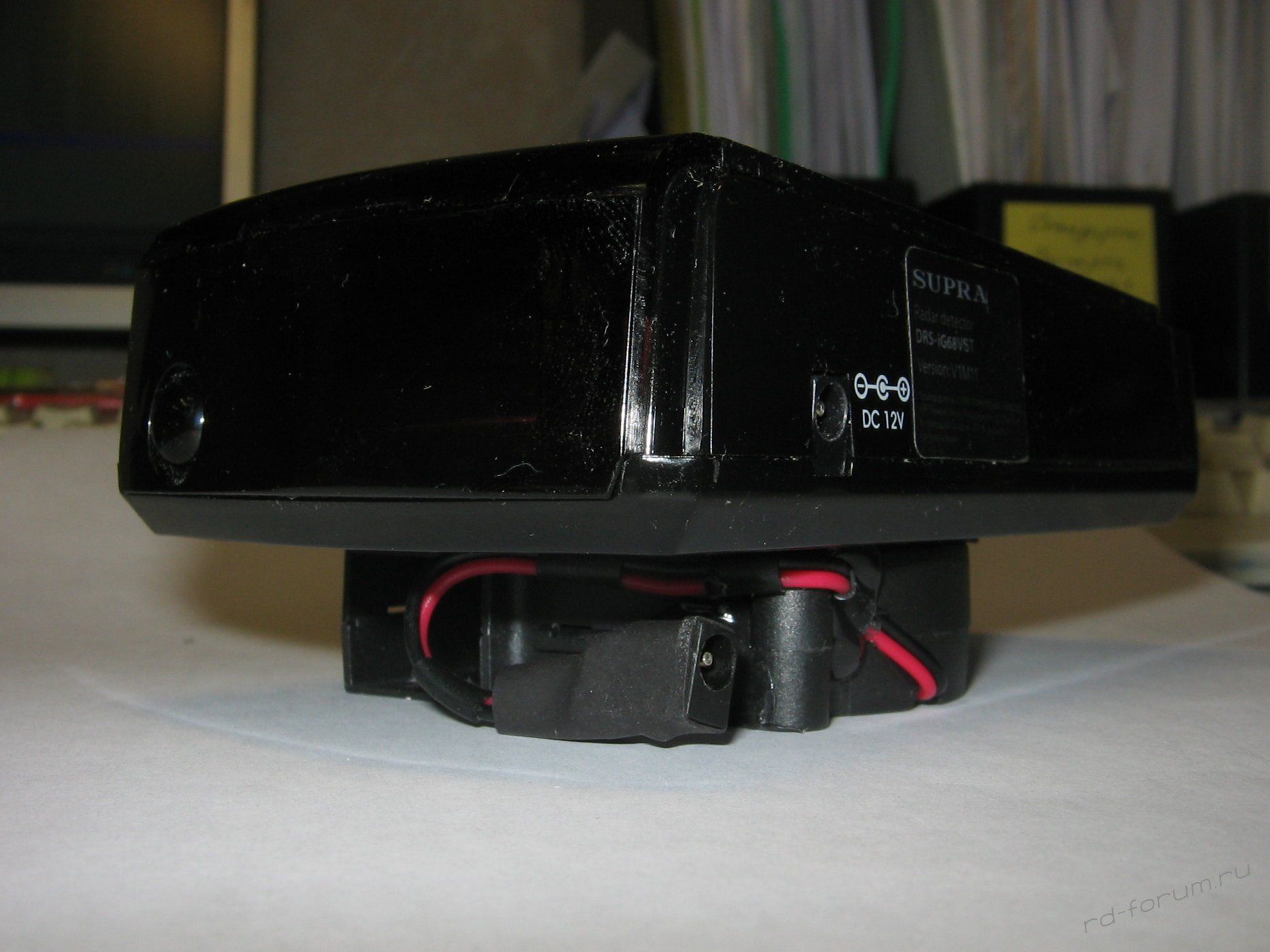

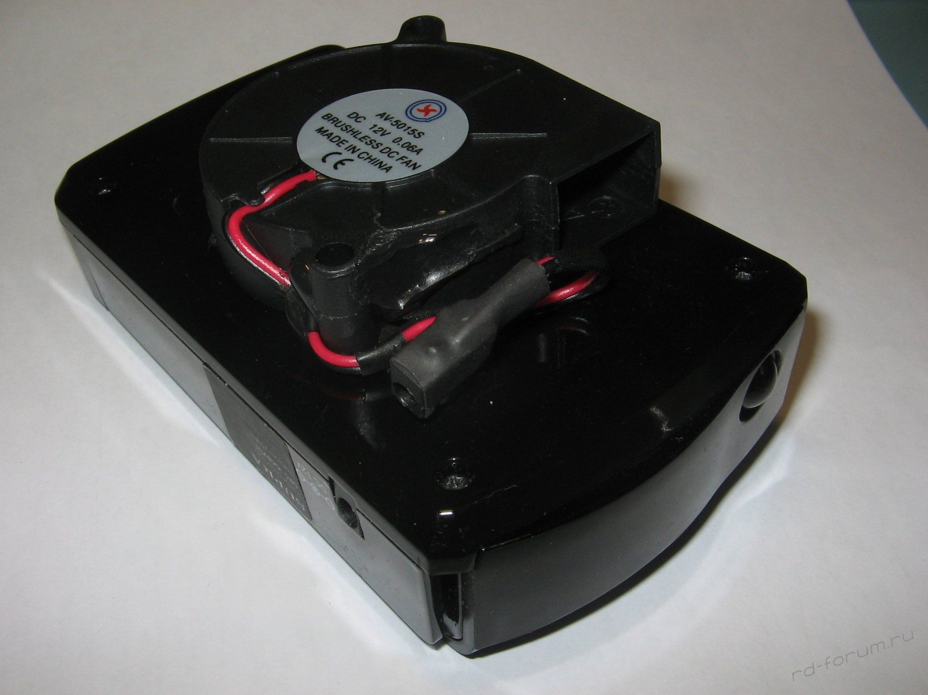

Пользуюсь РД DRS-IG68VST чуть более года. РД всегда отлично работает, но только летом похоже перегревается. Пока РД был на гарантии проблему с перегревом не заметил, а когда заметил, гарантия закончилась и обращаться в сервис не стал. Купил в Китае воздуходувку, просверлил в центре нижней крышки РД отверстие и приклеил к ней воздуходувку. Собрал РД, подключил питание к воздуходувке и про проблему перегрева теперь забыл. Единственный недостаток - воздуходувка немного шумит, но на скорости этого шума, на фоне общего, не слышно. Хромированную рамку пришлось снять, чтобы через отверстия под ее защелки, в РД засасывался наружный воздух. Это лето отъездил без перегрева, РД всегда заранее предупреждал о засадах. Даже показалось, что после доработки, за счет постоянного обдува, чуствительность несколько повысилась. Фото прилагаю.

млин, склонен согласиться, так как сейчас прохлада, а мобильные стрелки, которые мы обсуждаем в соотвествующей теме, опять ловились далеко. Я не думаю, что их перевели в старый режим...[DOUBLEPOST=1440007658,1440007607][/DOUBLEPOST]seryj_hedgehog62 - а если и была гарантия, Вы думаете что-то по поводу перегрева реально сделали бы?!
Думаю сделали бы. Ведь Василий писал что в случае перегрева нести в сервис.
