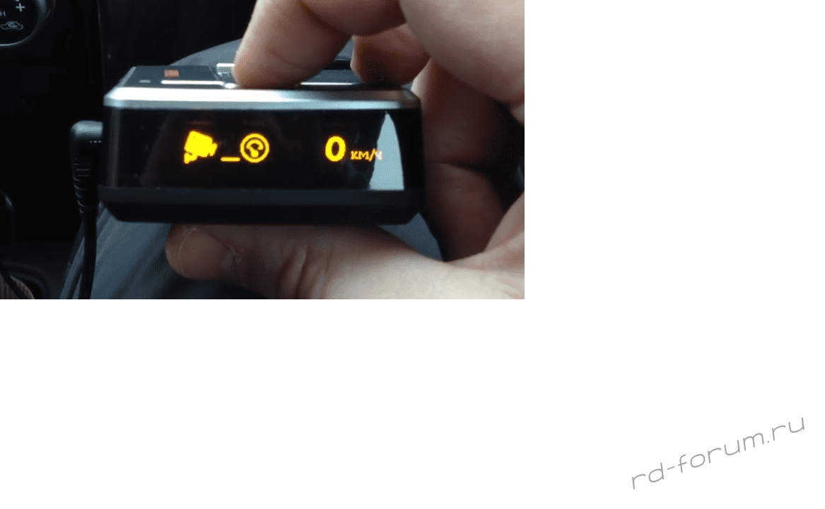

Подскажите пожалуйста, IG77 после прошивки в режиме ожидания, темный экран,с мигающими точками.При срабатывании радара, экран показывает полную информацию. прошивал из шапки 2015 Final тремя файлами + базы. До прошивки экран показывал часы итд. Пробывал искать по форуму, ничего подобного не нашел.

Проблема решена. Спасибо ув. Nagumich.
Странно то, что руководствуясь здравым смыслом при каждой перепрошивке делал сброс к заводским настройкам, дабы избежать проблемы с неверной настройкой прибора...
@kris2101 Возможно рука дрогнула и нажала DIM- при установке во включённом состоянии.
Хорошо, что проблема решена.

Так сброс к заводским настройкам в Update Tool не регламентирует никак режим дисплея, в Update Tool такой настройки нет. В самом детекторе вообще нет процедуры сброса к заводским настройкам. Так что всё логично, видимо был выставлен режим "Тёмный дисплей"
100% Причем скорей всего это получилось у моей жены, а я, системный администратор, тихо скрипел зубами два дня под её комментарии "как такая маленькая говорящая коробочка наконец тебя победила!" :D
