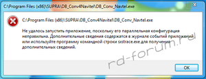

goodtam
11.07.2016
SUPRA DRS-iG68VST
KIA RIO
@Duke_pro вот также и прошейте нужное ПО (полный комплект, прошивку, голос, графику, базу), если update tool сопротивляется, то поставьте версию 2014 года (ссылка есть в FAQ).
Никогда больше ничего от других моделей в прибор не загружайте.
Василий, подскажите в чем может быть проблема?
    15,5 КБ · Просмотры: 813
